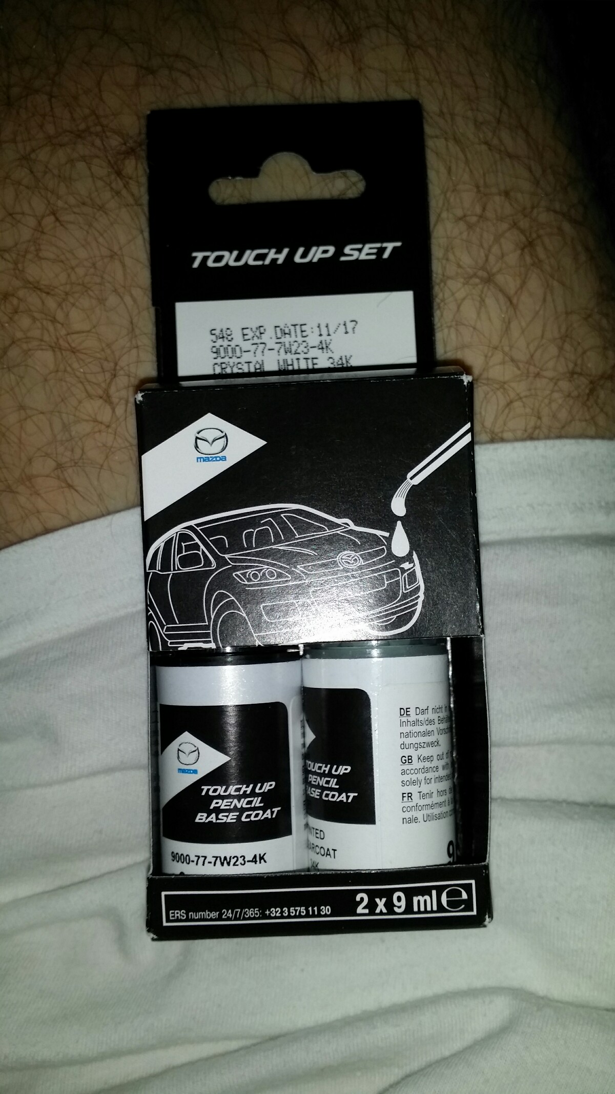

Witam. Przy bagażniku mam dość dużą I głęboką ryse.wiem że nie pozbede się jej zbyt dokładnie Ale co tam.kupiłem zestaw do usuwania rys mazdy z moim kolorem a instrukcje sa tak jasne że boję się za to zabrać.same obrazki które nie sa zbyt jednoznaczne,załączam zdjęcie zestawu i tzw instrukcji może ktoś z Was to zrozumie I mnie oświeci. To zestaw baza plus lakier .

Zestaw kosztował 10 funtów na Ebay uk wiec nie drogo,liczę na pomoc waszą jak to dziadostwo nałożyć:)

Co tu niejasnego?Nakladasz bazę -w kolorze nadwozia na uszkodzenie -to jest ta fiolka co ma takie miękkie na nakrętce,czekasz 10 minut,moczysz to miękkie na nakrętce w wodzie,wygładzasz to co naniosłem wcześniej i na koniec nakładasz bezbarwny który jest w drugiej fiolce.Po 48 godzinach polerujesz pasta polerska której niema w zestawie.Koniec

Tylko nie spodziewajcie się jakieś rewelacji zwłaszcza w lakierach metalicznych i perłowych. To tylko zaprawka pędzelkiem.
