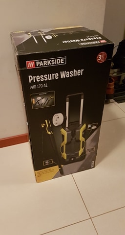

Postprzez hasari » 23 lut 2020, 21:08
Chciałem kupić tego:
https://www.lidl-sklep.pl/PARKSIDE-Myjka-cisnieniowa-2400-W/p100280438
Ale niestety, nie zdążyłem, wszystkie wyprzedali w piz.... :D Może coś stacjonarnie jeszcze znajdę, ale wątpię, bo te myjki idą jak ciepłe bułeczki.
Macie coś podobnego w swoich garażach?

Postprzez hasari » 24 lut 2020, 21:00
Beny napisał(a):Ja zanabylem, o dziwo stało chyba 20szt i raczej nikt się o nie nie zabijał :)
Kup w sklepie internetowym, dostawa jest gratis powyżej 140zl.

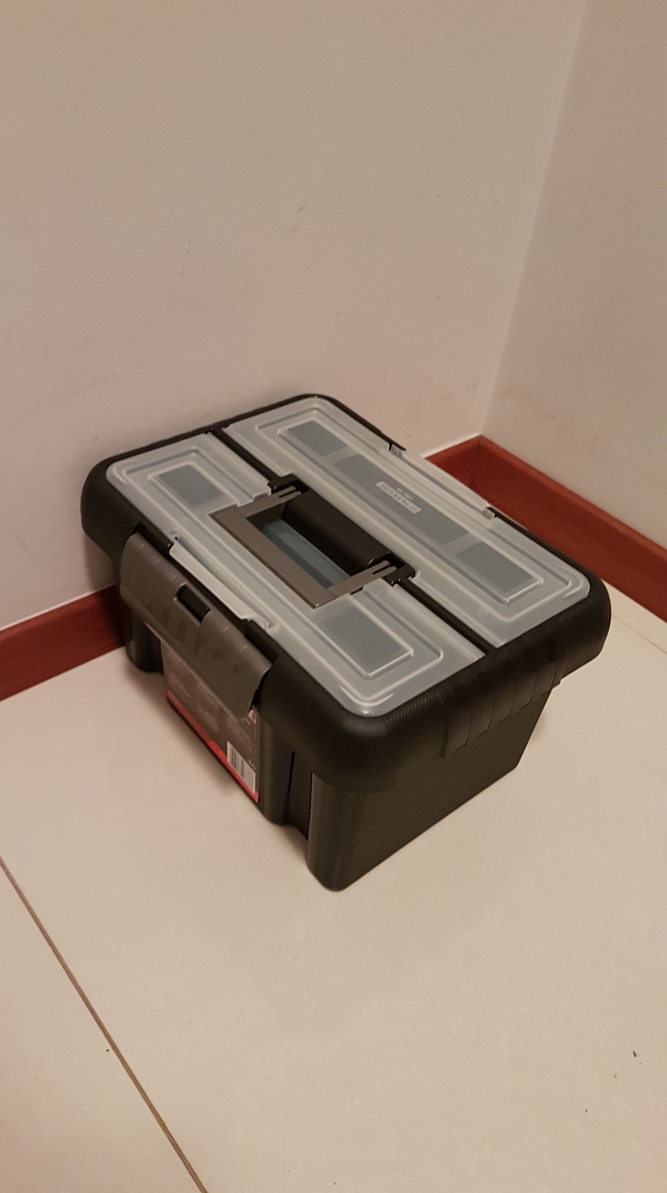

Jednak udało się kupić stacjonarnie, bo już nie ma online. Przy okazji nabyłem taką skrzyneczkę na narzędzia i nie tylko... 30 zł to nie majątek a wygląda i może być świetna. Nie wiem czy nie podjade jutro po kolejną :)
