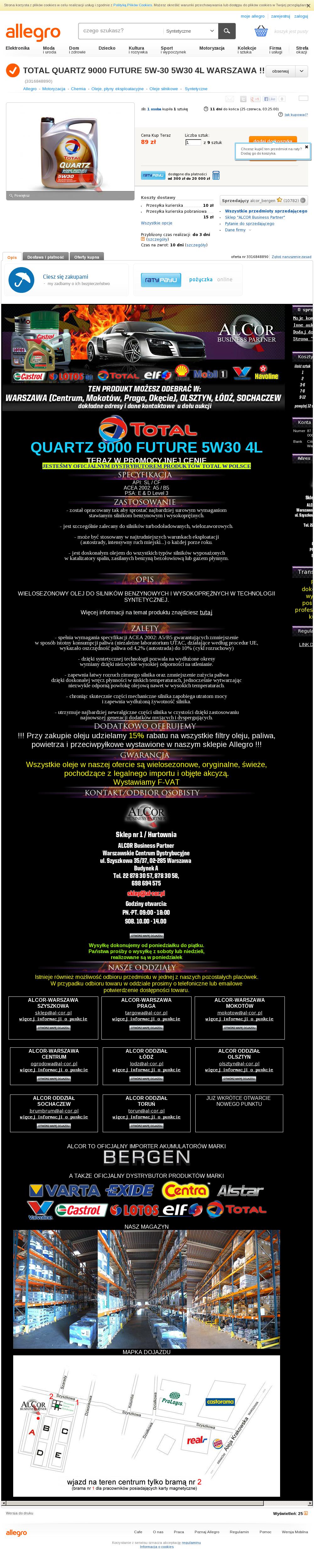

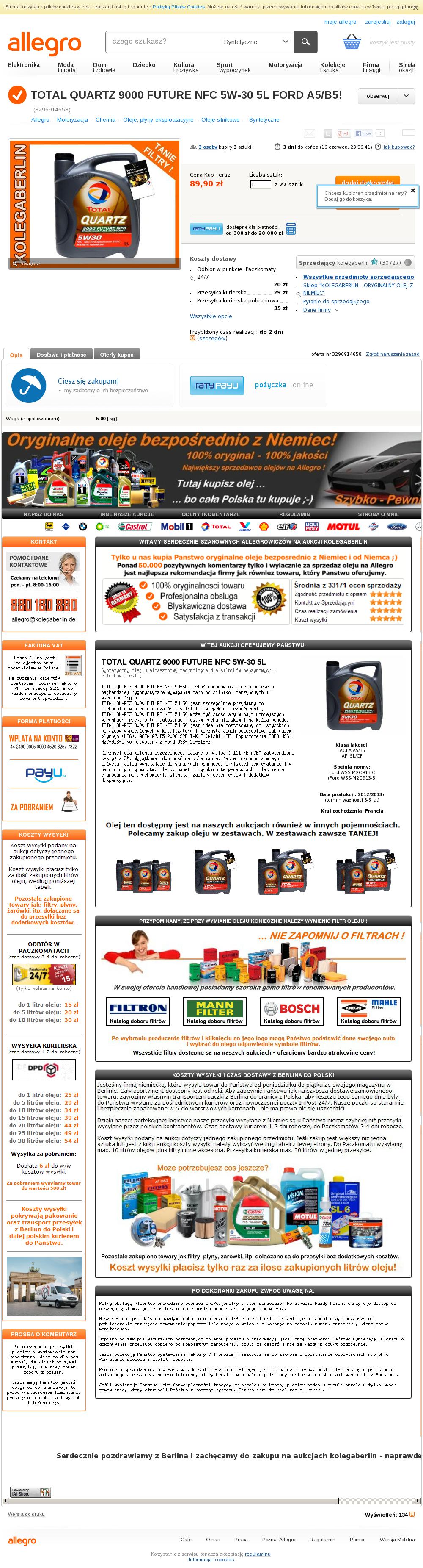

Na początku wlewałem grzecznie Dexielię, ale po poście, że Total jest dostawcą oleju dla Mazdy i brandowania jako Dexielia przeszedłem na Total Quartz 9000 Future 5W30 (cena Totala jest niższa od Dexelii). Jeżdże tak od kilku wymian i nie widzę żadnych różnic w osiągach czy zachowaniu silnika.
Niedawno w ofercie Totala pojawił się ten olej z dopiskiem NFC – jest to olej z certyfikacją Forda, nieznacznie zmodyfikowany, bez wpływu na użytkowanie naszych mazd.
Ostatnio rozmawiałem ze specem od olejów Total, który zna też Mazdy, i potwierdził, że Dexelia to brandowany dla Mazdy olej Totala. Wspomniał również, że w przypadku silników turbo z większym przebiegiem, jeżeli po prawidłowym wyłączeniu silnika (z wychłodzeniem turbiny) i ponownym włączeniu silnika pojawia się biały dym może to być spowodowane przedmuchami w turbinie i wówczas należy koniecznie przejśc na Total Quartz 9000 5W40.
Mam nadzieję, że te informacje będą dla kogoś użyteczne.
Olej Total kupuję przemiennie tutaj:
http://allegro.pl/total-quartz-9000-future-nfc-5w-30-5l-ford-a5-b5-i3296914658.html
http://allegro.pl/total-quartz-9000-future-5w-30-5w30-4l-warszawa-i3316848890.html
