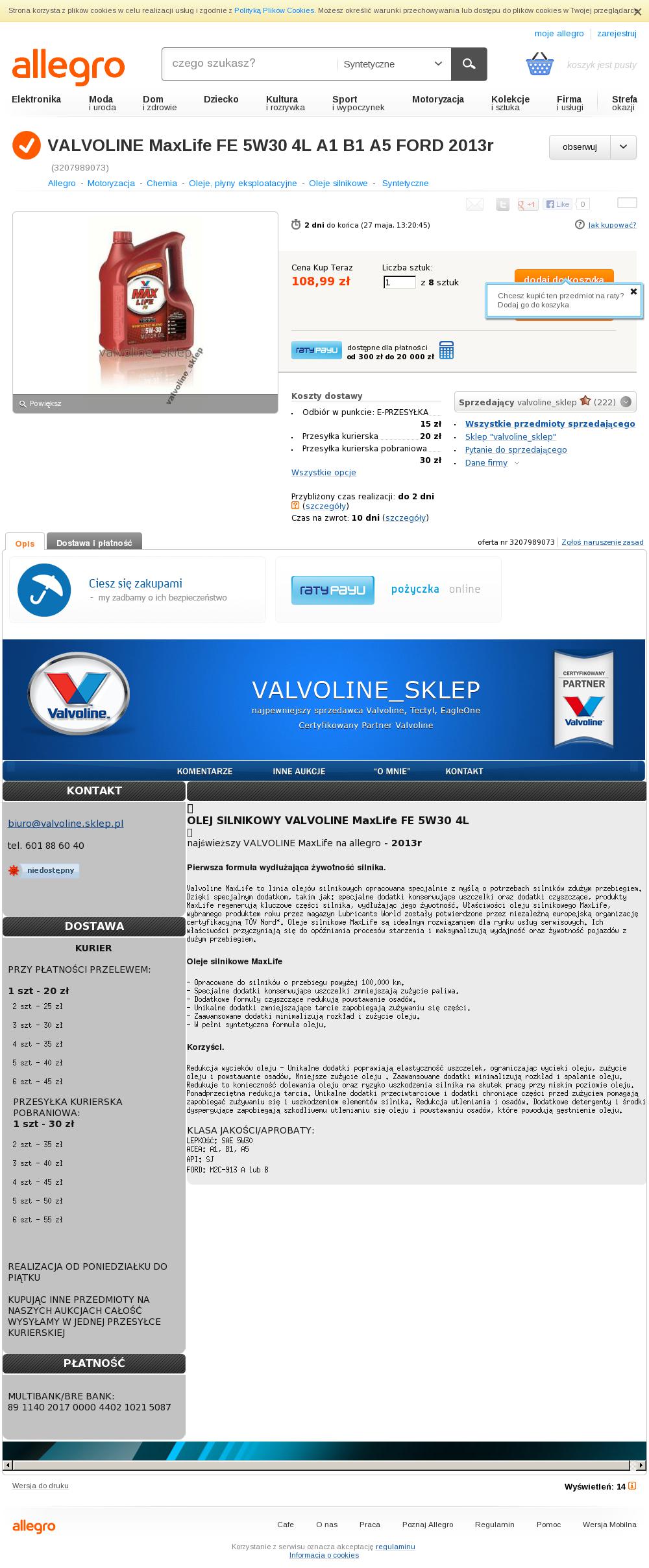

muszę dokupić oleum, ale skoro grubo ponad litr wypiła mi przez niespełna 5kkm, to biorę 4L bo nie mam zamiaru się oszczędzać, tylko korzystać z auta, trzeba tylko kontrolować oliwę. Chcę kupić u tego sprzedawcy, http://www.valvoline.sklep.pl , którzy mają aukcję
http://allegro.pl/valvoline-maxlife-fe- ... 89073.html
wychodzi na to, że są najbardziej oficjalnym dystrybutorem i do tego mają najtaniej? Zamawiał ktoś u nich, nie leja przypadkiem jakiegoś ścierwa podróby?
jeszcze ciekawostka, jak kupowałem w zeszłym roku, to ta oliwa miała A1 i A3, a teraz ma A1 i A5. Zalecane w księdze jest A1 i A3, więc lekko mnie to teraz dziwi, lecz czy jest to powód do zmartwień skoro taką oliwę już mam zalaną?
Kolejna ciekawostka, odkopałem szwajcarską instrukcję obsługi i tam mam inne klasy oleju, mianowicie API SL, ACEA A3/A5, natomiast w polskim manualu jest API SJ, ACEA A1/A3. O co tutaj kaman? Skąd takie różnice i do czego się w takim razie stosować?
