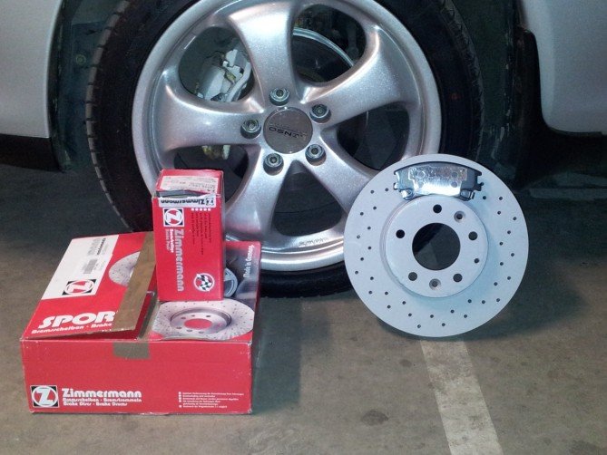

Postprzez Diego91 » 11 cze 2016, 15:26
Zakupiłem jednak zestaw Zimmerman, po weekendzie zamontuje i zobaczymy co to będzie. Nie ma co kupować najtańszych, bo różnica w cenie praktycznie żadna.

Postprzez risto77 » 13 cze 2016, 12:53
Diego91 napisał(a):Zakupiłem jednak zestaw Zimmerman,.....a
To dobry wybór <spoko>
