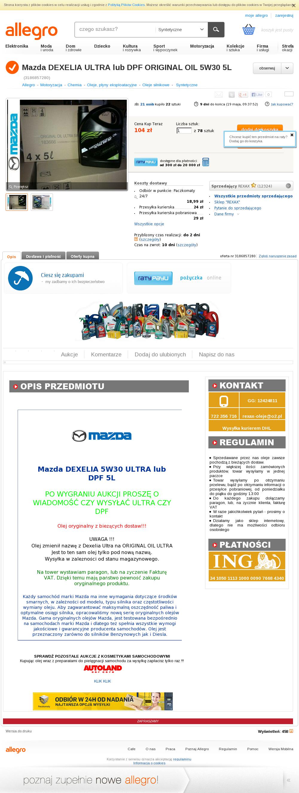

Postprzez raiders25 » 9 maja 2013, 19:15
planuję wymianę oleju obecnie mam zalanY Castrol 10W40
w instrukcji /necie dogrzebałem się do informacji ze zalecany jest 5W30 na allegro znalazłem takie coś
http://allegro.pl/mazda-dexelia-ultra-l ... 57280.html
Silnik to 1.6 DOHC(benzyna) 170tys przejechane .
Co bedzie najlepsze do tego silnika ?
Mazda 323F (BJ)ZM 2001
Od: 5 maja 2013, 16:54
Posty: 54 (1/0)
Skąd: FSW
Auto: Mazda 323f (BJ)ZM ,1.6 16V 2001
Postprzez kubsztyk » 9 maja 2013, 20:22
Podejrzanie tanio, ja za Elf SXR 5W30 5L (odpowiednik Dexelia Ultra (nie do DPF)) płaciłem, o ile dobrze pamiętam, 120zł. W zasadzie do swojego silnika możesz zalać właśnie taki olej, jeżeli instrukcja bierze pod uwagę 5W30.
