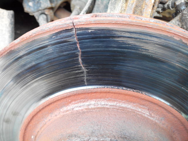

Devis jeśli nie chcesz zabić siebie, kogoś w Twoim aucie, pieszego lub zaliczyć dzwona zmień te tarcze na przodzie na nowe. Nie jest to wydatek tysięcy złotych a może Ci uchronić auto, zdrowie, a nawet życie.
Nie wiem ile jeździsz samochodem, ale pamiętaj na oponach i hamulcach się nie oszczędza. Oczywiście mówię tutaj o granicach rozsądku nie każe tutaj nikomu zakładać zestawu ham. za 5 tysi.
Nie chce tutaj nikogo, źle osądzać, ale właśnie przez takie osoby jak tadziomaru1 potem w internecie widzimy takie obrazki... Nie daj boże aby przy hamowaniu z prędkości autostradowych tak tarcza się zachowała...Bo choć byś był nie wiadomo kim to pędzącego auta nie wyhamujesz....

Postprzez tadziomaru1 » 27 mar 2016, 11:36
Amatorze... :D
Ty widzisz taką tarczę tylko na zdjęciu i jest to dla Ciebie "przerażające science fiction" którego zapewne (czego Ci życzę) nigdy nie doświadczysz, a ja jestem kierownikiem stacji demontażu i widziałem takie tarcze setki razy.
Tarcza której zdjęcie zamieściłeś ma grubość 5mm poniżej dopuszczalnej grubości minimalnej. Do dopuszczania do takiego stanu nie zachęcam nikogo. Widziałem też tarcze tak wytarte, że widać już było poprzeczki, widziałem też oderwane, które miały grubość ok. 9mm mniejszą od dopuszczalnej.
Piszesz o zagrożeniu spowodowanym używaniem takich tarcz z takim przejęciem, że aż oplułem monitor parskając śmiechem :D
Do tego aby tarcze znalazły się w takim stanie dopuszczają tylko świry, przesadnie oszczędne i chcące zajeździć do końca beznadziejnego grata. Czy my jesteśmy takimi kierowcami takich samochodów? Z całą pewnością nie. <spoko>

Postprzez xRafalx » 27 mar 2016, 15:12
Amatorem to mogę w tym przypadku nazwać Ciebie i wielu innych takich 'mechaników' na stacjach diagnostycznych którzy nie mają pojęcia np co to jest soczewka, klosz, żarówka, hid, czy żarnik ksenonowy. Już nie mówię tutaj o innych sprawach mechanicznych. Fakt zdjęcie jest trochę przesadzone ale zastanów się nowa tarcza ma 24mm po jeździe na 1 klockach ma 22.5mm, a Ty mówisz aby na nie założyć drugi kpl, to prosta matematyka pokazuje, że po z użyciu 2 kpl klocków będzie 21 a to poniżej normy. A z swojego doświadczenia chyba powinieneś wiedzieć, że czym bardziej zjechane hamulce to hamują gorzej, więc hamulec pod koniec będzie tragiczny. Ewentualnie trzeba będzie wymienić cały zestaw po połowie tego przebiegu co miał być zrobiony, oczywiścle do tego trzeba doliczyć robociznę mechanika.
I co jest bardziej opłacalne? Odpowiedź jest chyba jasna.

Postprzez DeviS » 27 mar 2016, 21:03
xRafalx napisał(a):Fakt zdjęcie jest trochę przesadzone ale zastanów się nowa tarcza ma 24mm po jeździe na 1 klockach ma 22.5mm, a Ty mówisz aby na nie założyć drugi kpl, to prosta matematyka pokazuje, że po z użyciu 2 kpl klocków będzie 21 a to poniżej normy.
Halo halo, troche sie pospieszyliscie ;) nikt nie mowil ze taki stan tarcz hamulcowych jest po jednym komplecie klockow. Pierwsze oryginalne zdjalem przy przebiegu 115tys km, zalozylem pozniej klocki Textara i zrobilem na nich 65tys km z czego 40tys km w miescie (Warszawa). Grubosc tarcz z 24mm do 22,5mm zmniejszyla sie po 180tys km przebiegu ;) Nie mierzylem grubosci tarcz po zmianie pierwszych klockow wiec niewiem jaka jest tendencja scieralnosci tarcz ale wyciagajac z tego srednia wychodzi 0,5mm na 60tys km ;) Takze przy zalozeniu klockow na te tarcze wynika ze przy kolejnej wymianie tarcze beda mialy minimalna grubosc dopuszczalna przez producenta ;) Chyba ze bedzie wieksza scieralnosc tarcz ze wzgledu ze jezdze duzo po miescie i wtedy faktycznie jak mowi xRafalx tarcze beda mialy wartosc ponizej dopuszczalnej ;)
