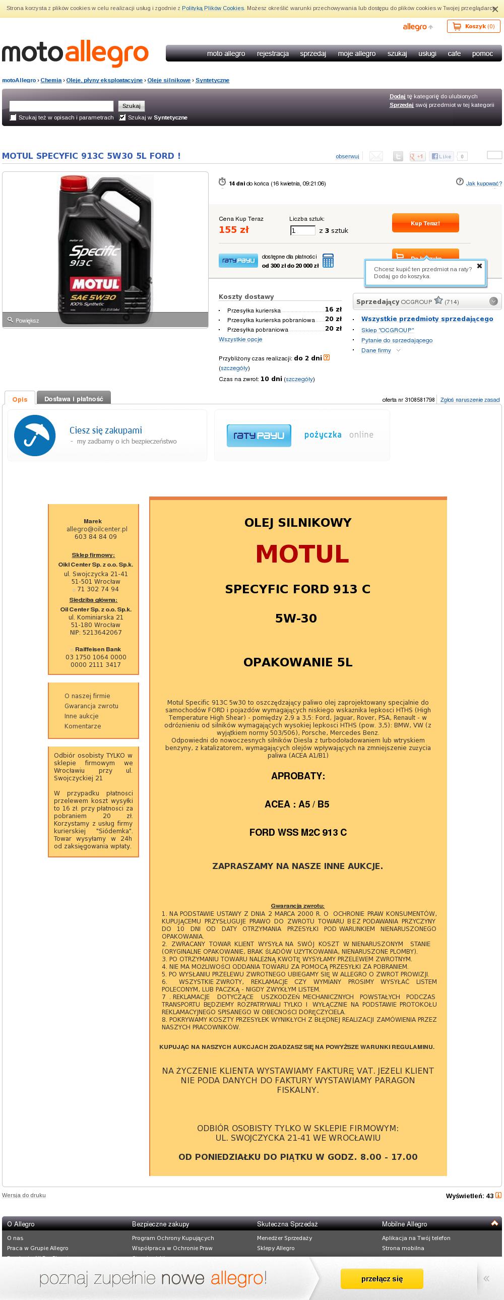

Postprzez marcin255 » 4 kwi 2013, 16:55
teraz mam do dotarcia edge 5W40 i zmieniam za chwilę na
http://moto.allegro.pl/motul-specyfic-9 ... 81798.html

Postprzez marcin255 » 4 kwi 2013, 17:40
Dostawca to hurtownia z która nie miałem problemu , olej to trochę tańsza wersja eco-nergy – mój wybór
" zaprojektowany specjalnie do samochodów FORD i pojazdów wymagających niskiego wskaźnika lepkości HTHS (High Temperature High Shear) – pomiędzy 2,9 a 3,5:
z tego co się dowiedziałem istotne jest HTHS dla mazdy forda ma być to ok 3 teoretycznie wszystkie oleje A5-B5 powinny mieć ok 3 ale dlaczego część producentów tego nie podaje ? Czy to dla nich nieistotne czy może ten parametr trochę odbiega od 3 .
Dzis dowiedziałem się ,że są pomylone etykiety na Dexeli z przodu jest etykieta DPF z tyłu jest etykieta ultra , ważna jest TA Z TYŁU
