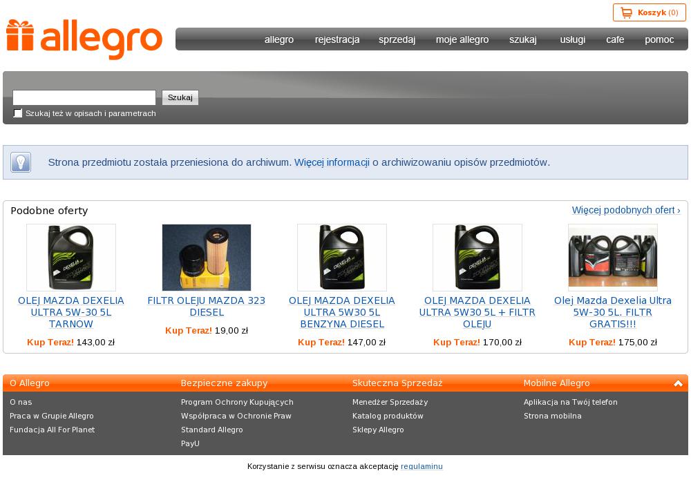

Postprzez Rafcio.s » 3 wrz 2010, 15:06
Ciekawi mnie tylko oryginalnosc tego oleju, zeby nie byla jakas podrobka <oczy>
http://allegro.pl/olej-mazda-dexelia-ul ... 78821.html
