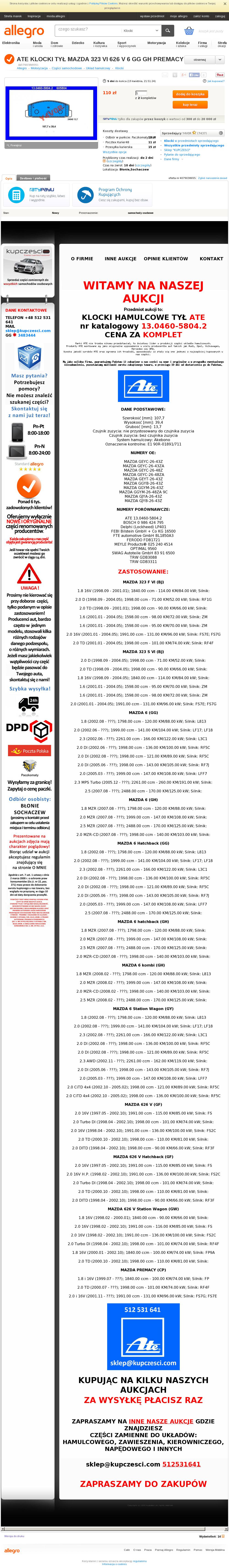

Postprzez dzialos » 14 kwi 2014, 17:40
Witam..mam szybkie pytanko czy te klocki beda ok i czy będą pasować mi na tył?
http://allegro.pl/ate-klocki-tyl-mazda- ... 38655.html
Od: 6 mar 2014, 18:16
Posty: 30 (3/1)
Auto: Mazda 6 GG 03' 2.0l
Postprzez pete14 » 14 kwi 2014, 17:54
tak.
mają mieć nr: 13.0460-5804.2
