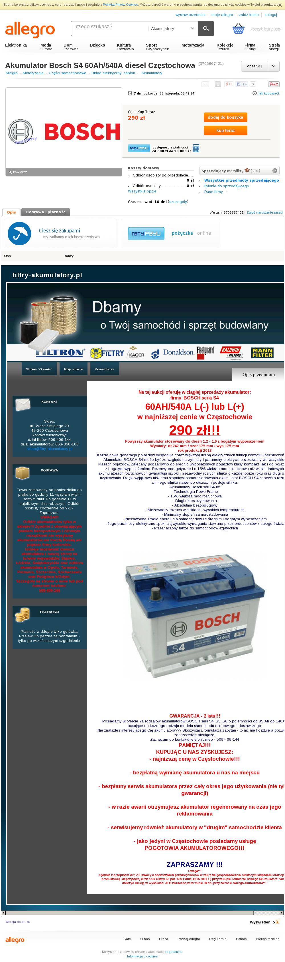

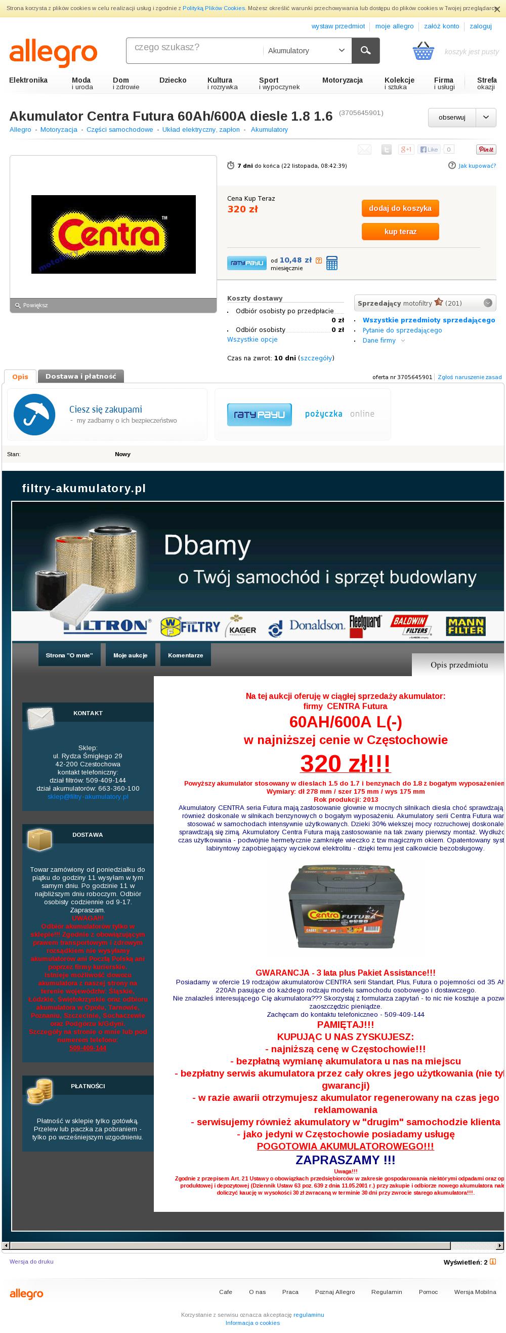

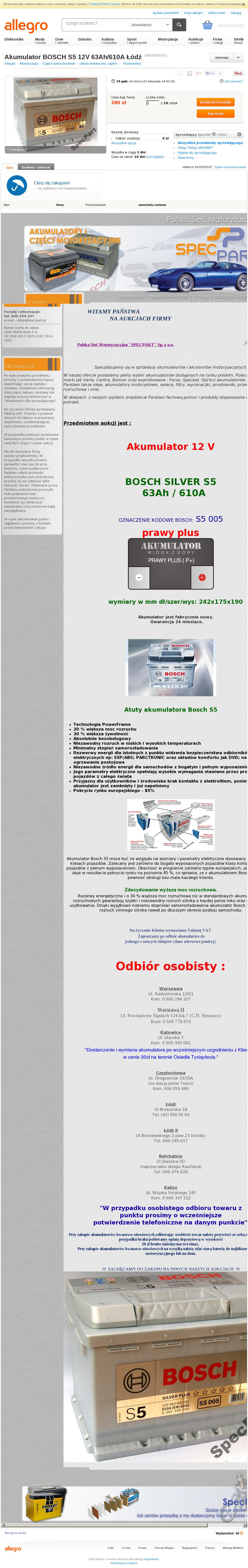

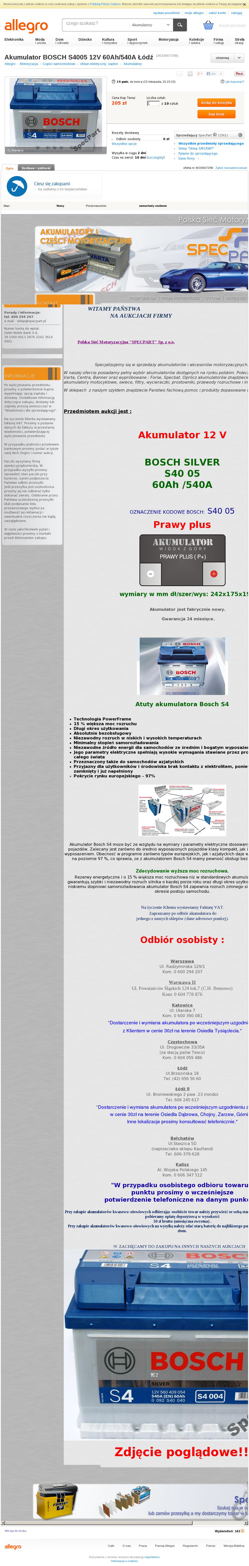

witam, mam pytanie odnośnie akumulatora do mazdy 2 (1.4 CD) DY, mój akumulator niestety odmówił posłuszeństwa. Byłem zorientować się w cenach i jedyne co polecają to 72ah centra lub bosh w cenie 400-450zł, aktualnie jest w niej 60ah 590A, jakiej firmy polecacie? Czy warto kupić znacznie tańszy akumulator nowy ale produkowany w 2012r ?
co myślicie o tych:
1) http://allegro.pl/akumulator-centra-fut ... 94296.html
2) http://allegro.pl/akumulator-bosch-s5-1 ... 39107.html
3) http://allegro.pl/akumulator-bosch-s400 ... 67298.html
4) http://allegro.pl/akumulator-centra-fut ... 45901.html
5) http://allegro.pl/akumulator-bosch-s4-6 ... 67421.html
Pierwsze 3 znacznie tańsze ale produkcja 2012r, natomiast 2 ostatnie droższe ale 2013r. Który wybrać?
