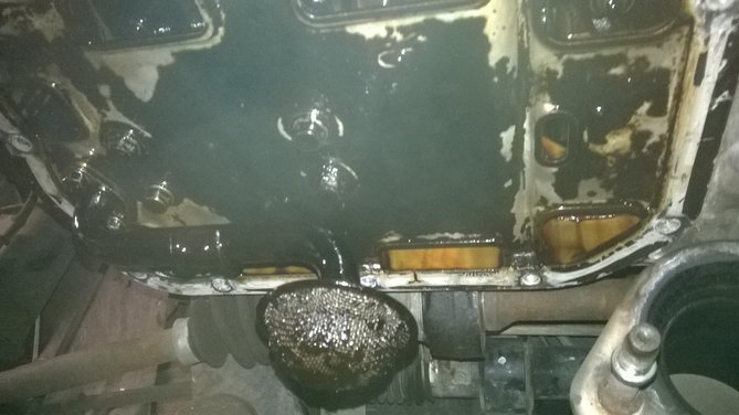

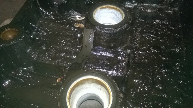

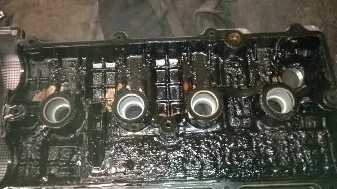

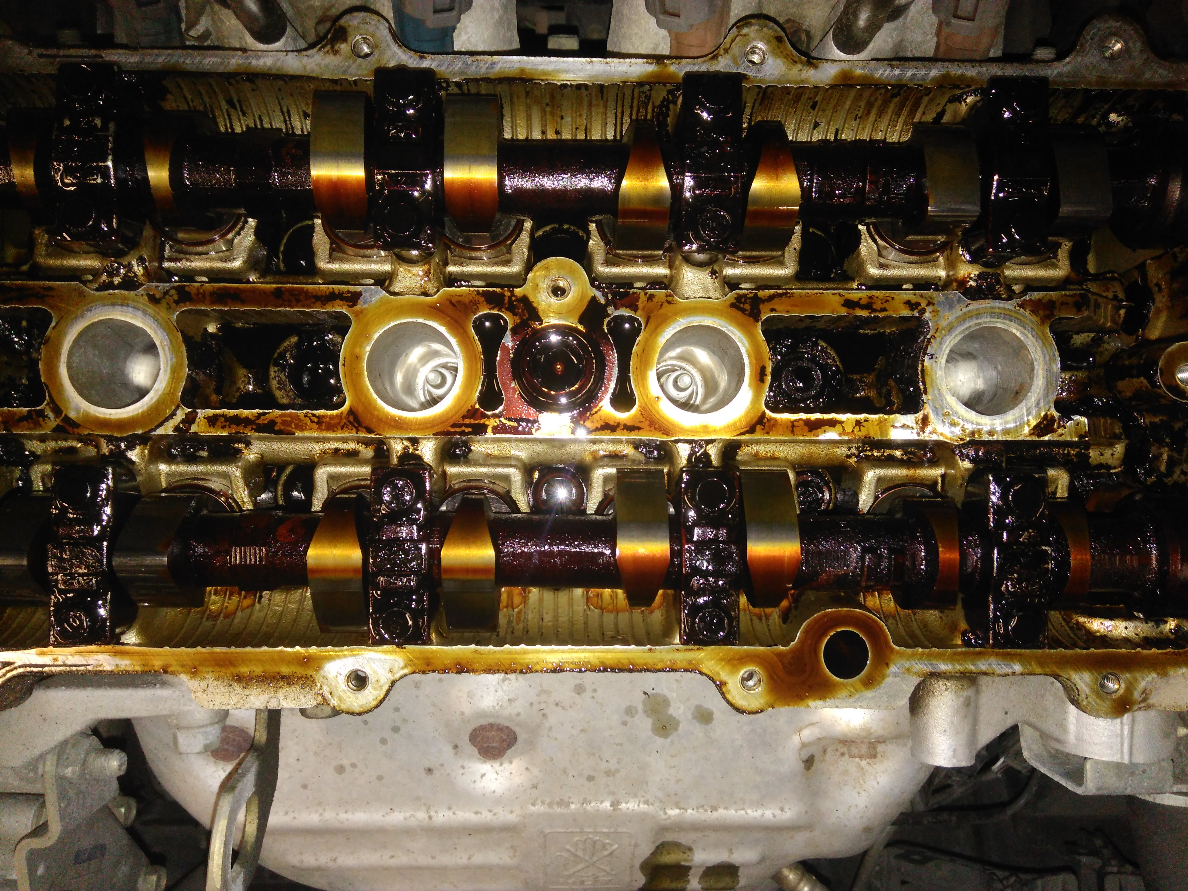

Nie wiem czy ktoś pamięta ale 2 lata temu kupiłem Premacy z strasznie zaszlamionym silnikiem.(niemiecki olej plus rzadkie wymiany).
Przez ten czas zrobiłem mechaniczne czyszczenie pod kapa zaworów i miski olejowej oraz 3x zmieniłem olej
GM 5w30
Eneos 5w30
Jakiś niemiecki gold 5w30
Stan pod kapa zaworów się nie zmienił więc dzisiaj wleciała płukanka LM i Motul clean fe 5w30
Foto po plukance. Zobaczymy jak będzie po 10kkm
Auto chodzi jak pszczółka,jedynie coś tam zaczęła oleju siorbac .Jak kupiłem nie brała nic na trasach ,teraz jeździ głównie miasto i coś tam łyknie ale raczej mikroskopijnie,stąd decyzja o plukance min.
Zdam raport jak efekty.

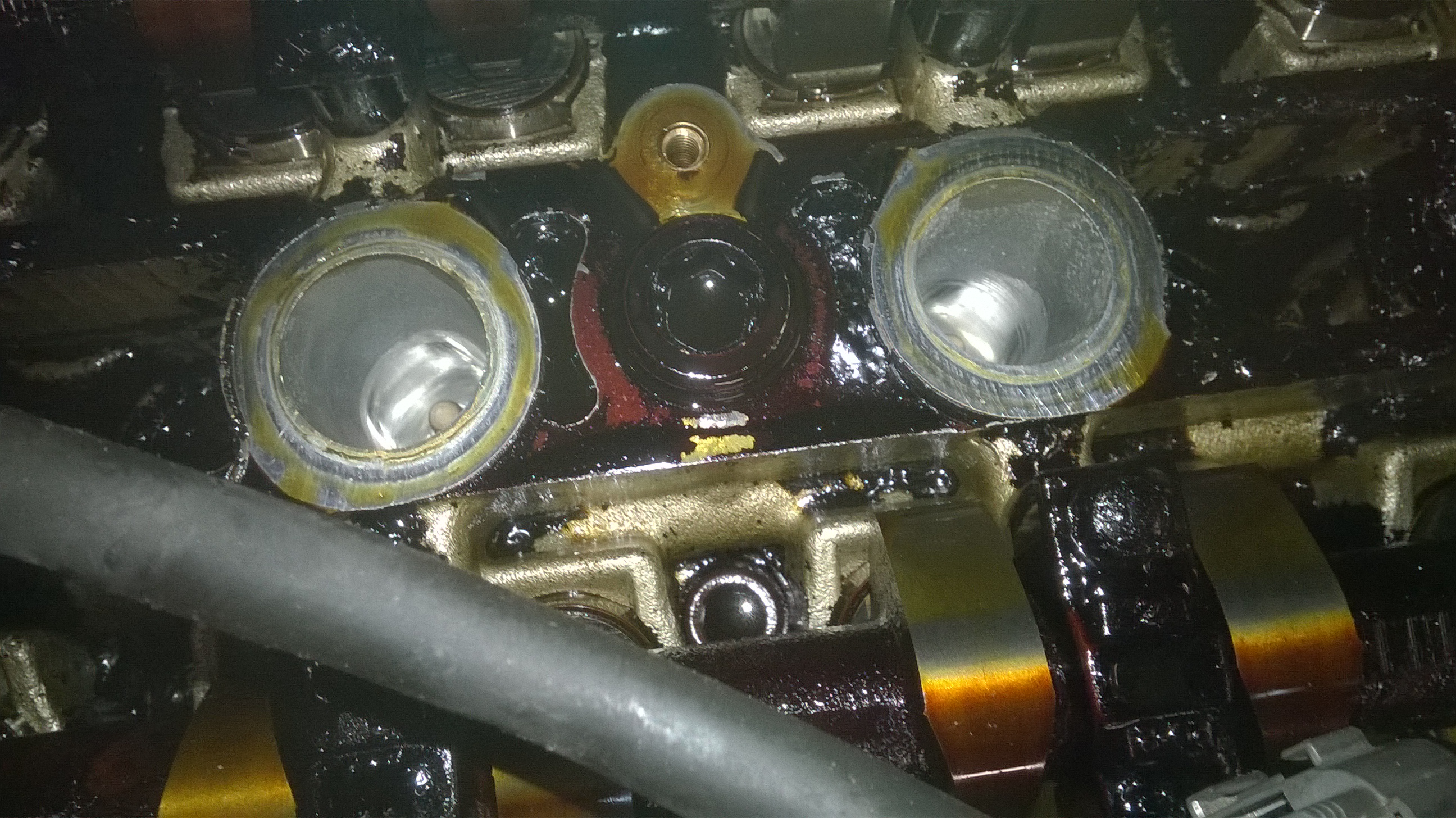

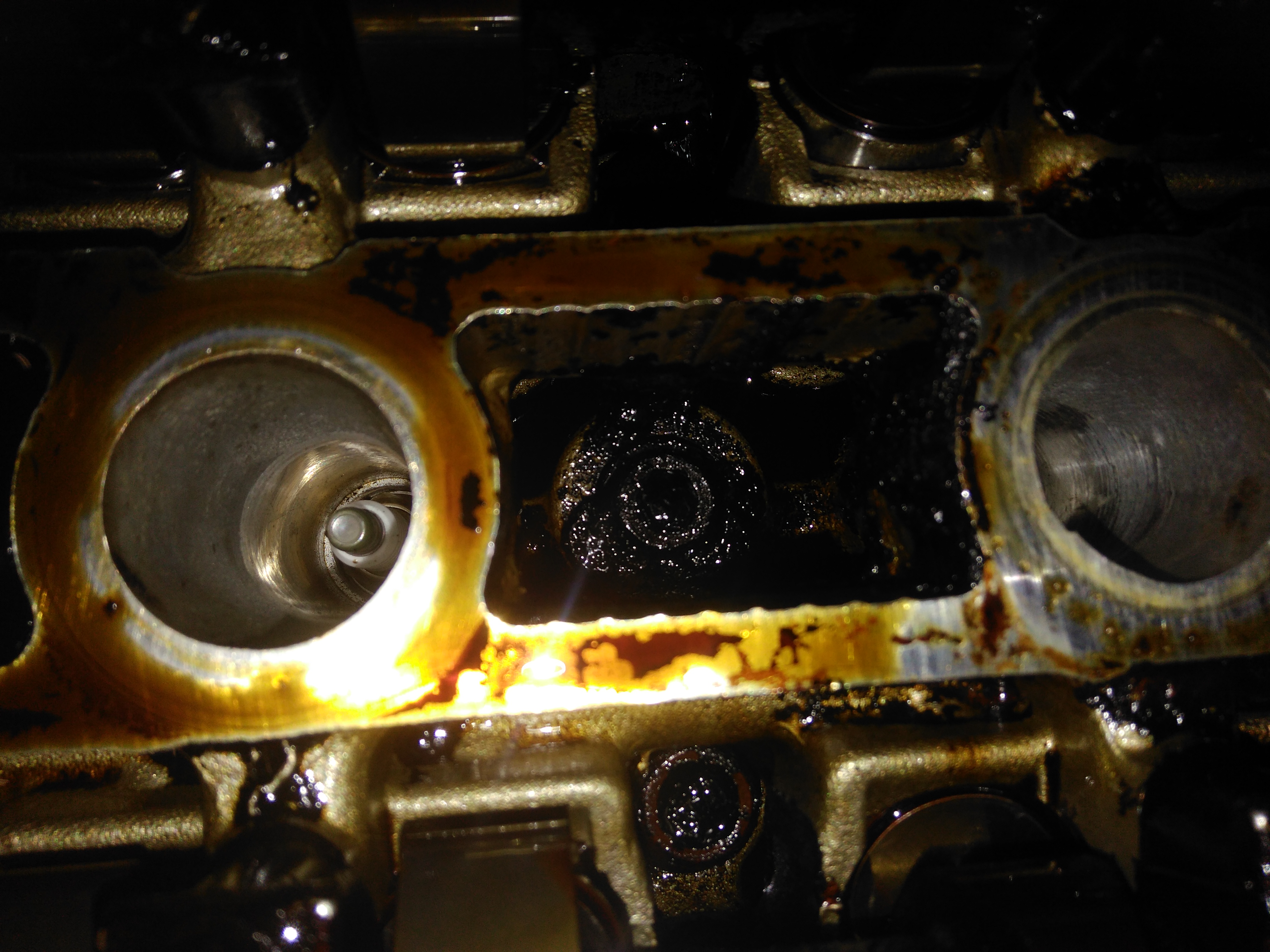

Dla porównania zdjęcia sprzed 2 lat .Nie wiem czy to płukanka zrobiła różnice czy te syntetyki na których jeździła przez te 2 lata,ale różnica jakaś tam jest na plus.
Zobaczymy co Motul x cleana FE poczyni przez następne 10kkm

ciekawe czy nie przyśpieszyło by czyszczenia zmiana filtra dwa razy na jedną wymianę oleju. Lepiej by pozbierał ten szlam. Zdejmowałeś miskę?
Posty: 9523 (54/244)
Postprzez Bo_Lo » 11 gru 2017, 21:29

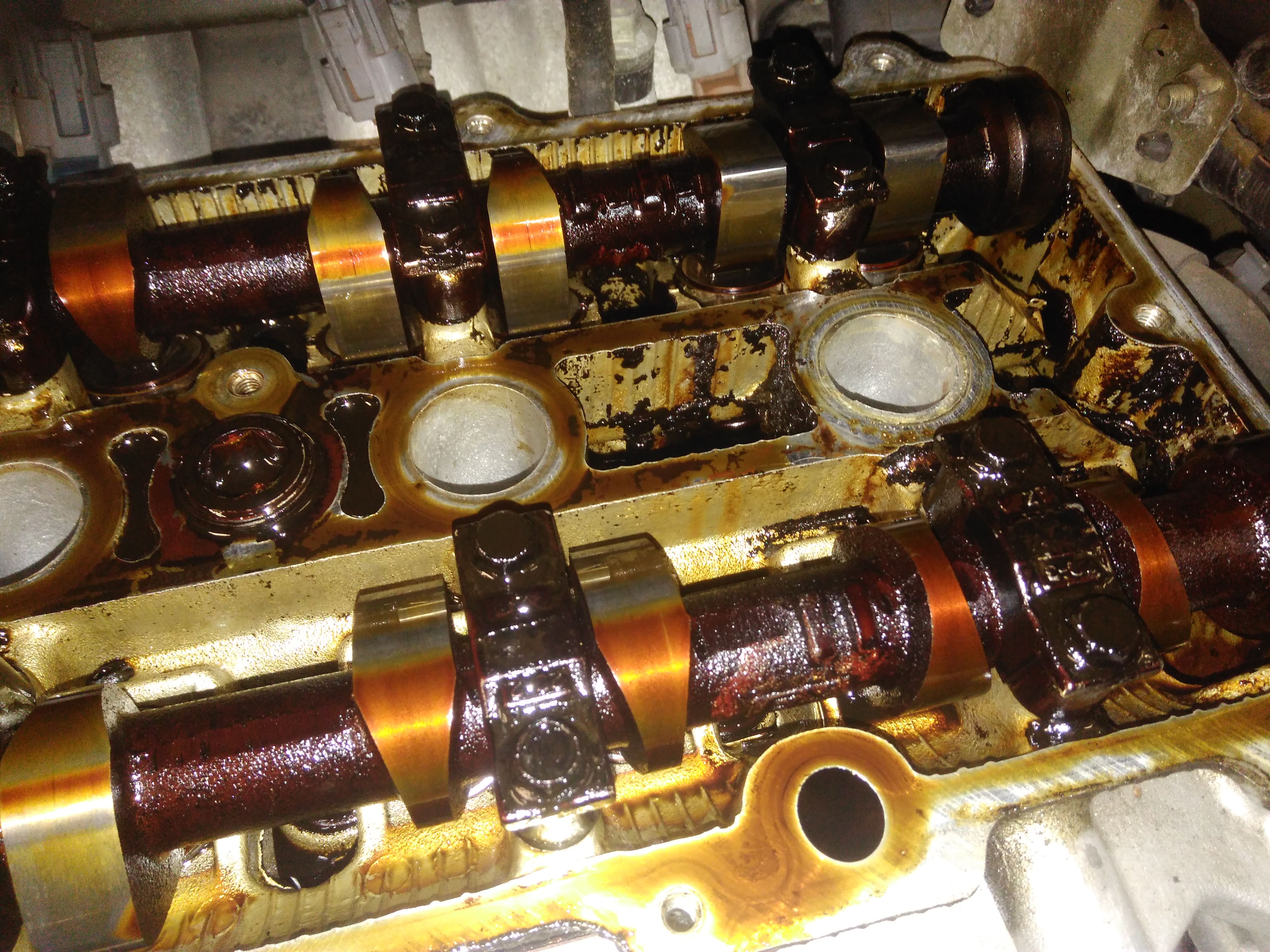

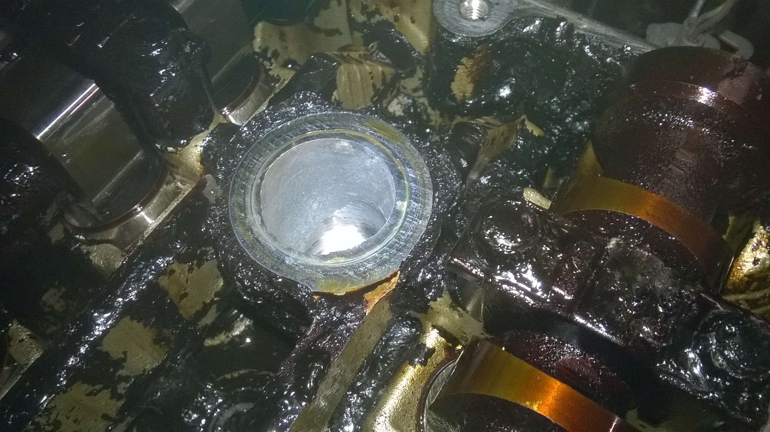

Miskę zdejmowałem jak kupiłem auto 2 lata temu.O dziwo nie było tam źle.Znacxnie gorzej było pod kapa zaworowa-istny czarny smalec.Filtrow częściej już raczej nie ma sensu ,bo już olej z filtrem wymieniałem co 3-7kkm ;)
Tak to wyglądało prawie 2 lata temu po zakupie .

płukanka z ON i powinno wypłukać

Temat o olejach a my mamy kolejnych pretendentów do tyłu "najczystsza pokrywa zaworów"!
