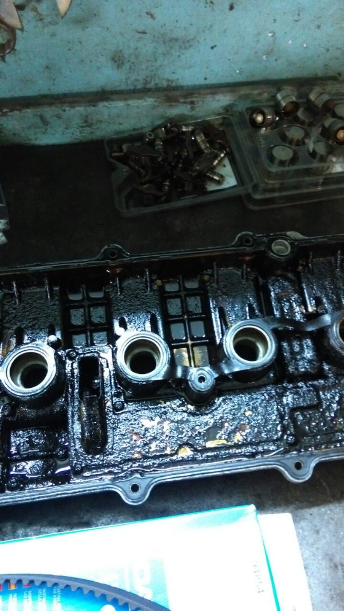

Eh... zamówiłem LM 2662 500ml.
A tak wygląda moja pokrywa zaworów.
Co sądzicie? Płukanka da radę? Czy faktycznie aż taki dramatyczny stan jest?

Postprzez kubsztyk » 17 lut 2017, 16:42
To to trzeba sobie ręcznie zeskrobać, rozpuścić i wyczyścić, podobnie w głowicy mostki wałków itp., a płukankę zastosować później, żeby wyczyścić silnik w środku.

Postprzez aqaz » 17 lut 2017, 17:15
Pokrywa założona, przyklejona. To zdjecia mechanik zrobił na dowód ze mineralny jest niezbędny.

Postprzez rafał88 » 17 lut 2017, 17:33
Ale qurwa syf.. Takie cos to i po 10w sie robi..... To czemu CI nie wymył tej porkywy odrazu ????
Postprzez aqaz » 17 lut 2017, 17:54
Bo dół reszta też taka syfiasta. Dlatego stwierdził, że lepiej zrobić 15w40 i nie ruszać starych nagarów...

Postprzez rafał88 » 17 lut 2017, 18:20
aqaz napisał(a):Bo dół reszta też taka syfiasta. Dlatego stwierdził, że lepiej zrobić 15w40 i nie ruszać starych nagarów...
ŻŻeee coooooo???????? To jakis idiota....... <glupek2> <lol> Maja zdjety dół i pokrywwe powinien to wszystko wyczyscic bo wszystko co odpadne, odklei sie pompa zasysa i pompuje dalej...No i zalepia smoka.. A co do oleju nawet sie nie wypowiem .. A nie jednak sie wypowiem po tym GÓWNIE beedzie tego coraz wiecej i silnik zdechnie.
Postprzez aqaz » 17 lut 2017, 18:48
Czyli zrobię jak pisałem. Płukanka LM. Płukanie mineralnym czystym i zaleję 10w40 i mam nadzieję, że będzie git. Ile oleju wchodzi do kreski minimum? 3L?

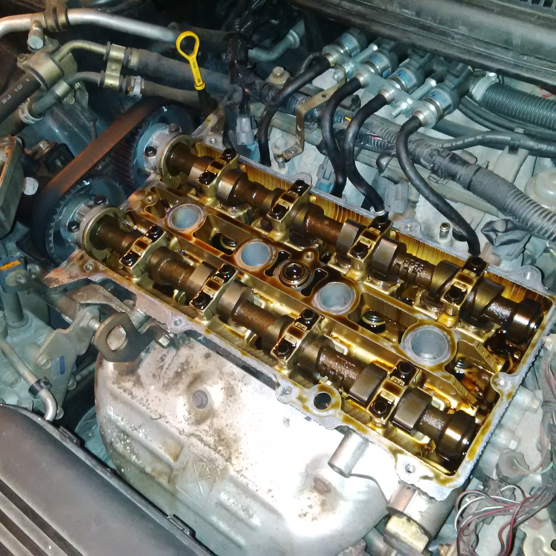

Postprzez AXe_MeXx » 18 lut 2017, 10:35
U mnie w premce co prawda dawno bo 26-11-2014, ale po przejechaniu 25tkm na LPG silnik przy okazji zmiany uszczelki pod klawiaturą wyglądał tak. Różnica jest ogromna. Cały czas leje 5W40 I tfu tfu przy 155tkm silnik to żyleta <serduszka>
Kiedyś jeszcze w 323f BJ też posłuchałem mechanika i zalałem 15w40 i od tego czasu zaczęły się problemy ze świeceniem kontrolki ciśnienia oleju. Autko jednak jeszcze żyje bo widuję ją jeszcze na mieście.

Postprzez rafał88 » 18 lut 2017, 11:21
Noo i tak wlasnie powinien wygladać silnik <spoko>
A tutej u mnie jak jest co prawda kawałeczek bo rozrzad sie robilem :P 5w30 było latem , plukanka i teraz 5w40 ale znow bedzie powrot do w30 ;)

Postprzez zadra » 18 lut 2017, 23:53
Zrób inaczej;
Moim zdaniem z którym się pewnie i tak nie zgodzisz powinieneś:
1. Czym prędzej zmienić mechanika(nie chce mu się naprawiać, jeszcze trochę a zaproponuje Ci motodoktora jako cudowne antidotum na problemy z silnikiem,które mogą się niedługo pojawić)
2. wjechać na kanał, zlać czym prędzej zalany olej, samemu zdemontować pokrywę zaworową oraz miskę olejową, ręcznie chemią i kercherem wyczyścić pokrywę oraz miskę(przydałoby się również górę głowicy jakoś wyczyścić ale to to już raczej bez kerchera);
3. zamontować michę i pokrywę na oryginalne uszczelki
4. zalać motor tanim półsyntetykiem o odpowiedniej specyfikacji(10w40) i pojeździć kilka tysięcy kilometrów obserwując czy coś się będzie złego/dobrego działo;
5. zlać olej po zakładanym przebiegu i zdemontować po raz kolejny pokrywę zaworową aby sprawdzić czy jakieś syfy jej oraz klawiatury nie oblepiły; jeśli zlany olej nie będzie smolisty, to znaczy,że niewiele rozpuścił i zabrał syfu ze sobą(ja powtórnie złożyłbym pokrywę na uszczelkę którą przecież niedawno kupłeś zakładając,że kupiłes oryginalną)
6. zdecydować czy idziesz w płukankę, czy nie.
Możesz oczywiście olać takie rozwiązanie i pojeździć tak jak jest zapominając o zdjęciach – może wszystko będzie dobrze
Możesz również wymienić olej na półsyntetyk lub syntetyk
Możesz zastosować płukankę i bawić się w jakiś inny sposób..

Postprzez aqaz » 19 lut 2017, 06:45
Do wymiany oleju mam najazdy tylko. Auto nie wiem czy rocznie zrobi więcej niż 3000km.
Miska i pokrywa są przyklejone na silikon więc ich nie odkręcę w celu czyszczenia.
Z tego co zrozumiałem płukanka jest właśnie po to aby nie rozbierać silnika, aby go wyczyścić w środku i to ona ma rozpuszczać nagar nie pozwalając mu na odpadanie płatami które mogą coś zalepić. Na wielu forach pisali, że po zmianie oleju na syntetyczny właśnie cały szlam jak smoła zalegał w misce olejowej o tym też wspominał mi mój mechanik, który chyba o płukance nie słyszał.

Postprzez rafał88 » 19 lut 2017, 08:54
Tak ale zeby takie gluty zdjąc to tylko mechanicznie albo stosowanie oleju syntetycznego i co zmiana oleju plukanka. Jednorazowe na bank tego nie usuwnie, ja u siebie jak zaczynałem uzywac syntetka zauzwyalem włąsnie ze jest co czysciej + plukanki. DObra kosztuja 15-30zl ale przynajmniej silnika nie zalepiam.
Nooo bo pewnie tak jest tylko nie odbywa sie to odrazu, dlatego nie rozumiem dlaczego twoj tadzio ze stodoły nie wyczyscił tego jak miał kape i miche zrzuconą.. No i zalanie 15w widac jaka ma wiedze koles. Ja mialem takie cos w vagu 1.8 znaczy nie w swoim tylko kolegi, wyczysciło pozbierało caly syf wlalny olej olej po 3-4kkm chyba zmiana i plukanka i do dzisiaj dnia silnik jezdzi i na 5w30. Oczywiscie jakby go nie zyjebał to pewnie lalby dalej 10w albo 15w. Nawet gdzie tutaj na forum zmiiescilem foto co było na głowicy i jemu tez to pokazałem. Moze to tez do niego przemowiło.
