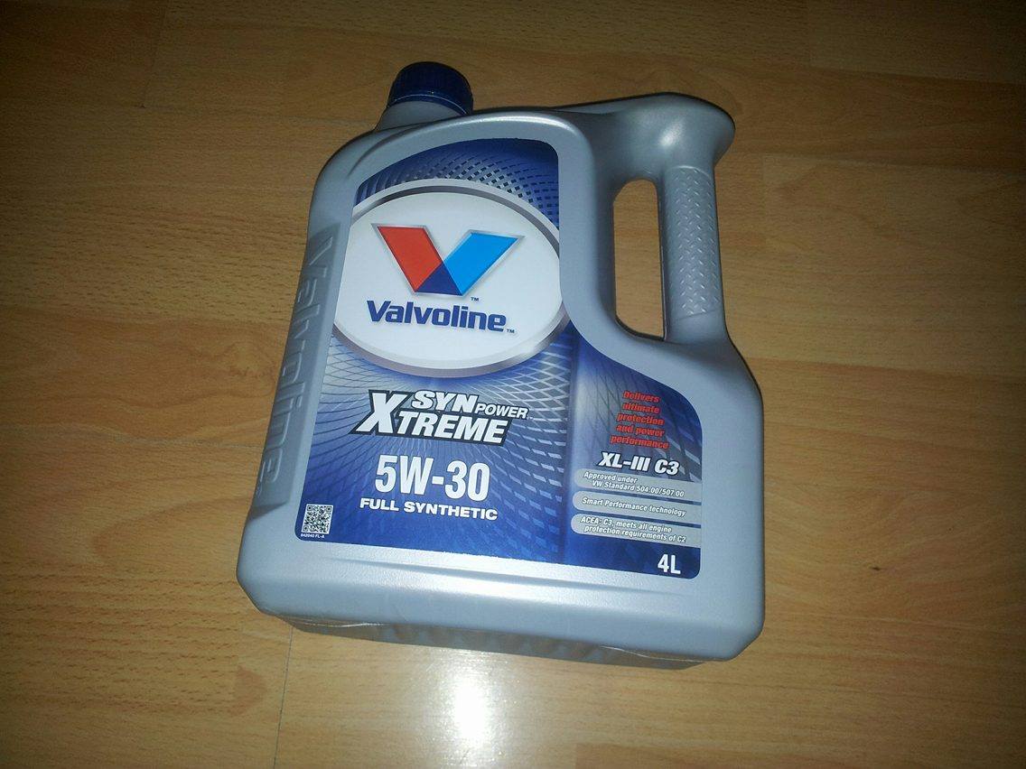

Postprzez rafał88 » 24 cze 2016, 21:41
WIem ze zaraz bedzie wiadro na łeb wysypane ale muysze bo tu dyskusja ostra była..
Czy ten olej nadaje sie do 1.5 16v Z5-de. Wczenisje lany Synpower 5w40 i ktory lepszy do tego tego silnika.
Postprzez ZOOMik » 25 cze 2016, 09:51
Ludzie litości…po raz enty to samo :|
Olej klasy ACEA Cx nie nadaje się do Twojego auta, bo nie masz pod maską diesla z dpf.
Zalej dowolny 5W30 ACEA A5/B5 i będzie OK, ewentualnie jak wolisz 5W40 :)

Postprzez marcin255 » 25 cze 2016, 11:45
Ewentualnie A3

Postprzez rafał88 » 25 cze 2016, 15:55
Nooo ale jezdzic na nim moge ?? :P Teraz juz wlany takze zbytnio wybrou nie mam. A co moglbym innego wybrac w podobnej cenie z 5w30 juz na nastepna zmiane ,zeby wiecej nie czytac tej trylogi :P
Bo dzisiaj rano sie doczytałem ze to do traktorow włąsnie jest :)
Postprzez CLAU » 25 cze 2016, 16:59
A może przeczytasz w końcu ten temat zamiast zadawać po raz setny pytanie jakie pojawia się tutaj w kolko? Twój silnik to nie jest jakiś złoty cielak, że wymaga jakiegoś specjalnego oleju niż inne silniki na rynku.
Zresztą po co w ogóle się pytasz, skoro wlewasz olej nie czytając nawet jego etykiety?

Postprzez rafał88 » 25 cze 2016, 21:24
Bo nie jestem znawćą :) Tak sie tu nie RZUCAJ ;) Noo złoty nie jest ale niebieski to tak <rotfl> hahaha
Chce lac dobre oleje a nie muł z dna rzeki dlatego pytam grzecznie i juz wiem ,ze ten olej nie powinien w nim byc takze podziekac za odpowiedzi :)
Postprzez kubsztyk » 25 cze 2016, 22:30
Z5 nie jest to silnik wysokiej klasy, ani wyczynowy, zatem olej typu Maxlife czy Synpower będą ok. Mając na uwadze zasilanie LPG, 5W40, bądź też 5W30 o standardowej lepkości (A3/B3/B4) spełnią swoją rolę.
