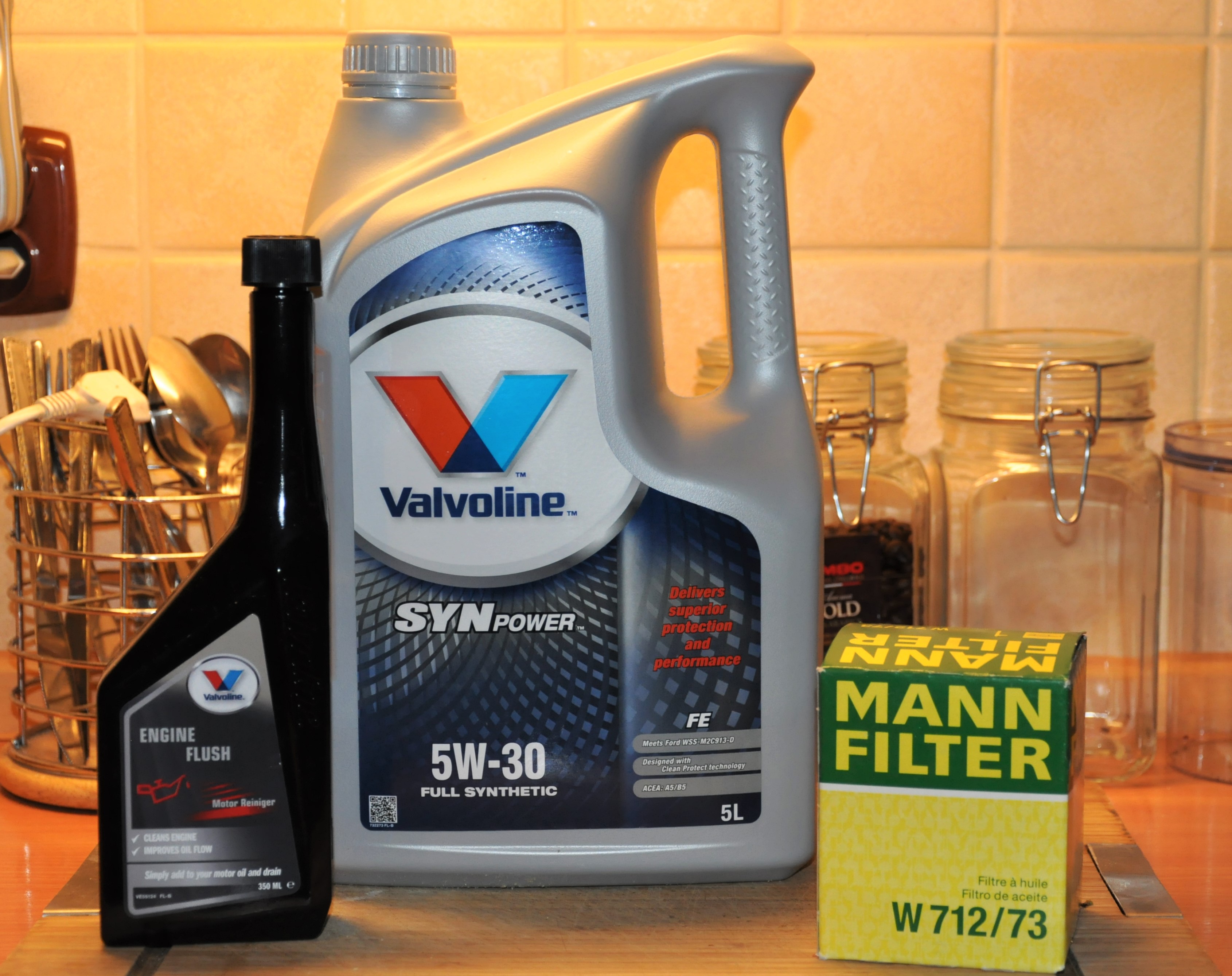

Postprzez marcin255 » 25 lut 2016, 16:54
Też zakupiłem z tego sklepu tylko przez Al...... taki zestawik .
Poprzedni olej Motul X-Clen + 5W30 nie przypasował Madzi , wychodzi ok 350 ml/ 1000 km , gdzie
Eco- Nergy ok 200 ml /1000 km , zobaczę co będzie z Valvoline .
