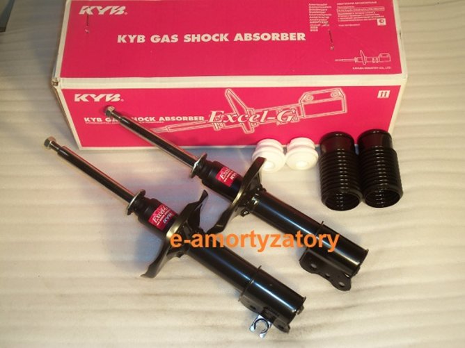

Postprzez Zibi85 » 3 sty 2016, 18:33
Damian68 napisał(a):Dużo części tutaj zamawiałem ale jak cenowo to nie wiem.
Fox Rzeszów
http://www.fox.rzeszow.pl/
Kayaby po 330zł sztuka. Drogo. Zamówiłem już komplet z odbojami i osłonami w cenie poniżej 500zł.

Postprzez rafał88 » 3 sty 2016, 22:12
Gdzie zamawiales??
Kupilem amory i oslony na UCANDO, tanio , mega szybka wysylka, nie spodziewalem sie ,ze dzisiaj dojedzie paczka. Wszystko tak jak powinno byc.

Postprzez Zibi85 » 7 sty 2016, 23:27
rafał88 napisał(a):Gdzie zamawiales??
W jednym ze sklepów internetowych wystawiających ofertę także na allegro.
Mam pytanie, wraz z amortyzatorami Kayaba dostałem takie czarne odboje zespolone z osłoną.
Są 2-3 razy dłuższe niż białe odboje
Zastanawiam się czy je zakładać, czy wymieniać je u sprzedawcy. Obawiam się że są za długie i może dobijać. Czy ktoś montował do 626 GF na przód takie dłuższe czarne odboje z osłonami i może potwierdzić że nie było problemów?
