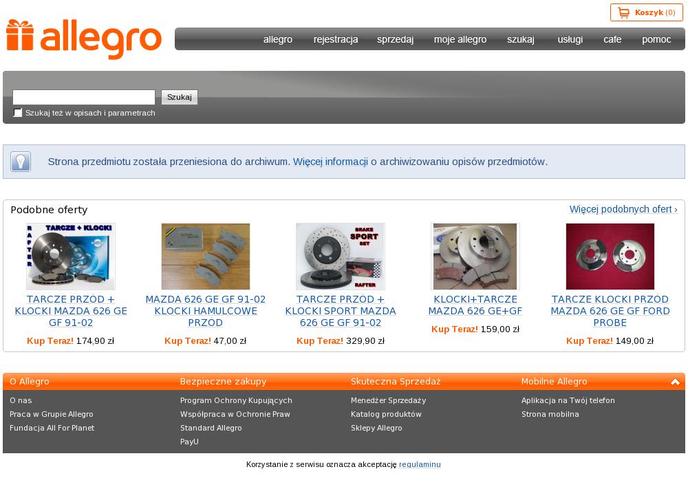

Szukaj jakiegos zestawu na przod do mxa ktory będzie hamował i sie nie pognie jak oryginalny mazdy , klocki moga pylić oby hamowało
Takie zestawy znalazlem , budżet do okolo 400zl
TARCZE i KLOCKI TRW
http://allegro.pl/tarcze-klocki-trw-maz ... 25819.html

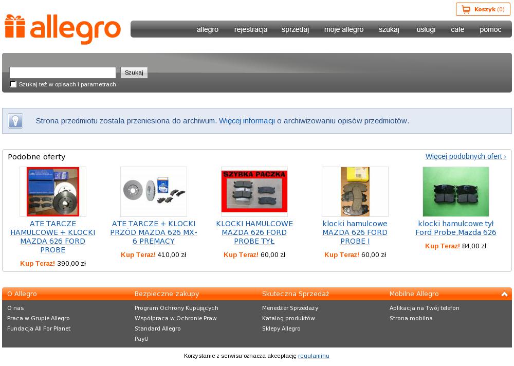

TARCZE i KLOCKI ATE
http://allegro.pl/ate-tarcze-hamulcowe- ... 06055.html

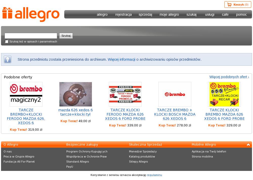

TARCZE SPEDMAX KLOCKI FERODO PREMIER
http://allegro.pl/tarcze-nacinane-klock ... 02931.html

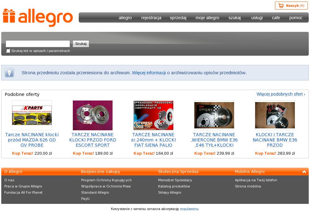

TARCZE i KLOCKI BOSCH
http://allegro.pl/tarcze-przod-klocki-m ... 93504.html

Najbardziej widza mi sie brembo+ferodo albo ATE ale moze ktos ma lepszy pomysl :)

Tarcze ATE i Brembo uszeregowałbym za TRW – szczególnie na tych pierwszych się zawiodłem. Ferodo Premier polecam – świetnie hamują (do ostatnich 2 mm :P), ale kosztem pylenia i trwałości. Niedawno założyłem od Smirnoffa zestaw TRW/TRW i za wcześnie na końcowe oceny, ale jak do tej pory uważam, że to była bardzo dobra propozycja.
