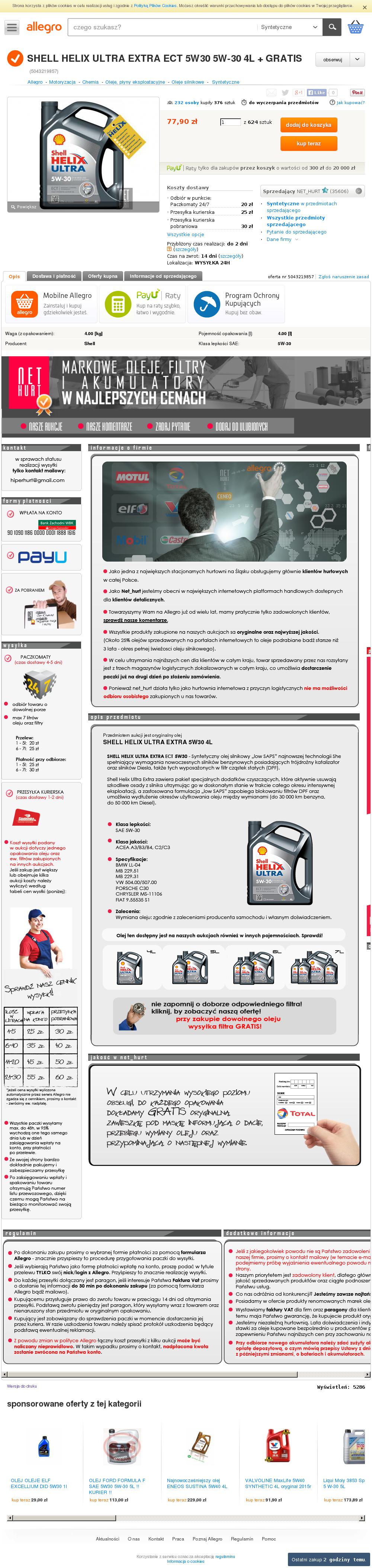

Czy taki olej
http://allegro.pl/show_item.php?item=5043219857
Będzie odpowiedni do Mazdy 3 BL 1.6 benz + lpg? (88k przebiegu)
Czy może lepiej wlać 5w40 z uwagi na lpg?

Postprzez flywin » 30 sie 2015, 21:59
kup sobie Motul 5W30, Valvoline5W30 lub LM 5W30

Postprzez CLAU » 31 sie 2015, 07:30
Nie, kup sobie tego Shella.
