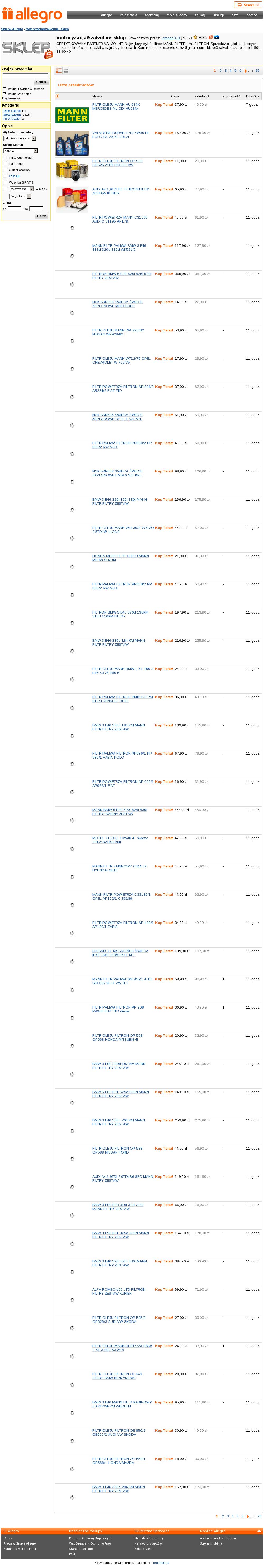

VALVOLINE SYNPOWER ENV C1 5W30 Ciężko go kupić- na sieci znalazłem w http://autokosmetyki-24.pl
EDIT: Dużo tańszy jest w http://allegro.pl/sklep/1029732_motoryz ... line-sklep
