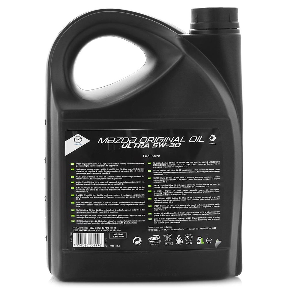

P.S.: Możemy już być pewni, że Total (Elf) robi oleje dla mazdy:
http://www.quickfds.com/out/17265-56096 ... 014683.pdf
Od: 25 gru 2010, 10:23
Posty: 1698 (63/30)
Skąd: Kielce
Auto: Volvo S60 2.0T 2006;
ex mazda 6 TDI '03
Postprzez ZOOMik » 9 kwi 2015, 09:35
kubsztyk napisał(a):P.S.: Możemy już być pewni, że Total (Elf) robi oleje dla mazdy:
A ktoś miał wątpliwości?! Przecież ani Mazda ani Total nie robią z tego żadnej tajemnicy a wręcz przeciwnie…
http://www.lubricants.total.com/partner ... mazda.html
Poza tym na każdej bańce oleju masz „jak byk” nazwę producenta...
Od: 5 mar 2010, 09:22
Posty: 1997 (7/47)
Skąd: lubelskie
Auto: Mazda 3BL SPORT '09
Postprzez kubsztyk » 9 kwi 2015, 15:35
Były pewne niedowierzania i niepewności. Widziałem zresztą znak "Total" na bańce mazdy Dexelii, bo wlewałem 2 razy ten olej, ale wtedy był tylko mały napisik na dole, w starszych partiach. :)
