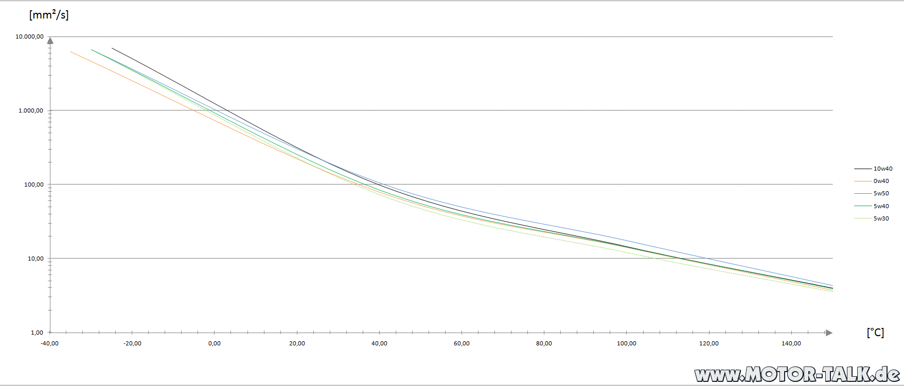

Postprzez ravo » 3 sty 2009, 00:54

Postprzez Krisek » 3 sty 2009, 03:12
Do takiego silnika 10w50 ? ( niewiem kto ci to polecil ale swiadczy tylko o tym ze niema pojecia o olejach ... ) ciekawe ile pali autko na takim oleju ... I jak sie meczy ?
Nie podaja gestosci ... ale podaja przy jakiej tempraturze olej jest dalej plyny wiekszosc syntetykow to okolo -55 oleje ester i pao a nie pseudo syntetyki grupy 3 ale one tez sa blisko ..
oczywiscie 0w40 bedzie lepszy przy -5 niz 5w40 i 10
W na oleju oznacza Winter – zime czyli zadkosc jego

Postprzez moro » 3 sty 2009, 10:24
ravo napisał(a):gdzie znajde gestosc oleju w temp rzedu -10stopni ? wszedzie podaja tylko 15 i 100 , chodzi mi o oleje dostepne na rynku polskim
http://www.motor-talk.de/forum/aktion/A ... tId=613582
