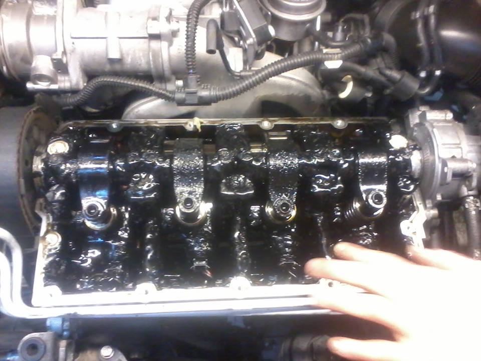

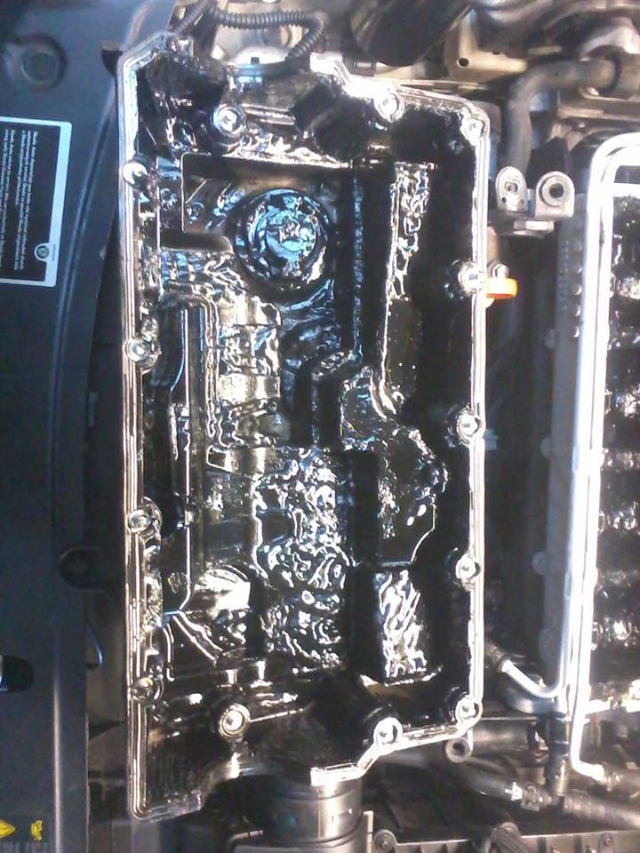

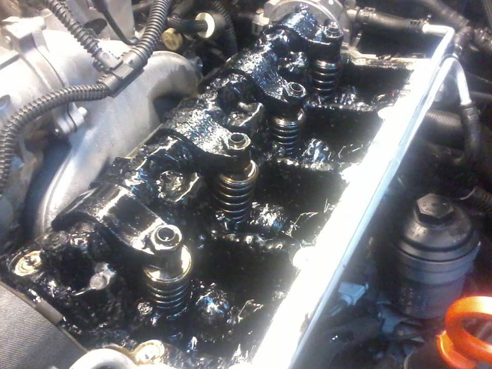

Postprzez kubsztyk » 28 gru 2014, 11:51
http://www.facebook.com/MechanikProwizo ... 8641692470
Cytat z facebook-owego fanpage "Mechanik płakał, jak naprawiał":
«Od Rafała:
"Widok po zdjęciu pokrywy zaworów w Skodzie Oktavi 2009r."»
Osoba, która przysłała zdjęcia, w komentarzu napisała, że "był świeżo po wymianie rozrządu i oleju – Castrol Edge 5W30"

To ja już wolę , zeby mi M5 siorbała oliwe <faja>
