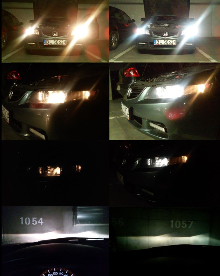

Postprzez mln » 1 cze 2015, 10:27
Zakup: żarówki Osram H1 Cool Blue Hyper White 5000K (allegro: 37.99 zł/2 szt)
Żarówy świecą bardzo fajnie <spoko> Co prawda nigdy w życiu nie miałem zenonów i jestem przyzwyczajony do żółtego światła reflektora, więc z takim niebieskawym światłem jechało się początkowo dziwnie. Na zwykłych ("żółtych") żarówkach widać światło i dokładnie gdzie świeci. Tymczasem tu światła nie widać, ale wszystko widać ;) (tj. nie widać, gdzie reflektor świeci, ale to co jest oświetlone widać bardzo dobrze – bez tej żółtej poświaty. Trudno to inaczej sensownie wytłumaczyć, mam nadzieję, że wiadomo o co chodzi).
Poniżej porównanie wcześniejszych H1 Phlipisa (po poprzednim właścicielu – nie wiem które, ale napewno nie Blue Vision) oraz nowych Osram (po prawej). Ostatnie zestawienie jest nieco przekłamane, bo zdjęcie z lewej było robione z automatycznym balansem bieli (aparat wziął poprawkę na barwę/temperaturę światła i je "wybielił"), a po prawej (jak w całej reszcie) jest już normalnie, tj. z balansem ustawionym na światło słoneczne.

Postprzez kubsztyk » 1 cze 2015, 11:59

Postprzez mln » 1 cze 2015, 12:38
Świadomość nabyłem finalizując transakcję na allegro. Zdecydowałem się mimo to, bo IMHO w starej, ale soczewkowej lampie efekt będzie taki, jak zwykłe cool blue w nowej. Opinia poparta konsultacjami, ale każdy ma prawo do swojej opinii.
