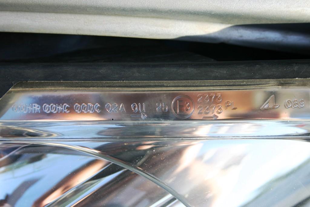

Postprzez Dziewczopol » 3 cze 2008, 19:03
No i udało sie wstawić zdjęcie lampy, jej cześci na której jest napisane pod jakie światła jest homologowane:))
HR – halogenowe drogowe
HC -halogenowe mijania
DC -ksenonowe mijania
A – światło pozycyjne
Od: 12 sty 2006, 23:37
Posty: 122
Auto: GE '96 GT
Postprzez Czacha » 7 cze 2008, 15:50
No ciekawy potwór... :| W nowych autach w takim razie muszą iść na łatwiznę i tłoczą jeden rodzaj klosza a potem do środka wsadzają odpowiednie bebechy zależnie od zamówienia klienta. A na pozostałych elementach lampy nie ma dodatkowych znaczków homologacyjnych? Np. na tylnej części obudowy. O ile sprawa legalności wygląda w tym przypadku... no właśnie sam nie wiem ;P to chyba 99% policjantów i stacji diagnostycznych dałoby się przekonać, że ksenony są fabryczne :]
