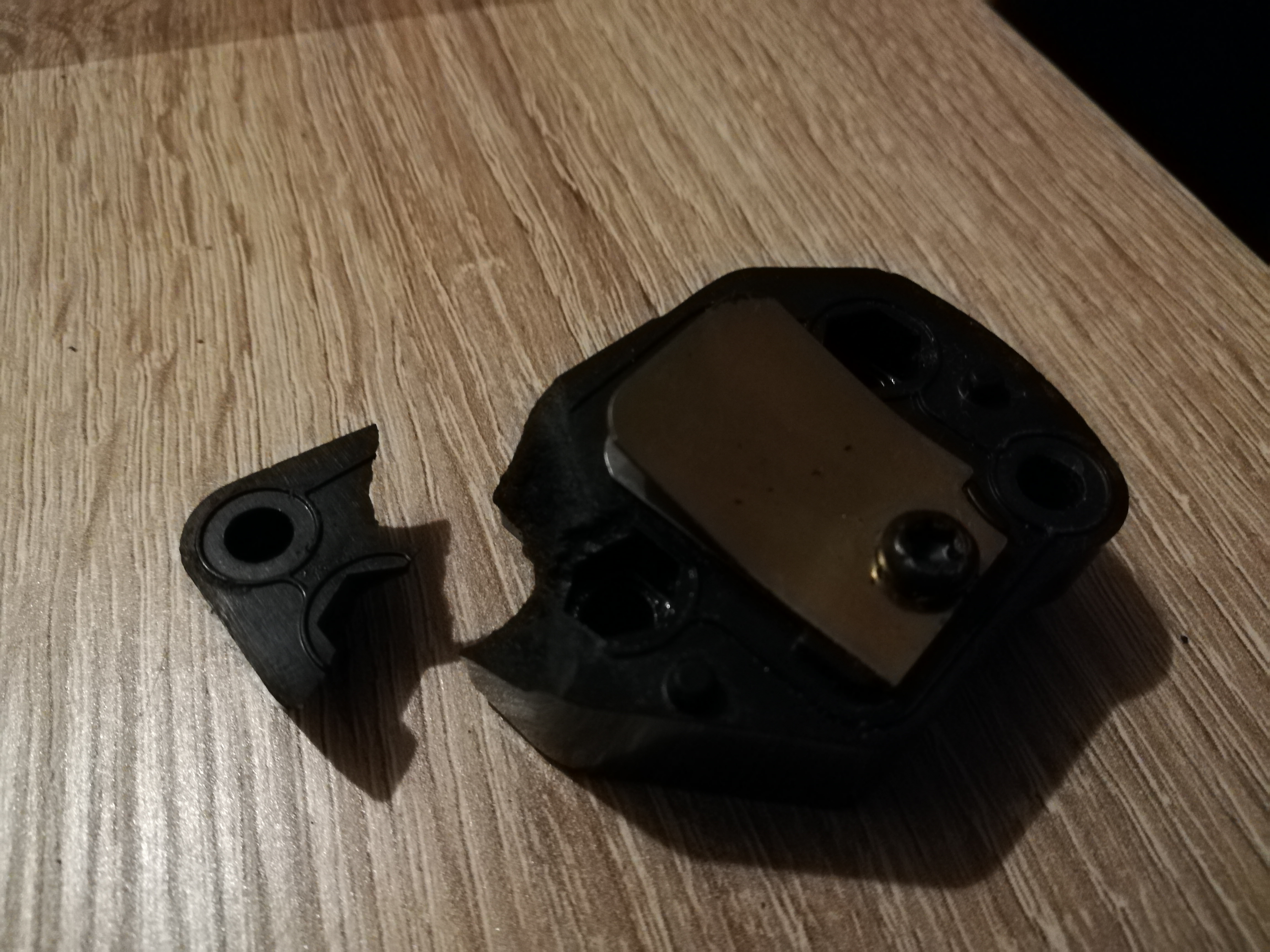

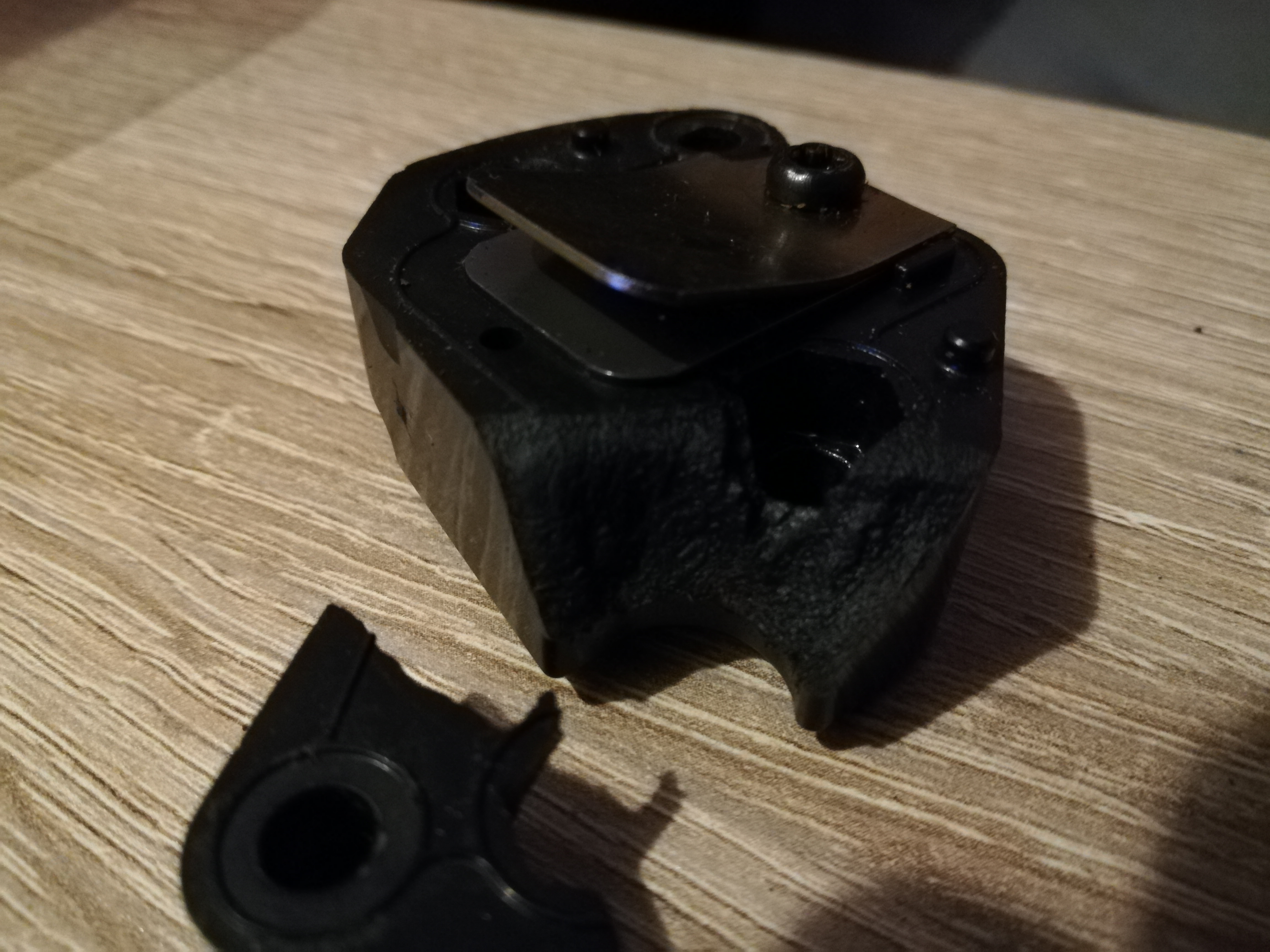

Mam pytanie do osób które ogarniają bardziej niż ja kwestię klejenia i dostępnych klejów. Mam element z plastiku a konkretnie to łącznik z zaworem listwowym łączący miskę silnika z gaźnikiem. Niestety uległ on złamaniu w punkcie gdzie jest otwór do przykręcenia do miski. Proste pytanie czym to skleić, jakim rodzajem kleju i czy wytrzyma to drgania które generuje silnik.

Postprzez Dominator » 10 sty 2021, 20:47
Może by to pospawać jak zderzaki samochodowe?
Posty: 4921 (66/68)
Postprzez Grzyby » 10 sty 2021, 21:41
Jak kojarzę, to jest rodzaj tworzywa którego nic nie łapie. Ale obym sie mylił...

Postprzez Neonixos666 » 10 sty 2021, 23:28
Dominator napisał(a):Może by to pospawać jak zderzaki samochodowe?
Myślę że nie bardzo bo to zbyt małe jest raczej w grę wchodzi tylko klej.
Grzyby napisał(a):Jak kojarzę, to jest rodzaj tworzywa którego nic nie łapie. Ale obym sie mylił...
No też myślę że to nie jest ,,zwykły plastik" musi być on odporny na temp i paliwa.

Postprzez Płomień » 11 sty 2021, 00:48
Najpierw musisz ustalić jakie to tworzywo, bo primer jest różny w zależności od tworzywa.
Jest pare poradników w internecie jak to zrobić, interesuje Cię głównie PE, ABS i PA.
Gruby papier ścierny, jakaś 40 żeby jak najbardziej zmatowić i porysować powierzchnie klejone. Stosować się do zaleceń, tzn posmarować primerem i poczekać, być może kilkukrotnie.
Tips&Tricks jak masz odpowiedni primer, to przygotowaną powierzchnię posklejasz większością klejów. Jeśli potrzebujesz kleju wypełniającego to możesz potem użyć poxipolu, albo innego epoxydu. To co na foto to zwykły cyjnaoakryl jak kropelka ze specjalnym primerem.
Pospawać może by sie dało, tylko jest to jubilerska robota, i po raz kolejny, trzeba ustalić jakie to tworzywo. No i problem że pękło na skos a nie pod katem prostym do płaszczyzny, widać jakaś drobna wada materiałowa.
Czy ten element nie musi przypadkiem być szczelny? Jeśli tak to bardzo prawdopodobne że nie będzie, bo nie złożysz go idealnie. Sklej, a potem uszczelnij silikonem, to przy okazji rozwiążesz problem wibracji i naprężeń.

Postprzez Neonixos666 » 11 sty 2021, 01:13
oryginalnie to między ta podstawą a miską jest uszczelka papierowa ale ja dam Dirko, specjalny sylikon wysokotemperaturowy który używam do składania silników bo wiem że idealnie się tego skleić nie da a on wypełni ewentualne luki.
Niestety na tym materiale nie ma żadnych oznaczeń co to jest, wiem tylko że jest bardzo twardy a w środku dość mocno chropowaty, wygląda jak węgiel. Jutro poradzę się znajomego mechanika on naprawia auta a tam często się coś klei może mają na to patent albo chociaż ustalę jaki to materiał.
