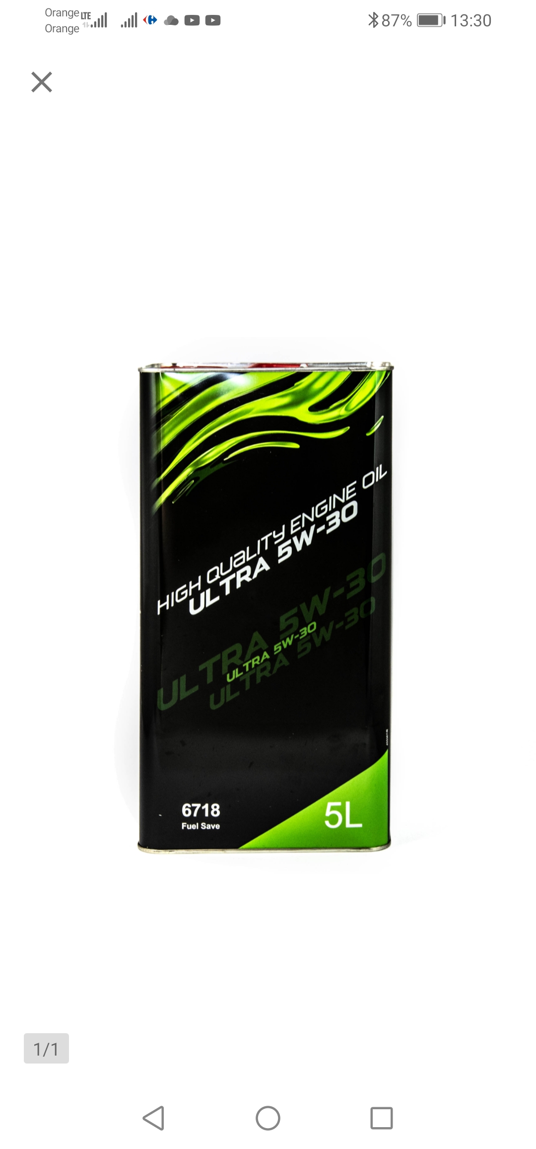

Postprzez Cresto81 » 29 mar 2020, 13:40
Olej fanfaro. Stosował ktoś? Jakieś doświadczenia z tym olejem?

Postprzez rafał88 » 29 mar 2020, 15:49
Patrzac na cene to raczej bedzie to co wszysrko dostepne od reki. Trzeba by sprawdzic karte specyfikacji,zeby mozna cos wiecej powiedziec.
