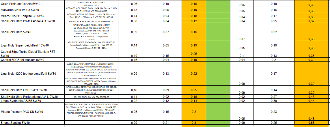

Postprzez Bigbluee » 9 sty 2019, 13:24
popi2009 napisał(a):czyli wychodzi ze oryginalny olej BMW jest najlepszy?
Ten test pokazuje jak zachowuje się film olejowy na metalowym elemencie.
Olej to nie tylko film ale mase innych parametrów z których wg mnie najwazniejsze dwa to:
TBN – określa zdolność oleju do neutralizacji kwaśnych produktów spalania. Szczególenie na to powinni zwrócić uwagę posiadacze LPG. Wpływ "kwasów" na olej opisany był w jednym z opracowań wcześniej tu wrzuconych.
HTHS – Lepkość wysokotemperaturowa HTHS (High Temperature High Shear Rate), zwana także lepkością dynamiczną mierzona jest w mili Paskalach na sekundę (mPa*s) przy 150o C i przy wysokim ścinaniu ślizgu 106s-1 i opisuje zachowanie środka smarnego na poszczególnych elementach silnika.
Low HTHS 2,9-3,5 mPa*s = obniżona lepkość wysokotemperaturowa, charakterystyka oleju nastawiona jest na zmniejszenie zużycia paliwa.
High HTHS >=3,5 mPa*s = wysoka lepkość wysokotemperaturowa, lepsza ochrona przed ścieraniem/ zużyciem.
Powyższy test jest na oleju NOWYM a jeśli mamy LPG a olej ma niskie TBN, to bardzo szybko taki olej straci swoje parametry i gdyby taki olej zlać po 5k km to w tym tescie wylądowałby na końcu listy i wówczas powiemy, że olej z tabeli bedacy wysoko, jest gówniany ? Nie. Po prostu nie nadaje się do naszego silnika.
Ja powyżej wstawiłem tylko WYCINEK. Wszystkie oleje w powyższej tabeli jaką wstawiłem wypadają bardzo dobrze z niewielkimi różnicami.
Druga strona listy.
Najbardziej te oleje niżej zepchnął test przy wiekszym obciążeniu co wydaje sie być ważne dla żywotności elementów.
Jesto to jakies porównanie poglądowe. Nie nalezy go brać dosłownie. Forma ciekawostki która może skłonic do zastanowienia się przy wyborze.
Dopisano 9 sty 2019, 14:42:
popi2009 napisał(a):ciekawostka bo robi go shell który tutaj jest dużo nizej......
BWM to nei to samo co shell, bo to się nie pokrywa w kartach charakterystki. BMW ma temp. Plynięcia -36, a Am-L -45. To chyba nie to samo. Żaden z oryginalnych olejów BMW nie pokrywa się z Shellem, ktoś kiedys an forum BMW powiedział, że oryginalen oleje robi Shell, ale to żaden z dostępnych w ofercie Shella.

Ogaldalem kilka testów tego kolesia. I własnie po jednym z nim zdecycodwałem sie na olej Ravenol ;)
A co oleju beemwuu , to ze robi go shell a sam shell jest gorszy nie oznacza przeciez , ze jest to samo w bance. Dlatego są roznice cen, chociaz czasem spowodowane samą reklama....Tak jak motul naprzyklad...
