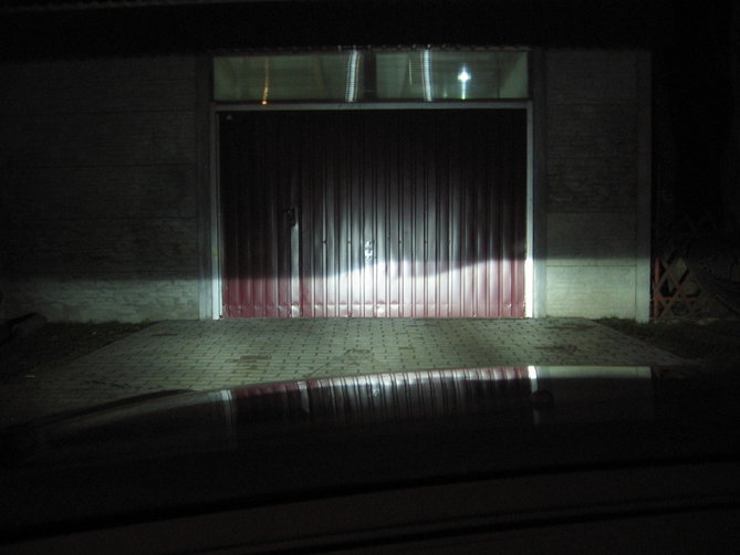

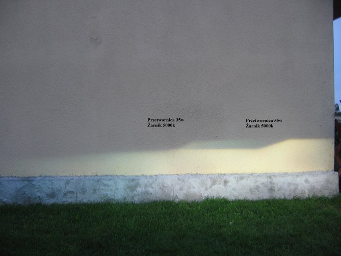

Ja mam założone takie ledy jak poniżej i dorzucam porównanie jakości światła między ledami a Xenonem z przetwornicą 55W i 35W.
W oczy nie świecą bo kilka razy miałem okazję jechać przed moją Millenią innym autem albo mijać się z naprzeciwka. Szczerze to ciężko się do czegokolwiek przyczepić. Częściej mnie oślepiają auta które mają świecące w górę lampy albo lampy od anglików. Istna zmora naszych dróg <killer> <killer>
