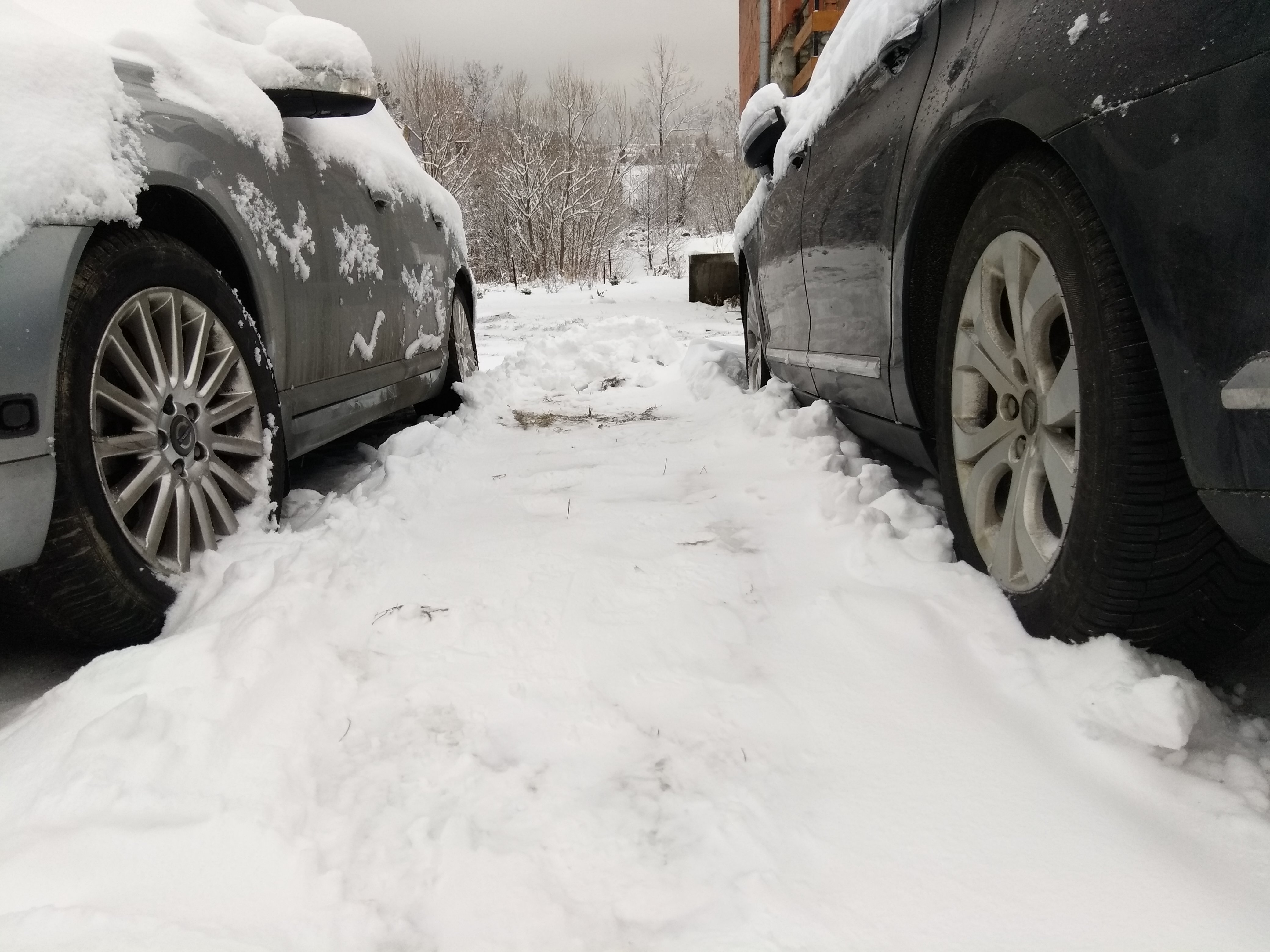

Po lewej moje a po prawej... to samo

To że Crossclimaty to nie zimówki to wiadomo i tak jak to było wielokrotnie napisane, w typowych zimowych warunkach będa gorsze od zimówek.
Pytanie jak gorsze i czy akceptowalnie gorsze.
Jak widac na zdjęciu powyżej, obok siebie stały 2 samochody na Crossclimatach i jeden na zimówkach poza zdjęciem.
Po staniu na parkingu przez kilka dni, na mocno ubitym i "wyjechanym" śniegu zarówno moje auto jakk i sąsiednie, musiało być wypchniete przez 2 osoby. Nie było szans złapania przyczepności. Podłoże było pół lodem, który powstał z zamrożenia topniejącego śniegu a na wierzchu był uklepany świezy snieg.
Bieżnik Crossclimatów tego nie ogarniał.
Samochód na zimówkach lepiej trzymał się nawierzchni ale ostatecznie też poległ. Natomiast do jego wypchniecia wystarczyła 1 osoba zamiast dwóch.
Jak był śnieg bardziej "kopny" który wchodził w bieżnik, to opony dawały rade. Brak typowych zimowych lamelek jest widoczny w tych najtrudniejszych warunkach. Przy odwilży jak to samo podłoże zmiękło, nie było juz problemów.
Bogaty o to doświadczenie, bez ryzyka wracałem z Zakopanego przy temp +2 trasą przez Czarny Dunacjec czyli alternatywą do Zakopianki którą to zakopianką podróż do Rabki-Zdrój(40km) trwała w 2 godziny wg informacji w radiu i na nawigacji. Kolejne 60km to kolejne 2 godziny. W Radiu RMF co godzine pozdrawiali stojących na Zakopiance.
Kto raz jechał trasą przez Czarny Dunajec, wie jak pokręcona i stroma jest to droga
Za to dużo szybsza przy zatłoczonej zakopiance. Wczoraj trasa od Zakopanego do A4, trwała 2 godziny zamiast 4 godzin. Dlatego polecam.
Podsumowując, wg mnie opony sa dokładnie takie jakie oczekiwałem. Nie radzą sobie w ekstremalnych warunkach, gdzie zimówki też sobie nie radzą jednak na zimówkach lepiej jest poruszać sie po drogach "o których swiat zapomniał" bo jest mimo wszystko trudniej o błąd lub naprawę błędu. Crossclimaty nie wybaczą błedu i... zatrzymania się bo trzeba będzie pchać jak pod gumami leży lodośnieg. Do miasta upewłniłem się, że nie ma sensu posiadać 2 kompletów gdyż nawet jak spadnie dużo sniegu i będzie on rozjeżdżony to opony dadza sobie rade a takich warunków na drodze nie miałem tu w mieście nigdy jak mieszkam. Jednak miasto to miasto. Główne drogi zakopanego były czyszczone więc nawet jak padał snieg to było na drodze jedynie błoto śniegowe.
Jak ktoś sie porusza po mało uczęszczanych drogach gdzie panuje czesto minusowa temperatura a piaskarka nigdy nie przejezdała (Suwałki), to lepiej jak ma 2 komplety i łańcuchy albo sąsiada z ciągnikiem.
Warto tez dodać, że od S7(100km za zakopanym) aż do Poznania, temp był od+5 do +8 a nawierzchnia sucha albo mokra bo od czasu do czasu leciała mżawka i w tych warunkach nawet największy zwolennik zimówek, musi przyznać, że zimówka leży i kwiczy względem Crosslimatów i innych wielosezonówek premium jeśli chodzi o trakcje i drogę hamowania.
Czy nastepnym razem jadąc do zakopanego jechałbym na zimówkach? Nie. Kupiłbym 2 łańcuchy na przednia oś, na sytuacje taką jaka miałem w czasie tych świąt gdzie suma sumarum równiez zimówki poległy.
