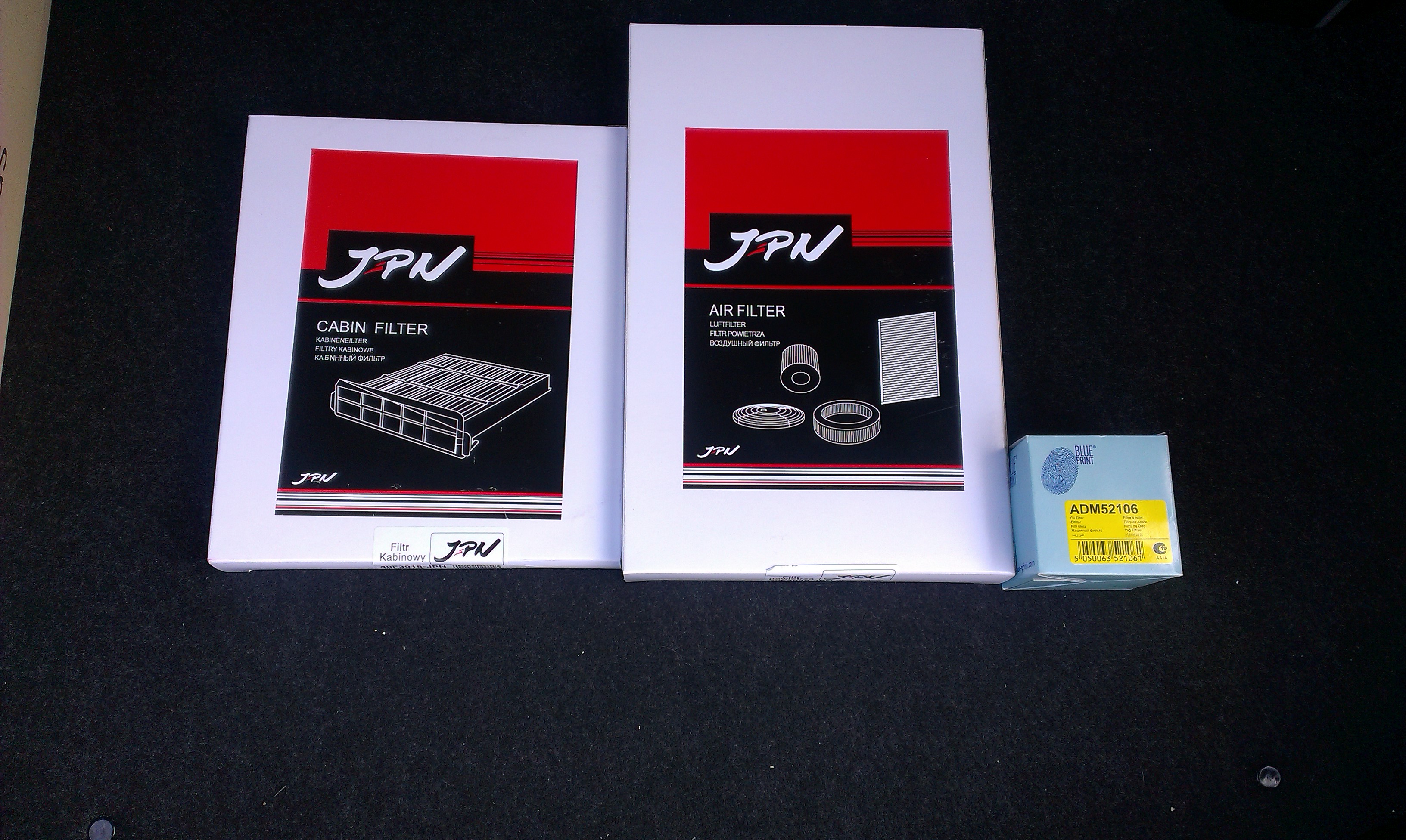

Dla posiadaczy Madzi 3 BL 1.6 benzyna zamieszczam info o filtrach jakie dziś zakupiłem w sklepie we Wrocławiu. Polecam sklep Car – Zone, bo panowie mają ceny naprawdę korzystne, a sprzedają oryginalne japońskie produkty
