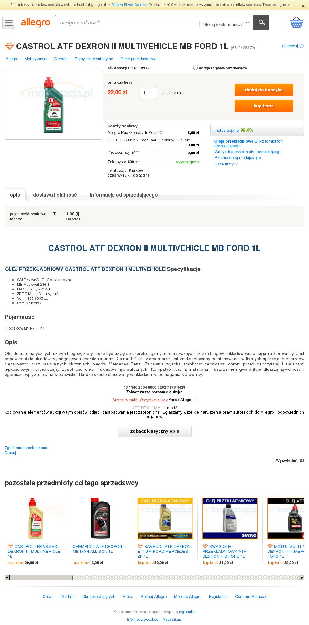

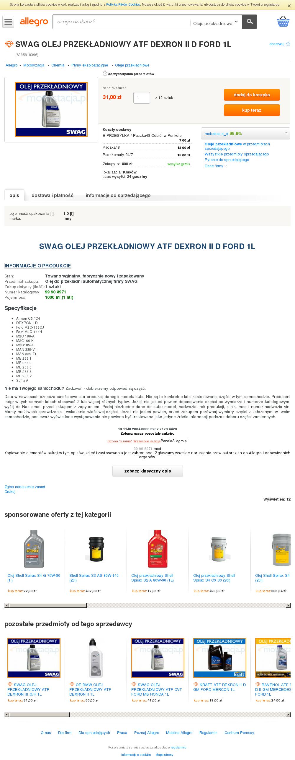

Postprzez fujitsu » 14 kwi 2017, 08:53
Witam, szykuję się do wymiany oleju wspomagania.
Mam "na oku" takie 3 oleje:
http://allegro.pl/castrol-atf-dexron-ii ... 25372.html
http://allegro.pl/swag-olej-przekladnio ... 18396.html
http://allegro.pl/ravenol-atf-dexron-d- ... 18187.html
Ps. w necie pod hasłem "dexron II" znalazłem: DEXRON-II, DEXRON-IID, DEXRON-IIE i czy dla przeciętnego użytkownika mazdy ma znaczenie czy kupimy dex 2d, dex 2e czy zwykły dex 2?
Pozdro.
