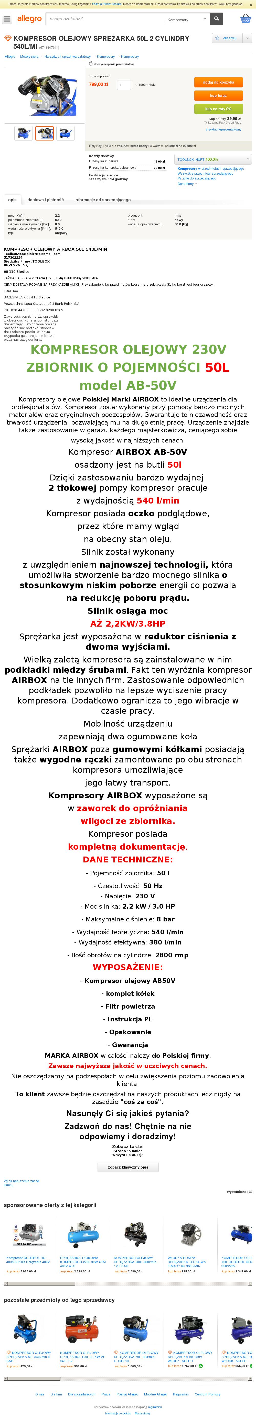

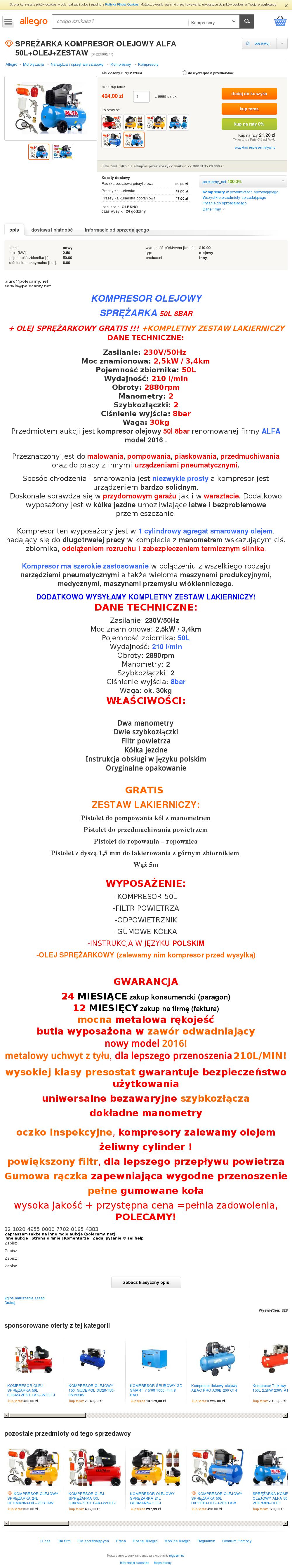

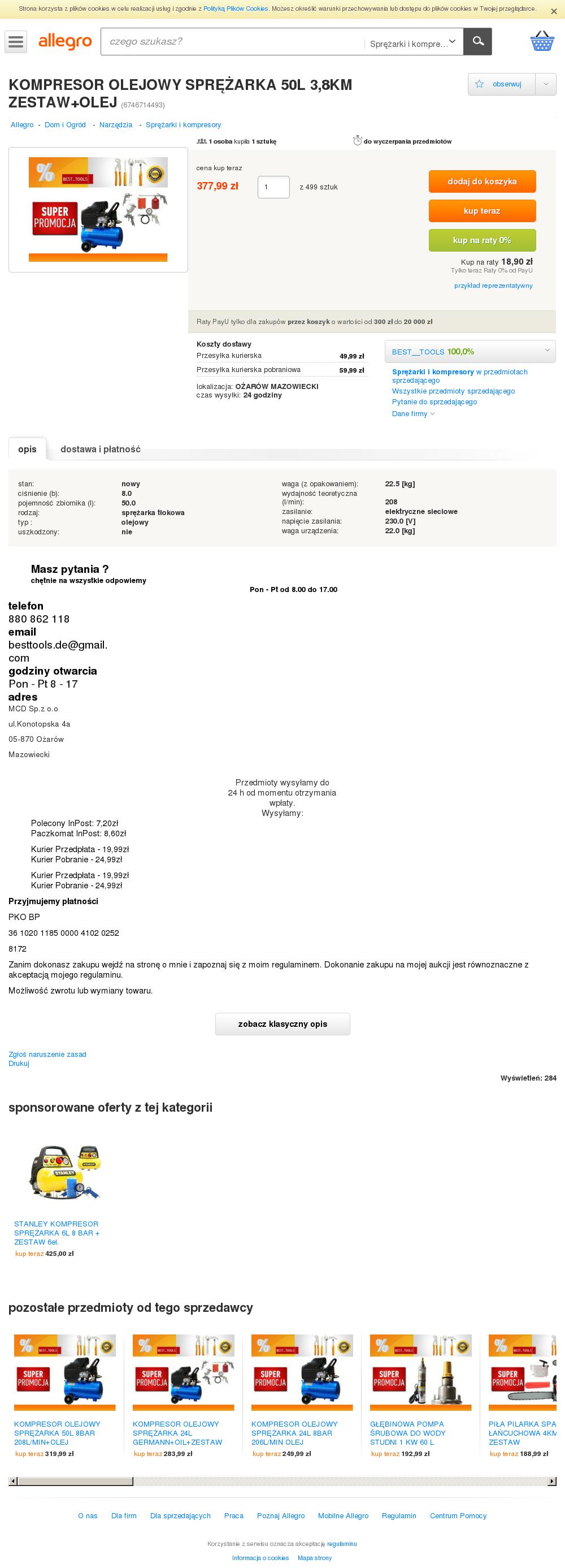

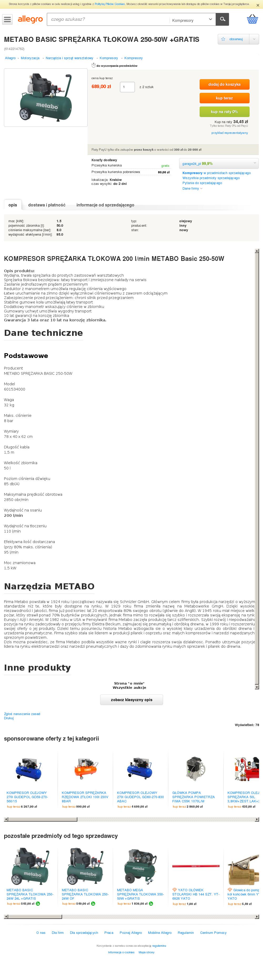

Dostałem od seniora zadanie – kupno kompresora.
Ma być jakiś w miarę przyzwoity, zbiornik min. 50l
Ma to służyć do pompowania opon, malowania (elementów metalowych, ogrodzeń itp.).
Kasa – ok. 500+
Nie mam bladego pojęcia na temat tych sprzętów, wiem że są olejowe i bezolejowe. Nie wiem które lepsze.
Z tego co widzę to standardowo 8bar.
I widzę mnogość chińczyków o różnych nazwach, pytanie co kupić
przykładowe
http://allegro.pl/kompresor-olejowy-spr ... 14493.html
http://allegro.pl/sprezarka-kompresor-o ... 90277.html
http://allegro.pl/stanley-kompresor-ole ... 84949.html
http://allegro.pl/metabo-basic-sprezark ... 14762.html
ktoś podpowie?

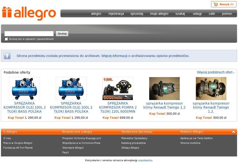

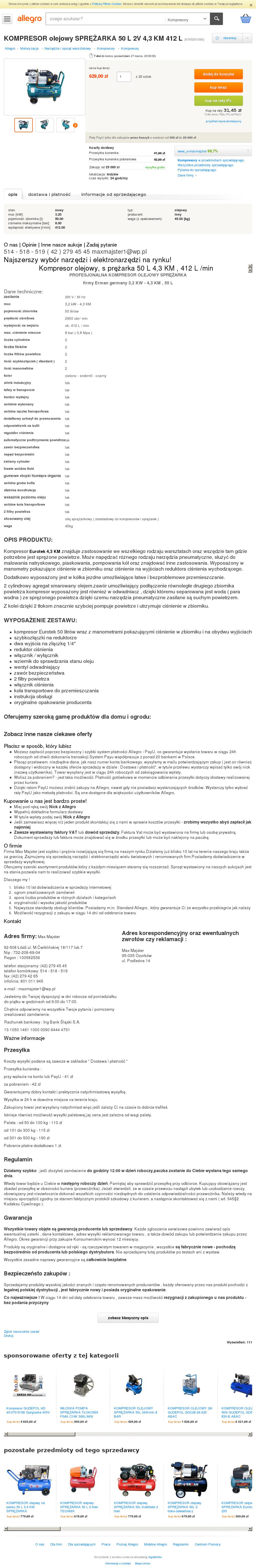

Fajnie Paweł że coś konkretnego napisałeś.
Co do malowania, to chodzi o malowanie farbami podkładowymi elementów metalowych (nie chodzi o malowanie końcowe) typu bramy, przęsła ogrodzeniowe itp. Jednak nie sądzę żeby było to więcej niż 10l farby na miesiąc. Ot po prostu, jak będzie zrobione ogrodzenie to trzeba je zabezpieczyć podkładówką zanim zostanie zamontowane (lub po zamontowaniu) ale malowanie końcowe to już działka kogoś innego.
Czyli szukać czegoś tego typu?:
http://allegro.pl/kompresor-olejowy-spr ... ml#thumb/2
czy spokojnie wydać mniej
http://allegro.pl/kompresor-olejowy-spr ... 51590.html

Zdecydowanie 2 tłokowy lepsza opcja. Sam mam 50L jednotłokowego i jak zejdzie sie ciśnieniem do 2-2.2bara przy "lakierowaniu" to nie ma źle ale ciagle pracuje... Kolezka ma ten 2 tłkowy , znacznie szybciej sie dobija i do malowania z doskoku na bank tez lepszy.
