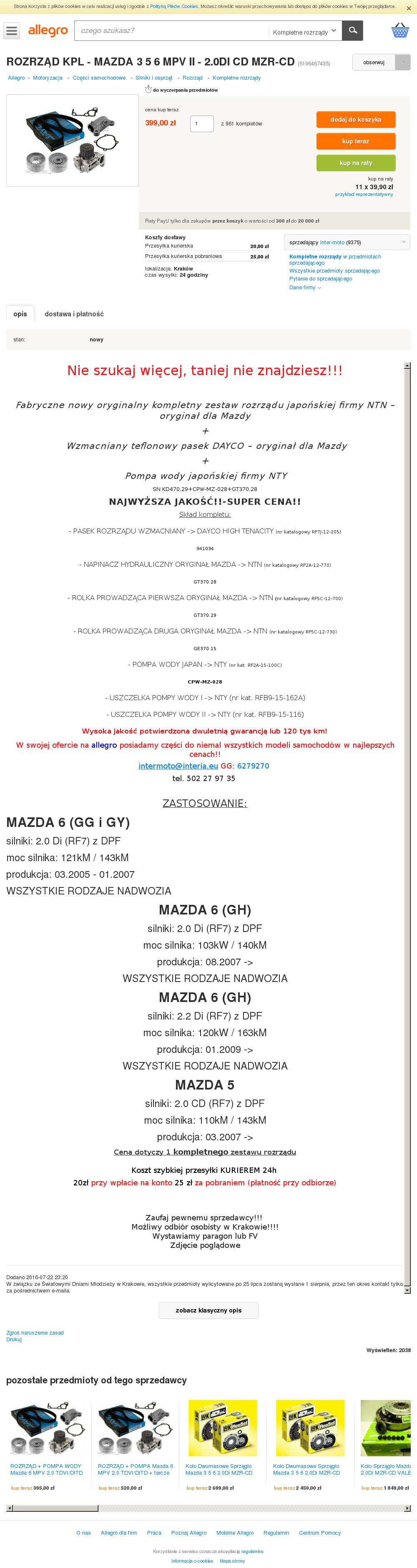

Hej,
Kupiłem kilka dni temu Mazdę 6 po lifcie (2006r.) z silnikiem diesla 121km i przymierzam się powoli do wymiany rozrządu. Czy taki zestaw będzie w porządku: http://allegro.pl/rozrzad-kpl-mazda-3-5 ... 67435.html ??
Pzdr
