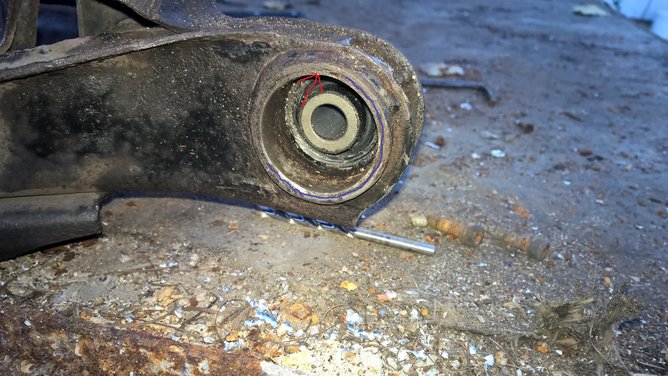

podpowie mi ktoś czy przy wymianie tulei w tym tylnym dolnym wahaczu ( tym na którym opiera się sprężyna) trzeba wyciągać taki jakby wewnętrzny stalowy kołnierz ,który wygląda jakby był włożony w [waaaco?], czy jest to część której sie nie wyciąga, bo po wyprasowaniu poprzednich tulei ( ta gumowa część którą można kupić )nie daje sie wprasować, może trzeba wyprasować tamten wewnętrzny element , włożyć gumowa tuleję i zamontować razem? dodam drugie zdjęcie z zaznaczonymi elementami .
niebieski-taki może z 0,5mm rowek idący przez cały okrąg,
czerwony ten element , który wygląda jakby był wprasowany w wahacz, sory za kreski, ale rysowałem na touchpadzie

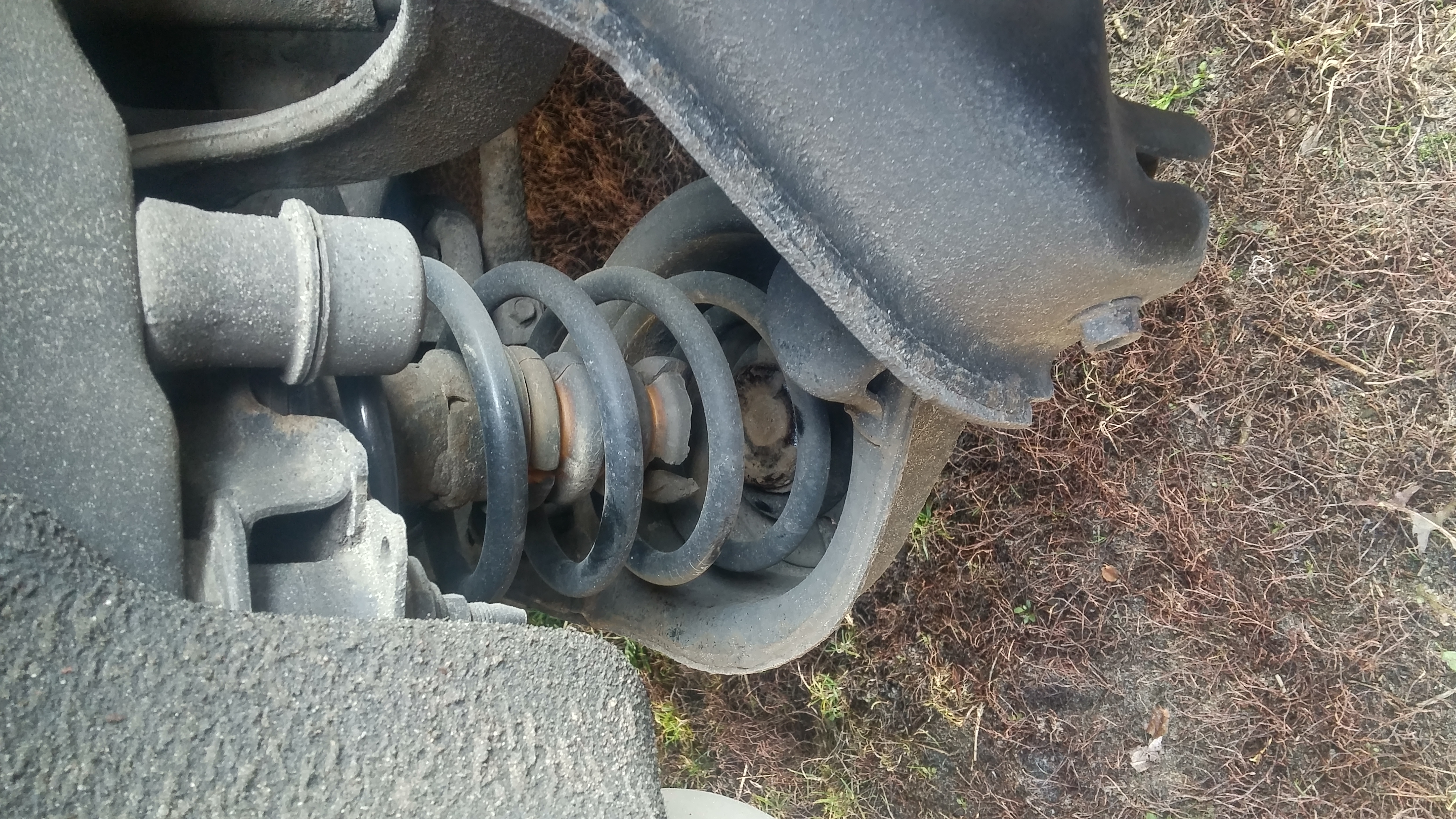

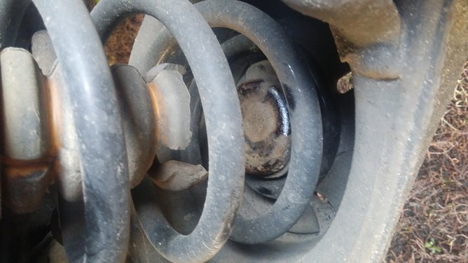

przy zakładaniu zimówek jakiś czas temu mój wzrok przyciągnął widok stan tych gum wewnątrz sprężyny. Z tego co udało mi się doszukać to ?odbój amortyzatora? Czy jednak się mylę?
Czy ten ze zdjęcia kwalifikuje się do wymiany?
I dodatkowo pytanie, czy to może być powód dziwnych dźwięków jakby skrzypienia pochodzących z okolic tyłu samochodu?
