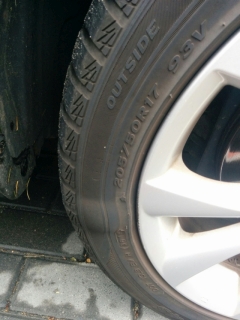

Ostatnio zauważyłem że mi na przedniej prawej oponie wywaliło bąbla ;/
Aktualnie mam 4 oponki Hankook Optima 4S 205/50 R17 93V
Bieżnik na wszystkich oponach jest dobry ale przez tego bąbla zastanawiam się nad zakupem 2 oponek żeby zmienić na całej osi a nie tylko jedną oponę
W grę wchodzą tylko wielosezonówki bo w większości jeżdżę po mieście i rocznie robię jakieś 6tys kilometrów
I tutaj pytanko czy kupić 2 takie jakie mam czyli Hankook Optima 4S H730 czy może Hankook Kinergy 4S H740 (i czym one się różnią bo ja różnic nie widzę)
Czy może polecacie coś innego?
Bąbel na oponie

Postprzez Domelek » 20 cze 2016, 21:15
Zasadniczo weż co będzie szybciej byle jak najszybciej zmieńić ośkę bo nigdy nie wiadomo.
http://www.hankooktire.com/pl/compare.html
niby kinergy są bardziej całoroczne no i nowsze zapewnie. <faja>

Sluchaj zrozumialbym jak kolega mialby zalozyc jakies chinskie cos, a tu chce kupic opony podobnej a nawet tej samej klasy. Sam jezdzilem dawniej miale np2x bridgestone a 2 xmichelin. Co innego zalozyc na przod dunlop czy cos innego markowego ,a na tyl jakiegos chinol bo na tyl "nie przeszkadza"... To akurat dla mnue glupota lub juz prawie łyse.
Choc popieram dokupienie 1szt i dojezdzic bo sam tez tak robilem ;)
Postprzez CLAU » 21 cze 2016, 10:31
Dunlop dunlopowi nie równy i każda marka ma lepsze i gorsze modele. Po co tak kombinować zakładać inne na przód i inne na tył. Tak jak napisałem, różne bieżniki na osiach, inna trakcja, inna podatność na aquaplaning, na zużycie etc.
Opony to jedyny element, który trzyma samochód na drodze i jeżeli ktoś nie jest wstanie kupić jednego kompletu na obie osie to no cóż...

Postprzez tolek102 » 21 cze 2016, 14:55
CLAU napisał(a):Mieć różne opony z przodu i z tyłu o różnej trakcji na suchym i mokrym to dla mnie coś niepojętego. Zamiast dokupić jedną oponę, dojeździć ją z pozostałymi i potem wymienić cały komplet to ktoś woli kombinować.
Nie wiem czy przeczytałeś uważnie to co napisałem, ale pytałem czy kupić 2 oponki IDENTYCZNE jak mam zamontowane czy tego samego producenta tylko inny model, więc wydaje się że mogłeś napisać żeby kupić 2 takie jak mam aktualnie i po wszystkim a nie bezsensownie rozpisywać się o jakimś januszostwie i wielce się dziwić że ktoś chce tak zrobić. No i rozwiązanie takie chyba jest lepsze niż polecana przez Ciebie wymiana tylko jednej bo wtedy na jednej osi już będę miał różnicę w przyczepność z tytułu różnicy zużycia bieżnika, bo przy mojej jeździe to tak szybko tych opon nie dojadę

Postprzez sebekle » 23 cze 2016, 19:55
trzymając się przepisów to na jednej osi muszą być opony o takim samym wzorze jak i stanie bieżnika więc jedna nowa i jedna przechodzona to niezbyt dobre wyjście. nie mówiąc już o przyspieszonym zużyciu mechanizmu różnicowego czy świrowaniu elektroniki ABS czy ESP ze względu na różnice w prędkości obrotowej kół

Postprzez Domelek » 3 lip 2016, 09:38
Podsumowując:
– wymiana jednej opony jest dopuszczalna w momencie niskiego zużycia opony z drugiej strony osi, wymiana oczywiście na taką samą modelowo oponę ( ewentualnie lekko używana )
– najlepszym rozwiązaniem jest wymiana dwóch opon na osi na nowe, najlepiej identycznych modelowo
– ewentualnie inne dwie opony o maksymalnie zbliżonych parametrach i budowie bieżnika ( lub ewentualnie lekko używane )
– oczywiście opcją preferowaną jest wymiana całego kompletu opon <faja>
i bez Januszowania <cisza> :P

Postprzez ZOOMik » 3 lip 2016, 11:16
sebekle napisał(a):trzymając się przepisów to na jednej osi muszą być opony o takim samym wzorze jak i stanie bieżnika
tolek102,
Ja na Twoim miejscu wymieniłbym tylko tą jedną uszkodzoną oponę na dokładnie taką jak pozostałe (nową lub używaną) a jak zajeździsz ten kpl. to kup coś lepszego.

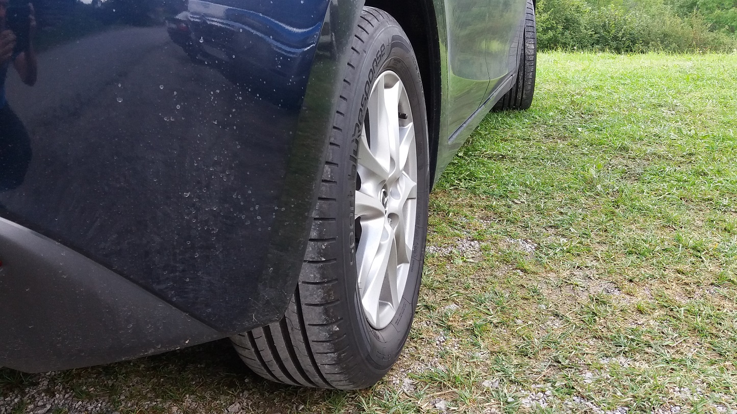

Postprzez ereste83 » 16 sie 2016, 08:25
Ja bym radził przy 16' Dunlop SP Sport Blueresponse zastanowić się nad wyglądem. Miałem je przez miesiąc i o ile są one może minimalnie cichsze i wypadają w testach dobrze to są to najohydniej wyglądające opony, czy raczej balony, jakie widziałem. Nie mogłem na auto na nich patrzeć. Tylko niestety chyba tak jest, że im cichsze opony tym bardziej miękkie i balonowate, coś za coś. Jeżeli chodzi o jazdę to dla mnie różnica (i to w porównaniu do 18) to jest może przez 1 dzień w komforcie, potem się przyzwyczajasz.

Postprzez Minor » 17 sie 2016, 19:31
Załączam fotkę, aby kolega sam ocenił, jak prezentują się te opony. Moim zdaniem nie jest tak źle, zresztą osobiście nie zwracam uwagi na wygląd opony, ważniejsze jest to, że uzyskałem to, co chciałem mając jednocześnie opony o całkiem dobrych właściwościach/cechach w różnych warunkach.
