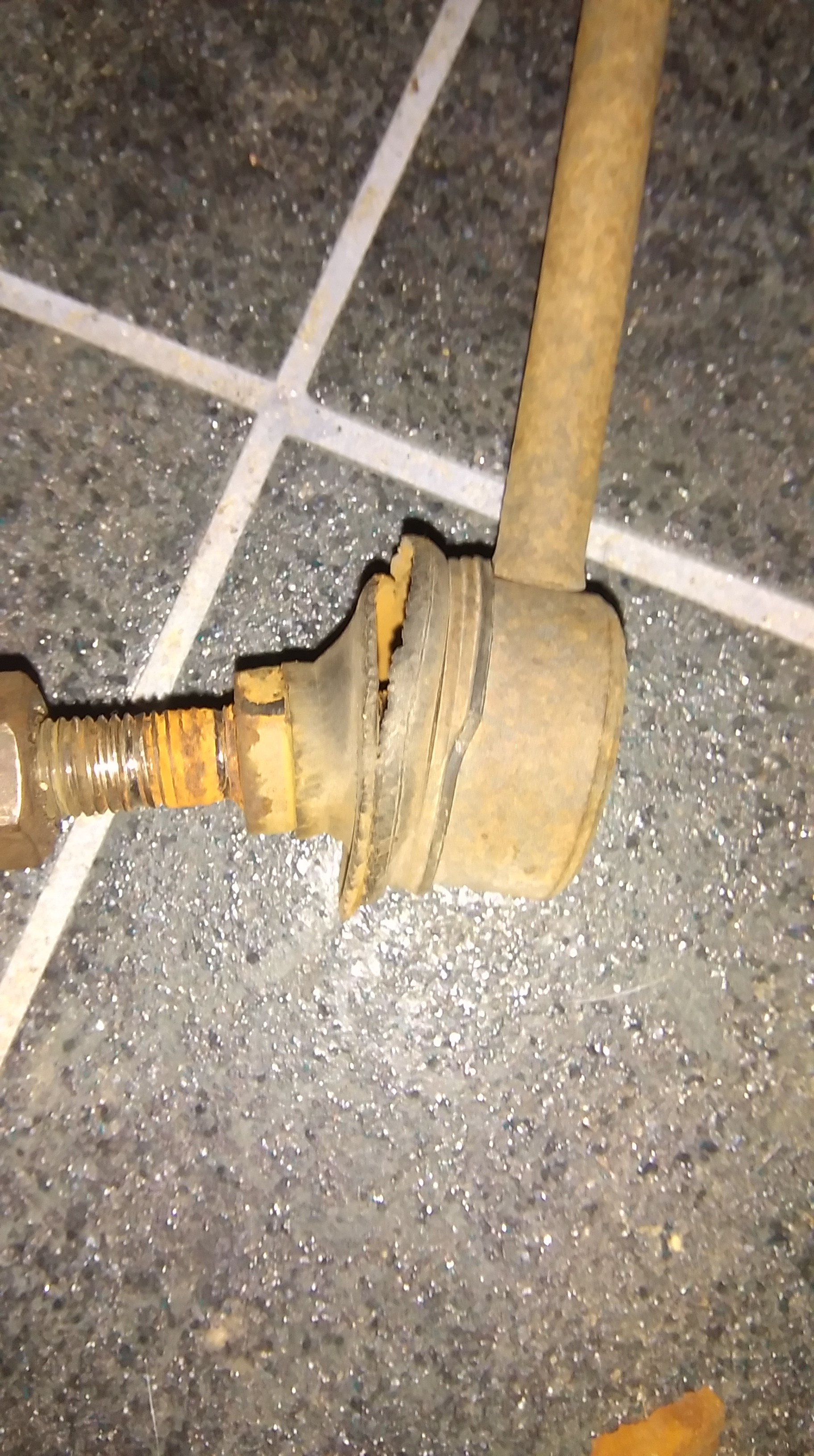

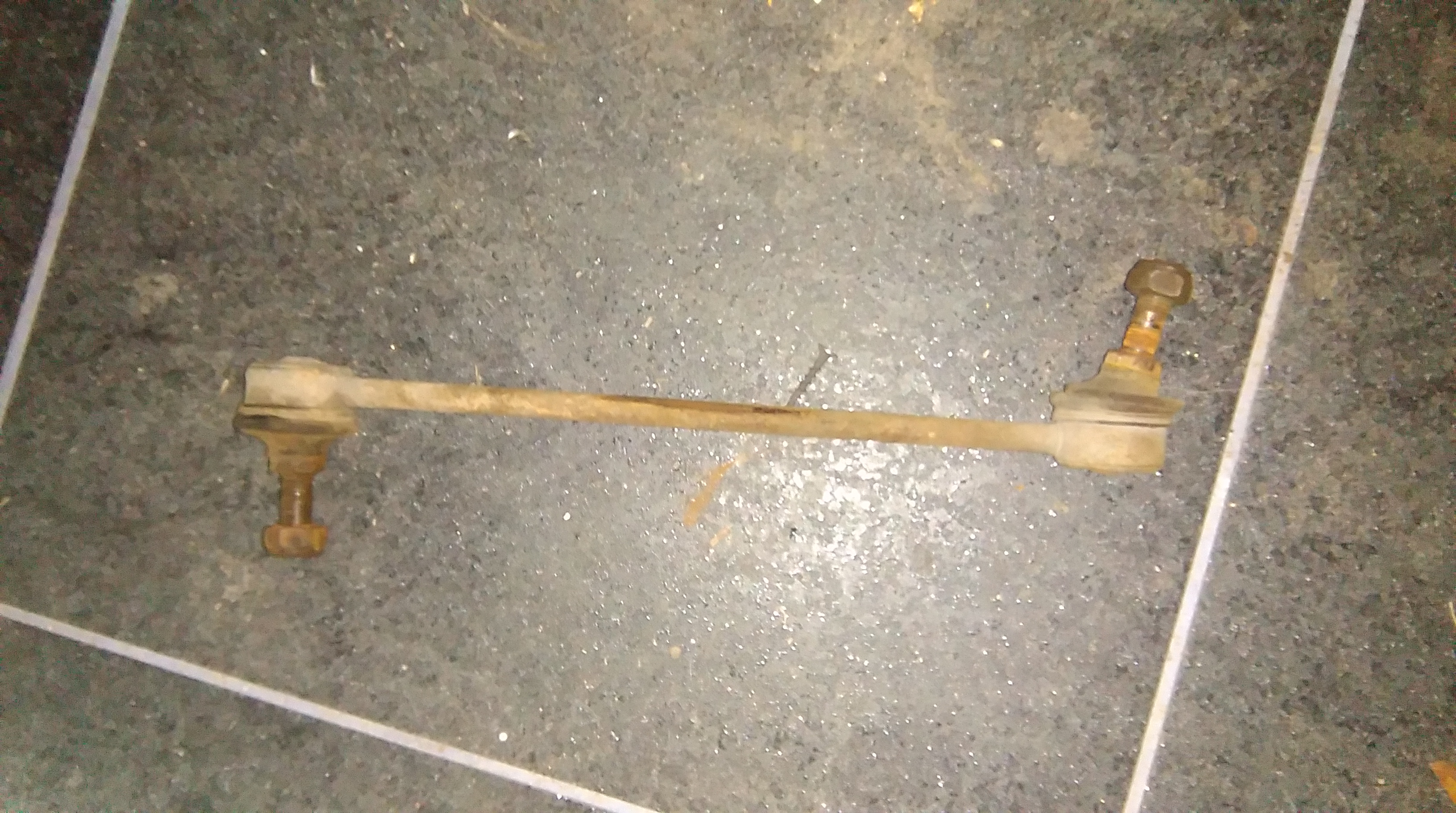

Ja polecam łączniki JGR u mnie po 38 tyś i 3 latach wyglądają tak
jeden miał lekki luz, ale gumowa osłona już nie wytrzymała odkręciły się bez problemu i mają dodatkowy plus nacięcia na płaski klucz, a wymieniłem bo zakładałem nowe amorki
przód dalej się trzyma bez stuków
