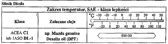

Postprzez Daniel1988 » 16 kwi 2015, 16:09
dziekuje za info, tak jak valvoline i chyba wiekszosc na forum zalecaja 5w30. Teraz mam mętlik w głowie bo nie wiem czy nie zostac nadal przy 0w30 skoro byl lany od poczatku, czy ewentualna zmiana na 5w30 nie wplynie niekorzystnie na silnik, znam przypadki (BMW) gdzie zmiana oleju dedykowanego do takiego samego silnika miala fatalne skutki, 2-letnie V8 do remontu ;)

Postprzez kubsztyk » 17 kwi 2015, 13:31
Ściągnąłem instrukcję do Twojego samochodu i przewiduje ona olej o lepkości SAE wyłącznie 5W30:
