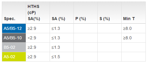

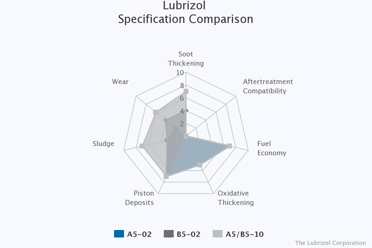

Tyle pisania, a wystarczyło wkleić taki prosty, przemawiający do ludu wykresik:
Co ciekawe, norma ACEA A5/B5-02 określa HTHS wyższe lub równe 2.9, ACEA A5/B5-10 mniejsze niż 2.9, a ACEA A5/B5-12 znów wyższe lub równe 2.9. Wychodzi na to, że Dexelia z ACEA 2002 oraz oleje z ACEA 2012 lepiej chronią silnik w krytycznych warunkach niż większość obecnych na rynku lekkobieżnych z ACEA 2010. No chyba, że wkradł im się jakiś błąd na tę stronę z wykresami.
Czy to jest Elf czy Total – nikt na tą chwilę nie może zweryfikować skąd danym olej pochodzi i też nie ma to większego znaczenia czy robi to obecnie rafineria w Lotosie czy kto inny.
Zawsze polecam szukanie produktu który jest robiony w jednym zakładzie produkcyjnym.
Ale to oczywiście tylko moje zdanie z któym gro osób może się zgodzić lub nie zgodzić.
Odnośnie norm ACEA słusznie kolega posłużył się wykresem ale ja wolę nie brać tego jako swojego rodzaju aksiomat.
Z tego co widzę to wedle ACEA 2010:
Requirement Method Unit Limit
HTHS viscosity CEC L-36-A-90 cP ≥ 2.9 and ≤ 3.5
Tak więc musi być większę lub równe 2,9 ale mniejsze niż 3.5.
Tak że tutaj nic się nie zmieniło.
I tak ACEA z 2004r. odnośnie A5/B5 podaje min 2.9 max. 3.5 a w przypadku ACEA 2012 różnica jest tylko taka że HTHS podobnie jak z 2010r. musi być większę lub równe 2,9 ale mniejsze niż 3.5.
Ale nie ma co rozpatrywać tematu czy HTHS ma 2.95 czy 3.2 ważny jest finalny produkt.
