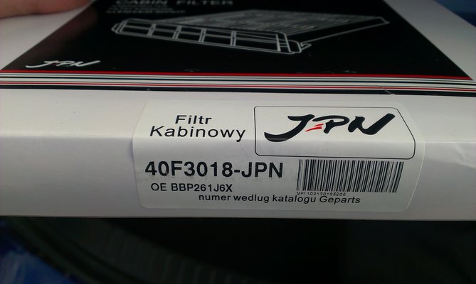

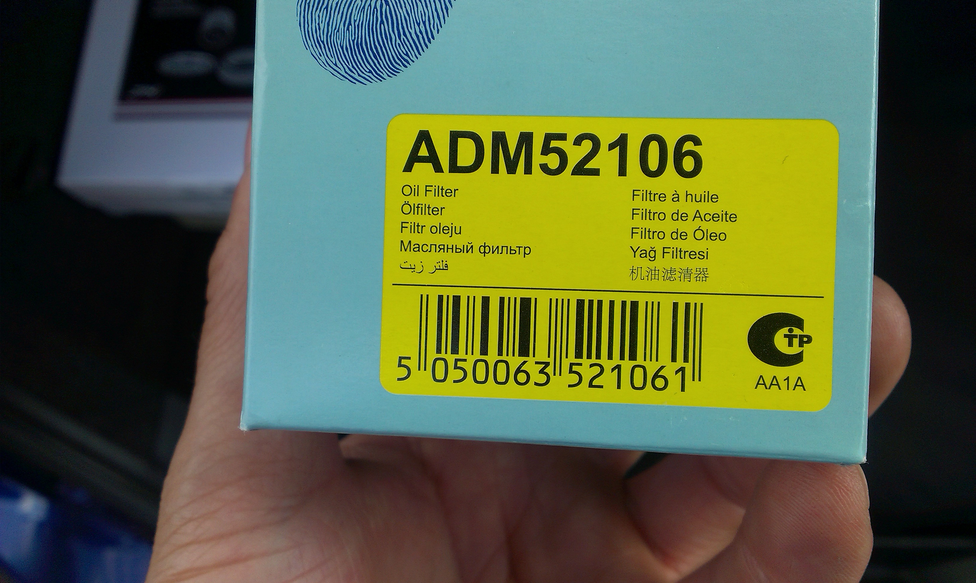

Dla posiadaczy Madzi 3 BL 1.6 benzyna zamieszczam info o filtrach jakie dziś zakupiłem w sklepie we Wrocławiu. Polecam sklep Car – Zone, bo panowie mają ceny naprawdę korzystne, a sprzedają oryginalne japońskie produkty <czarodziej>
Filtr Oleju Blue Print
Filtr kabinowyJPN
Filtr powietrza JPN
Cały zestawik :)
