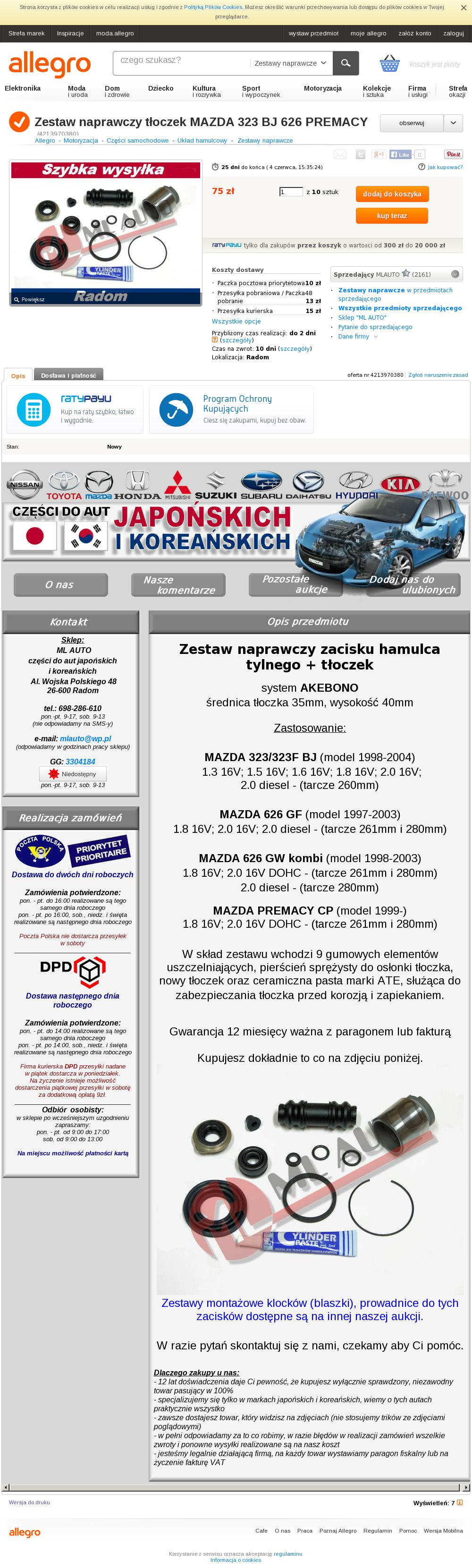

Postprzez raiders25 » 9 maja 2014, 19:24
jakie wymiary ma tłoczek zacisku tylnego w BJ 1.6 16V 2001rok?
ten zestaw bedzie pasował ? bo juz trochę zgłupiałem :|
http://allegro.pl/zestaw-naprawczy-tloc ... 70380.html
Edit:dzisiaj rozebrałem zacisk ,tłoczek ma wymiary wys.40 ,śred. 35
