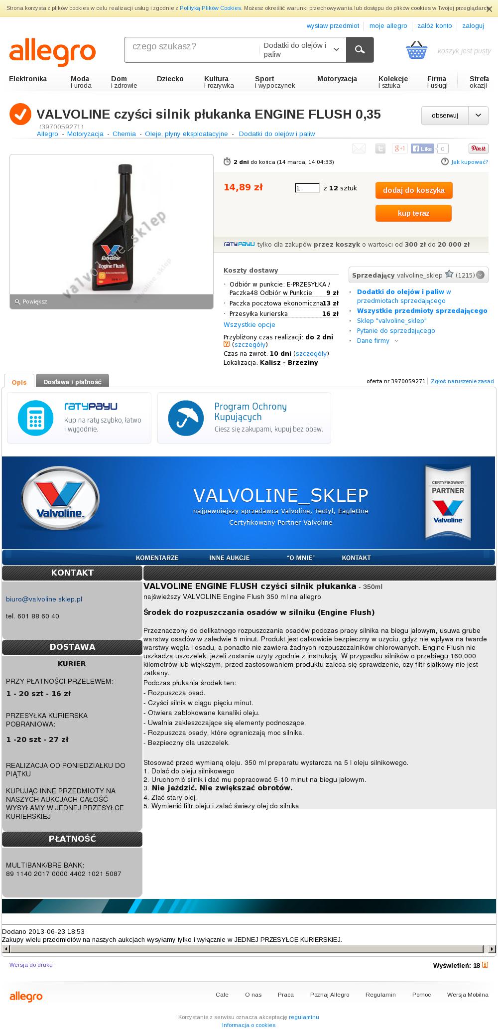

Mam pytanie do Was który olej będzie lepszy do mazdy jak w opisie przy gazie LPG i ciężkiej nodze: valvo 5W40 SynPower czy valvo 5W30 SynPower. Obecnie zalany jest valvo 5W40 Maxlife i na 10 tyś km bierze ok. 1 litra oleju (wiem, że to nie dużo w porównaniu z innymi mazdami). Autko ma ok. 200 tyś km na liczniku. Chcę zalać 5W30 ale boję się, że latem w upałach z LPG i w korku olej ten może nie wyrabiać (a nie chciałbym przytrzeć silnika) ale jeśli się mylę to mnie wyprowadźcie z błędu.
Jestem też ciekaw czy ktoś z Was miał do czynienia z płukanką silnika Valvoline http://allegro.pl/valvoline-czysci-silnik-plukanka-engine-flush-0-35-i3970059271.html chcę ją zastosować przed zmianą oleju.
