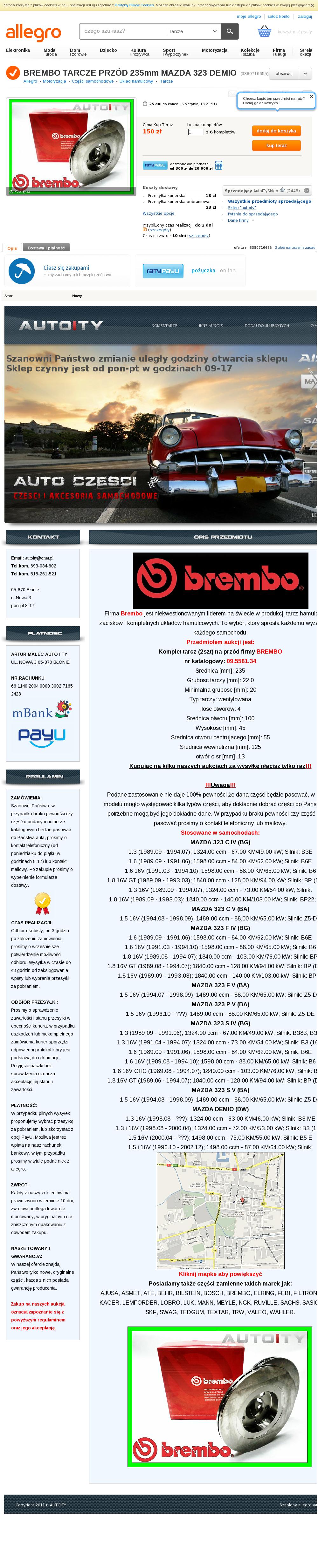

Postprzez Dejw » 12 lip 2013, 07:48
Czeka mnie wymiana tarcze + klocki. Znalazłem brembo za 150zł za komplet. Czy to nie wałek jakiś http://allegro.pl/brembo-tarcze-przod-2 ... 16655.html ?? Do tego klocki ATE za 59zł. Czy lepiej kupić zestaw tarcze TRW/ATE+ klocki TRW/ATE za 300zł? Te brembo coś dziwnie tanie a napisane wyraźnie, że cena za komplet.

Postprzez CLAU » 12 lip 2013, 09:37
Polskie Brembo – są mocno przeciętne i to nie to co produkowane za granicą. So to najzwyklejsze stalówki jakie tylko mogą być i ani odrobiny więcej. Lepiej kupić trw lub ate.
