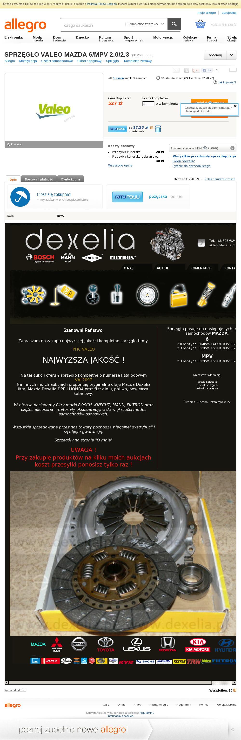

Postprzez mick » 13 kwi 2013, 11:54
Uważajcie na valeo z allego znaczek ten sam ale już produkt nie do końca PHC VALEO to taniocha i znajomy w swojej 6 przejeździł 12tyś ale mechanik mu mówił że to nie jest VALEO tylko tania podróbka koreańska coś jak SRL tu macie przykład znaczek VALEO opis VALEO tylko na dole drobnym drukiem
PHC VALEO <glupek2>
http://allegro.pl/sprzeglo-valeo-mazda-6-mpv-2-0-2-3-i3126056956.html

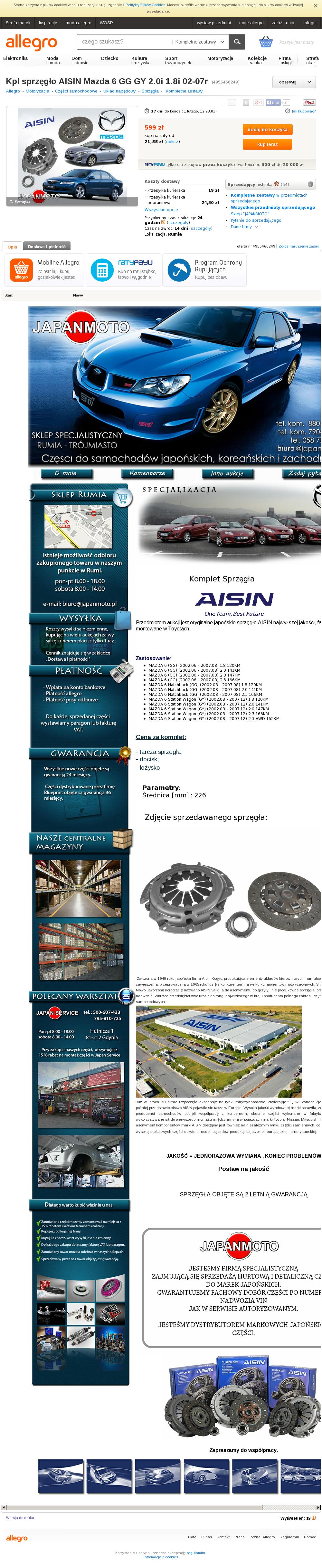

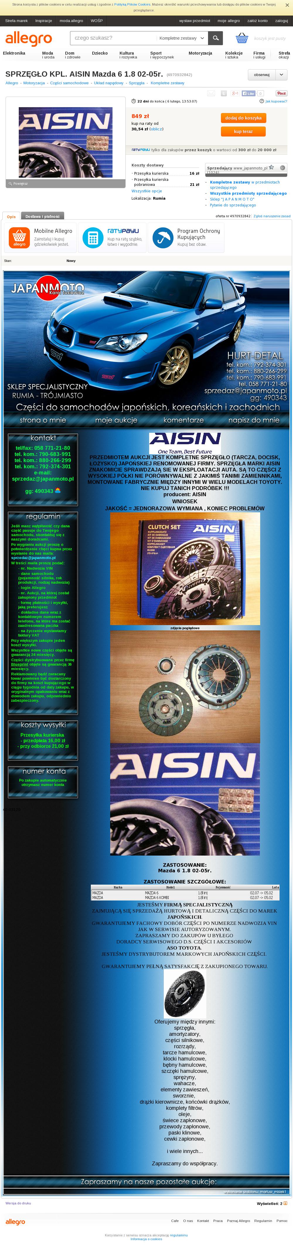

Postprzez Ajla » 14 sty 2015, 15:50
Witam, odgrzeję lekko temat ale mam pytanie dotyczące właściwie konkretnych modeli sprzęgła, wybór padnie zdecydowanie na AISIN z tym że na Allegro jest bardzo duża rozbieżność cen, czy możecie mi powiedzieć jaka będzie różnica między tym sprzęgłem:
http://allegro.pl/sprzeglo-kpl-aisin-ma ... 32842.html
a Tym które jest tańsze o 250 zł?
http://allegro.pl/kpl-sprzeglo-aisin-ma ... 66249.html
