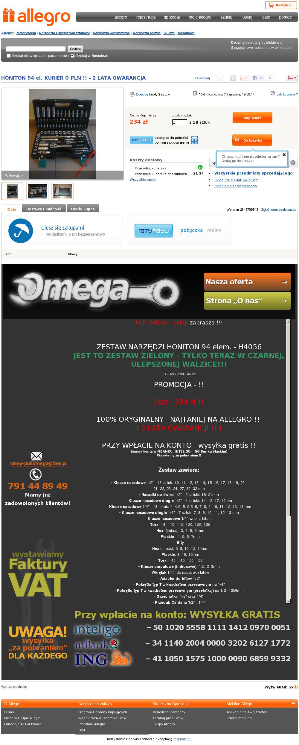

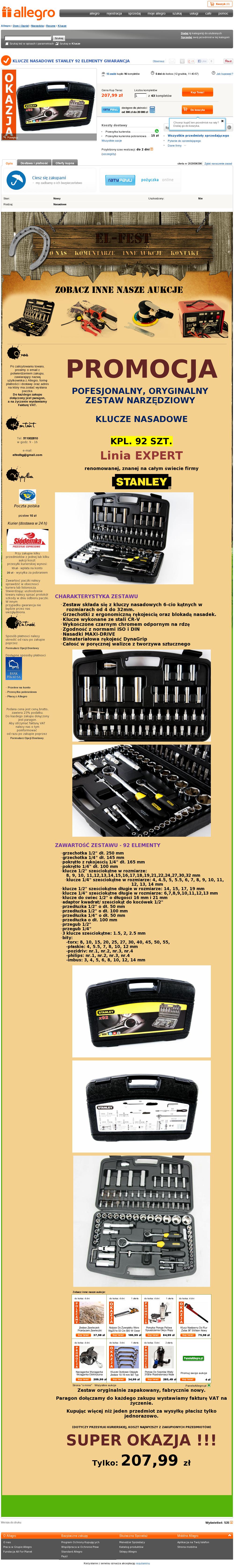

Witam. Chce kupic sobie jakis dobry zestaw kluczy do samochodu i domu. Zastanawiam sie nad Honitonem 94 elementy (zielony) za 234 zl i Stanleyem 92 elementy za 208 zl. Obie marki maja dobra opinie. Ktos moglby pomoc w wyborze? Pozdrawiam
http://allegro.pl/honiton-94-el-kurier- ... 99543.html
http://allegro.pl/klucze-nasadowe-stanl ... 96396.html

Postprzez seba626 » 27 gru 2012, 17:21
Panowie jak sie Wam sprawuje zestaw kluczy na zdjeciu powyzej (honiton)???? mam zamiar kupic sobie cos takiego
