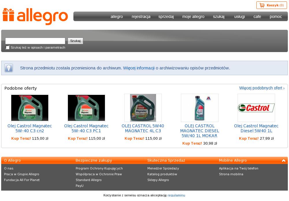

Postprzez Radek89 » 3 lis 2010, 11:04
kupiłem castrola 5W40 , tego nowego z normą z przodu tylko C3 ... Z tyłu ma A3/B3 i chyba B4 , no i wspomniane C3
Kupiłem akurat castrola bo tylko to w sklepie u mnie znalazłem nie rozlewane w PL ...
Czyli , mówisz , żebym jeździł i sie nie przejmował , a przy następnej wymianie zalać A5 i będzie spoko ??
http://allegro.pl/olej-castrol-magnatec ... 37061.html
Czy może jeszcze to C3 mnie ma obchodzić i nie nadaje się to do mojego silnika ... ?

Postprzez Pankuba » 3 lis 2010, 12:30
Radek89 napisał(a):kupiłem castrola 5W40 , tego nowego z normą z przodu tylko C3 ... Z tyłu ma A3/B3 i chyba B4 , no i wspomniane C3
pozdro.
Sprawdź, jak ACEA A1 wypada w porównaniu ACEA A3, C3. Co prawda, nie wiadomo, czy tego Castrola dotyczą najnowsze normy ACEA. Pewnie nie, bo jak olej spełnia ACEA z 2004 czy 2008 r, to producent zwykle się tym chwali:
