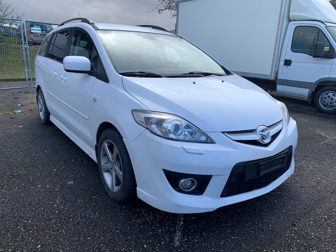

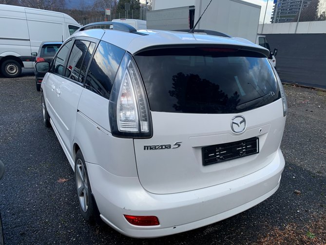

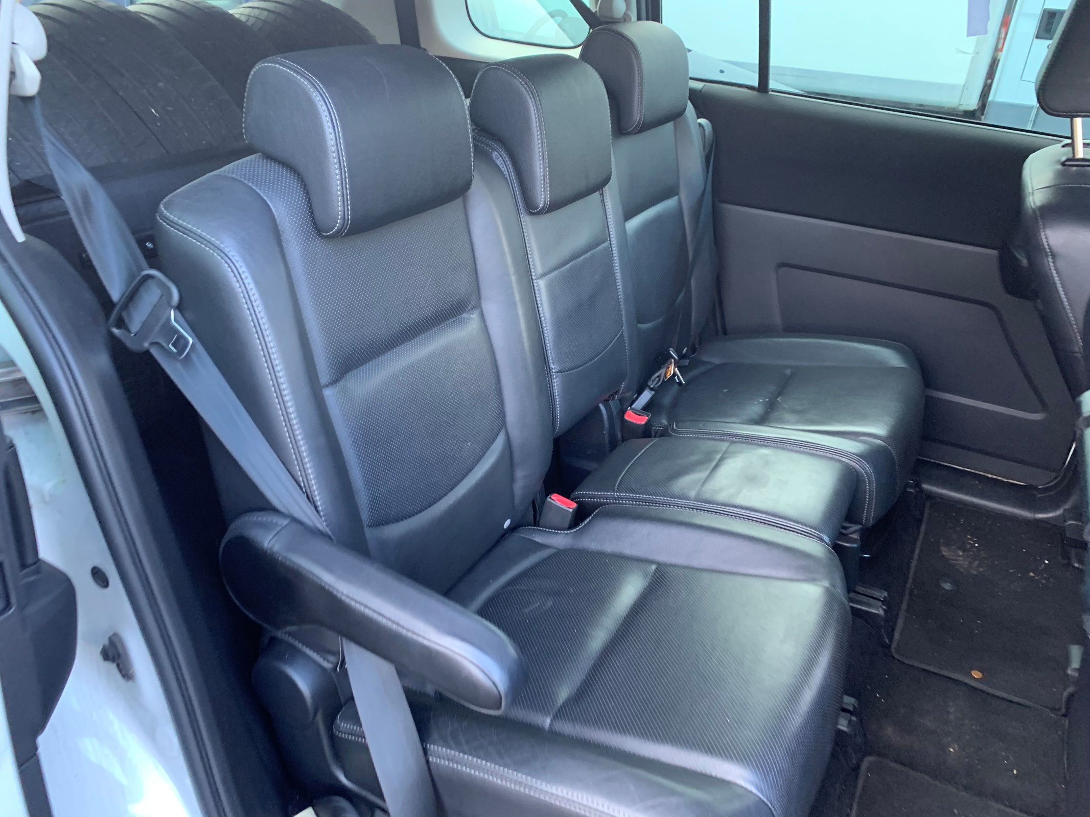

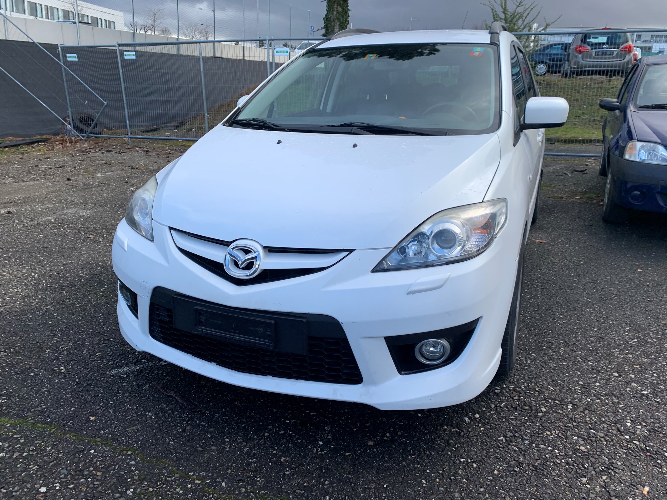

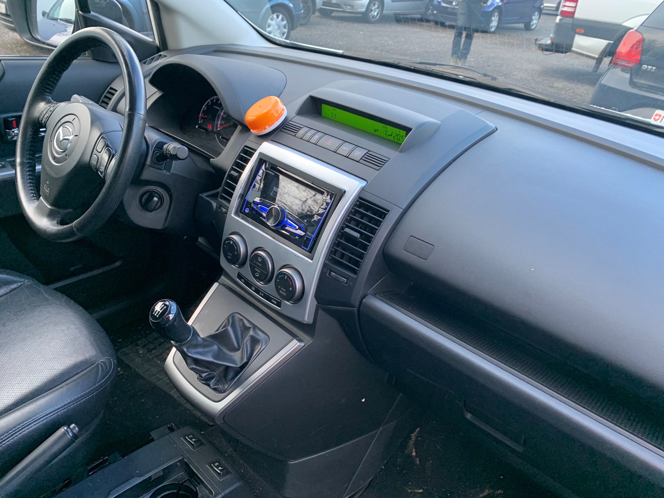

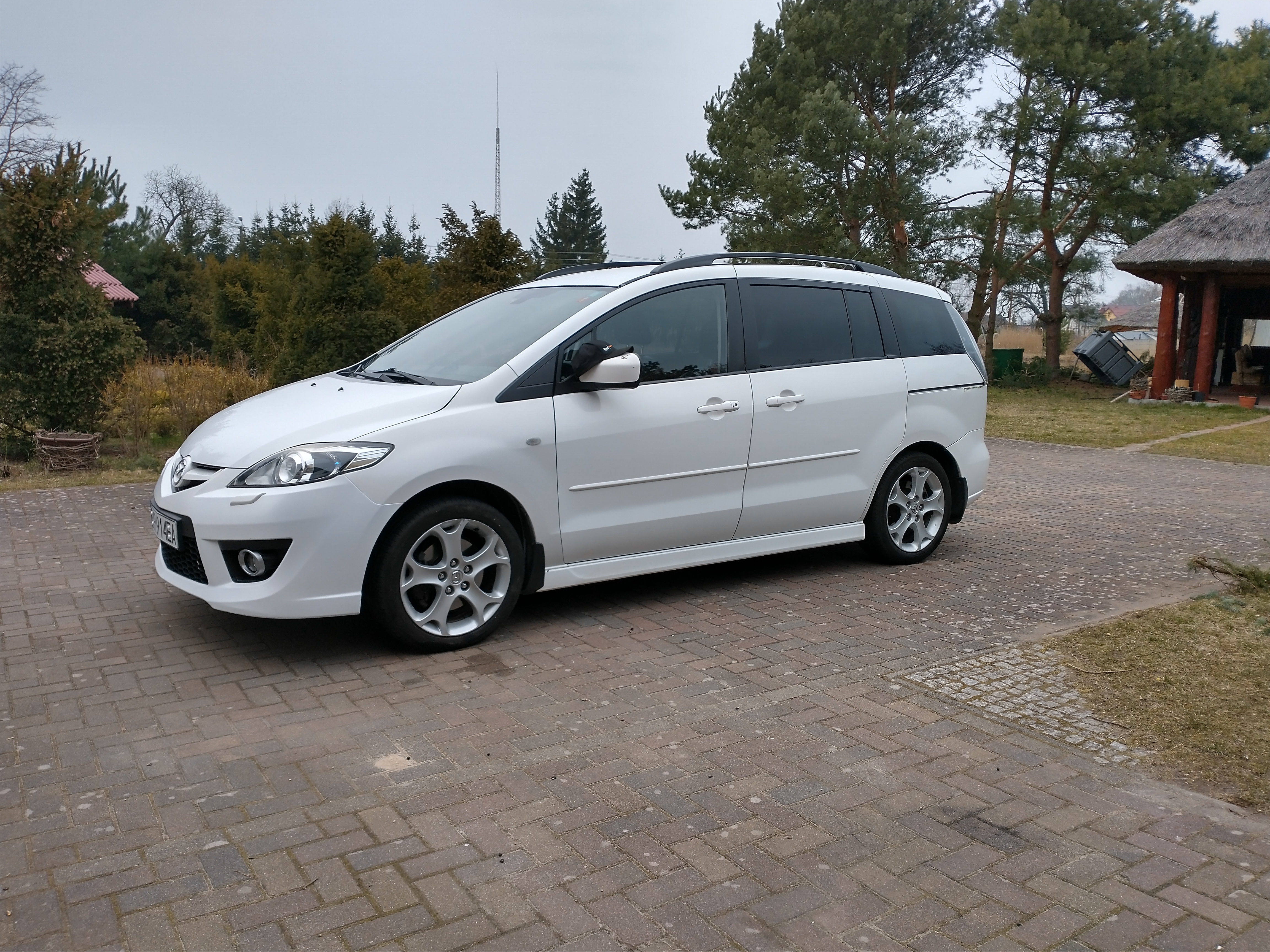

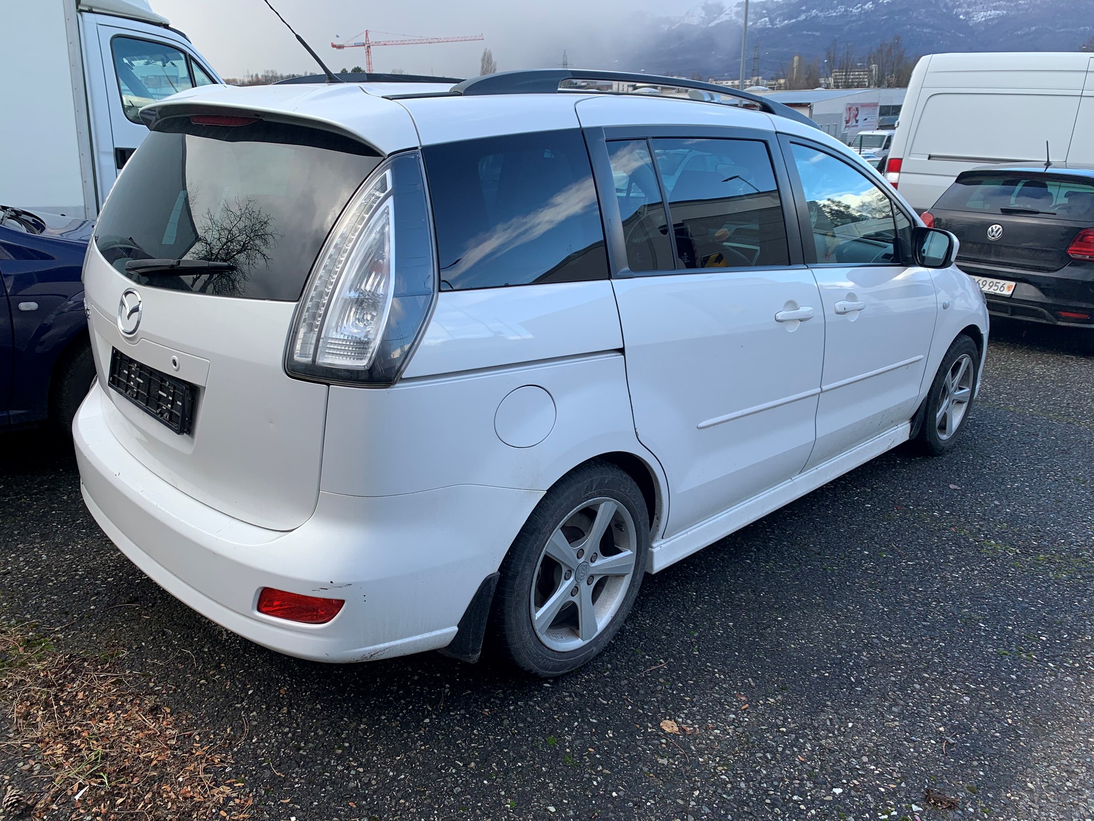

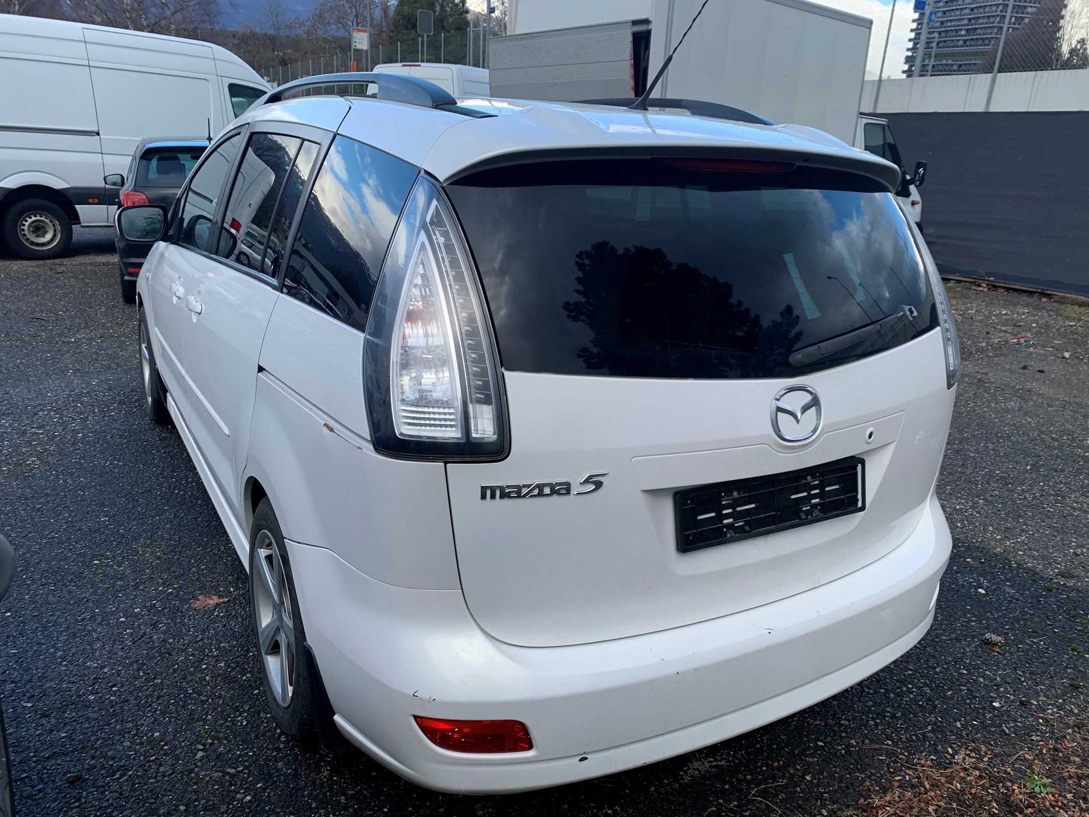

Póki co dysponuję zdjęciami z ogłoszenia i nimi się na wstępie dzielę :)

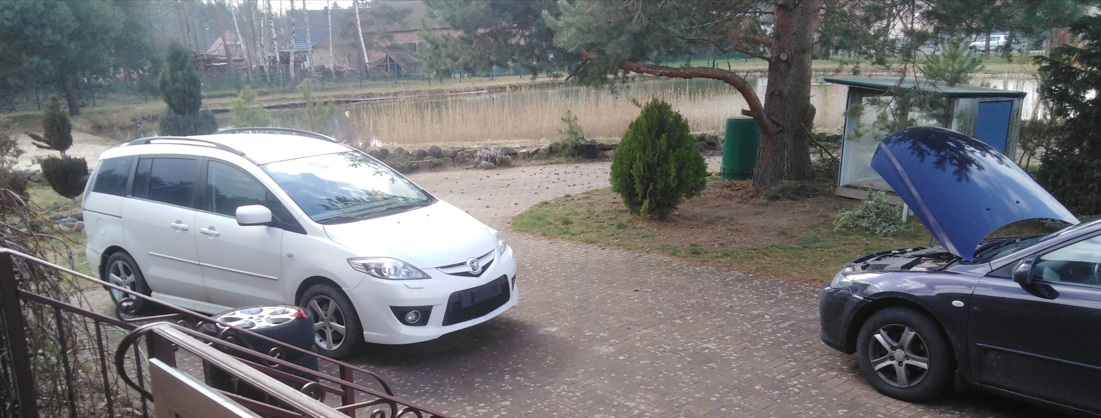

No i jest, dotarła pod moją nieobecność :) Gdy ja dotarłem, mogłem przystąpić do "pozakupowych" oględzin. Co one przyniosły? <nie powiem> Ale skoro to auto skradło mi serce ( i rozum <glupek2> ), to muszę wyleczyć ją z kilku bolączek.. ma w końcu swój wiek i kilometry <oczko>
Pierwszy ujawnił się wyciek cieczy z chłodnicy. Było to obtarcie od obudowy wentylatora w dolnej części radiatora więc auto trafiło na kanał. Drugi temat to większy szok. Zaskoczyło mnie to, że tak kopci na biało. Pomyślałem, że może białe Mazdy tak mają, zwłaszcza że spaliny nie śmierdzą olejem <lol> Ale odkręcając korek nad chłodnicą usłyszałem dźwięk jak bym odkręcał butelkę Żywca Mocny Gaz... Syczeniu nie było końca. :] <oczy> Zakręcając korek po chwili można zaobserwować bąbelkowanie w zbiorniczku wyrównawczym płynu chłodzącego.. pomyślałem, że wolał bym już, aby spaliny śmierdziały olejem <oczy> Pogoda nie rozpieszcza do grzebania pod chmurą więc zniechęcony wnioskami dwa dni próbowałem zająć się inną robotą niż odkrywanie kolejnych bolączek Śnieżynki <co jest> <jelen>
Udało się do weekendu zrobić zakupy, zebrać trochę motywacji i zabrać się za robotę. Więc wymianę cieknącej chłodnicy mam już za sobą. Dobra wiadomość, można to zrobić bez rozpinania przewodów do chłodnicy klimatyzacji <jupi> Zła wiadomość to taka, że prawdopodobnie i tak będę musiał to zrobić <co?> No jeszcze się łudzę, że to np. chłodniczka spalin przepuszcza gazy w układ chłodzenia i pobiera sobie w wydech ciecz chłodzącą <lol> Test na CO2 jutro gdzieś może kupię ale wynik chyba znany <nie powiem> Może lepiej pominąć test CO2, zdemontować wtryski albo świeczki i sprawdzić chałupniczo szczelność na cylindrach?
Ktoś obstawi, który cylinder nie trzyma ciśnienia ? Nagrodą jedynie satysfakcja.. Ja obstawiam pierwszy gar papa
