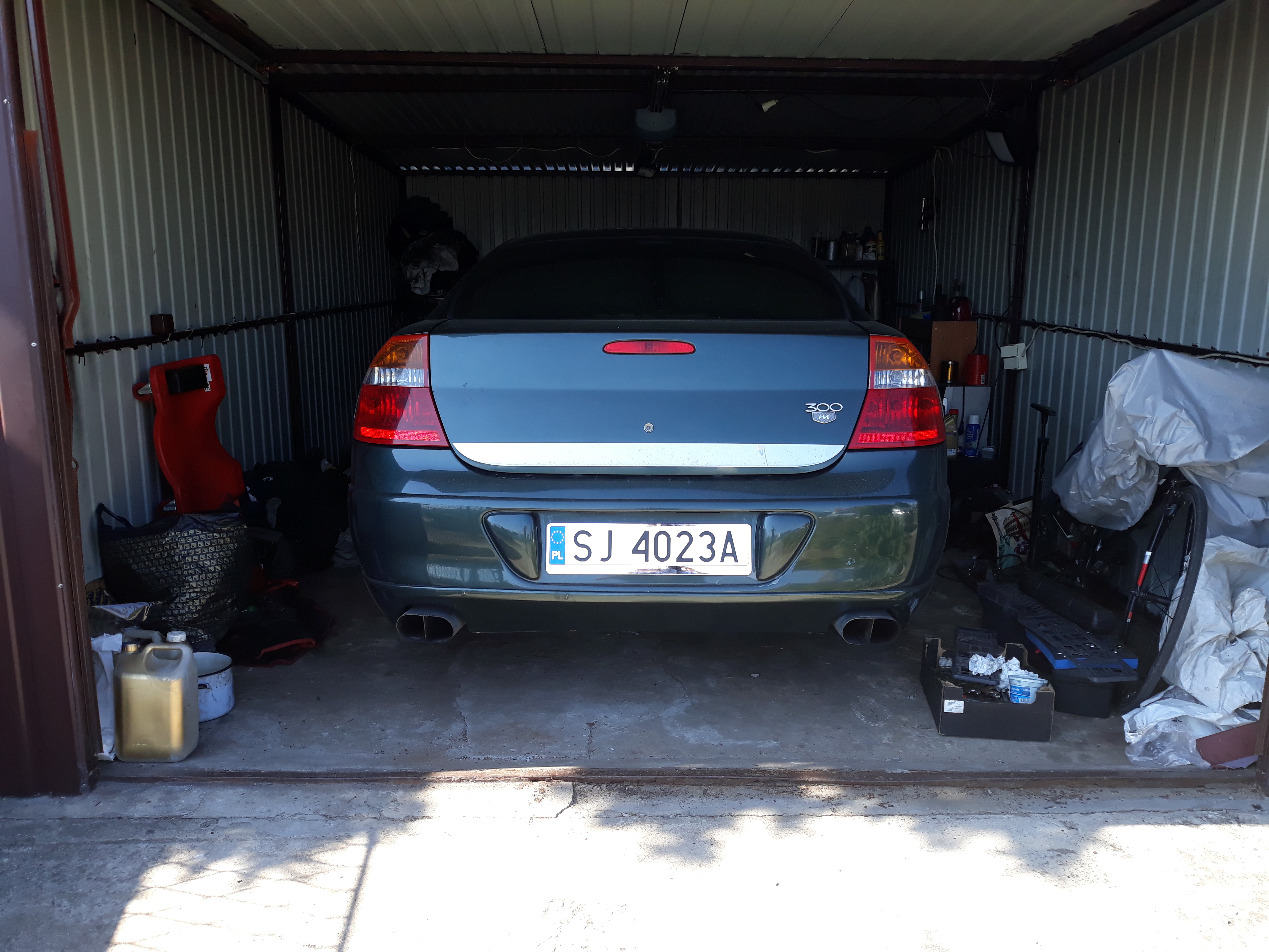

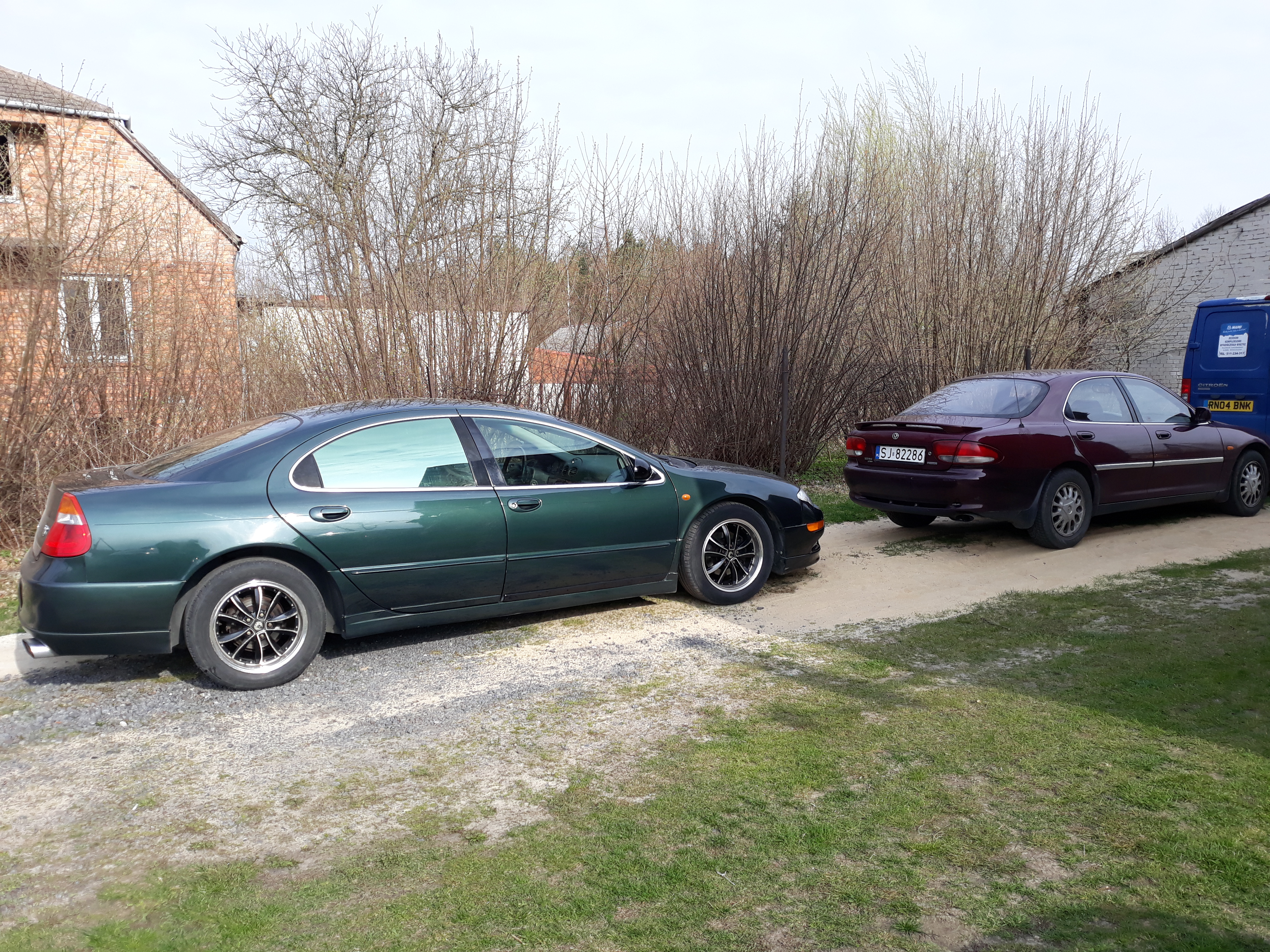

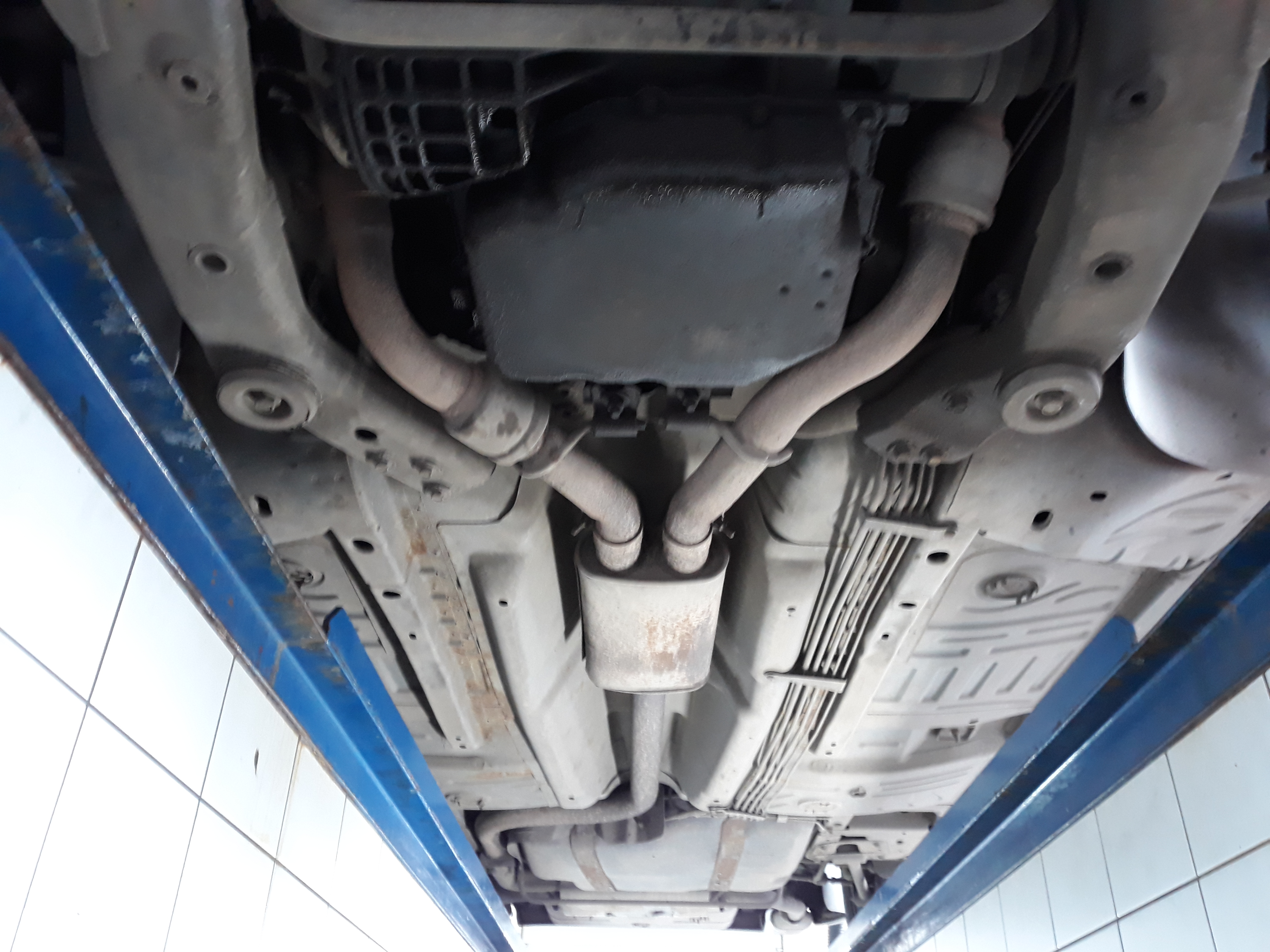

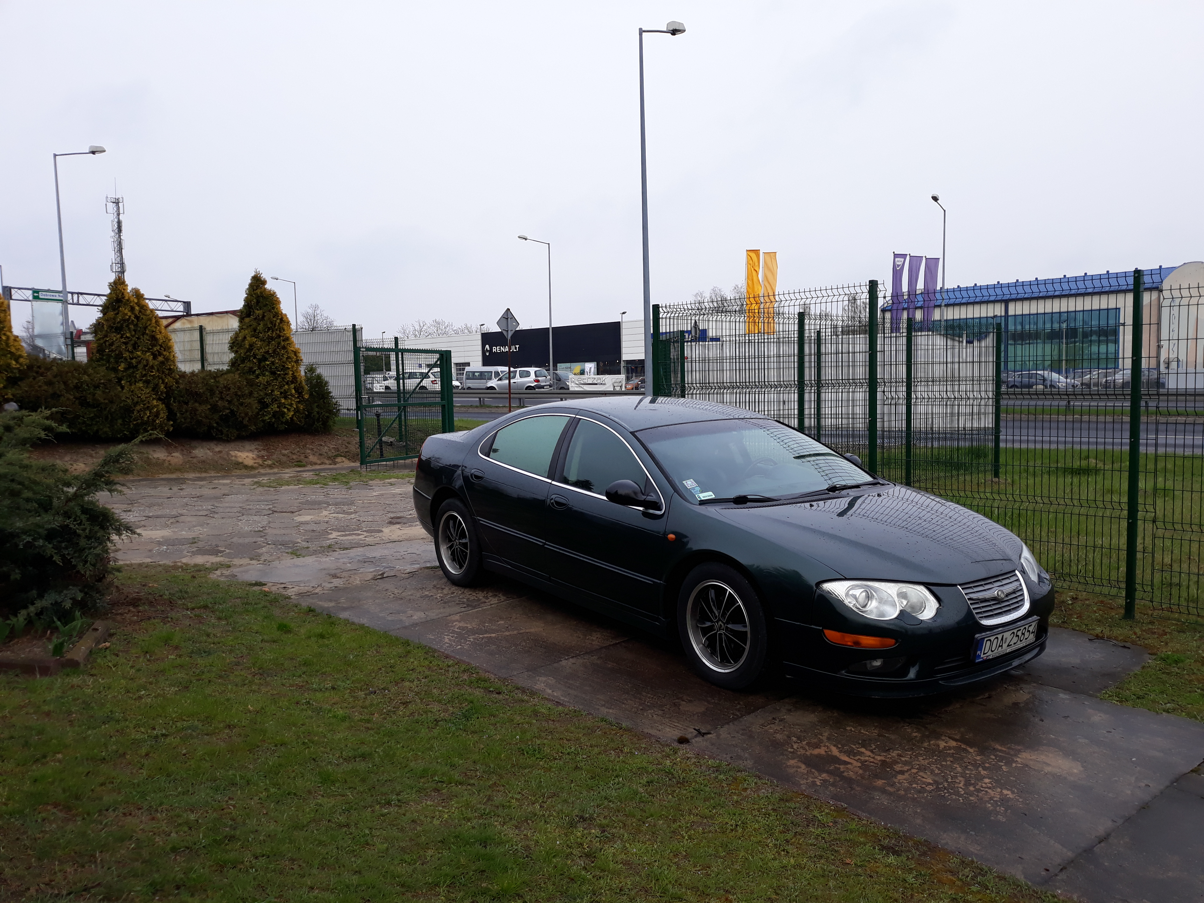

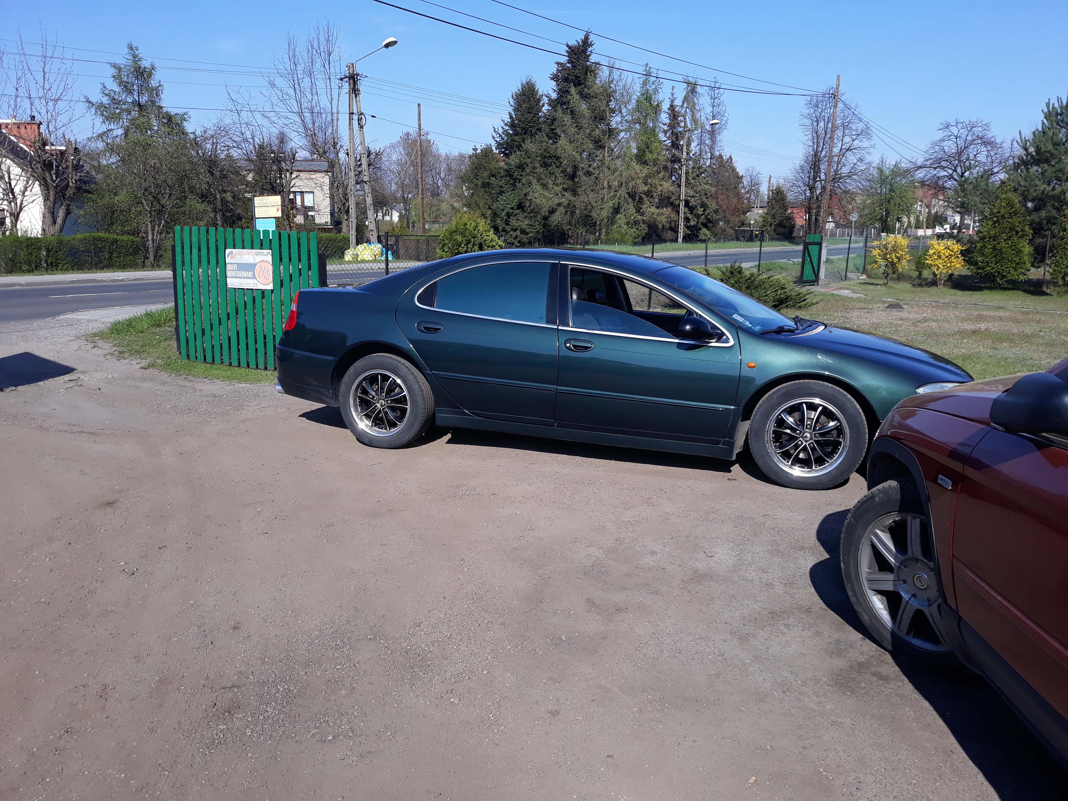

Witam. W końcu spełnił się mój amerykański sen. 13.04 2019 r. kupiłem Chryslera 300m z silnikiem 3.5 litra 260 koni, oczywiście w układzie V :) Dodatkowy smaczek to zmodyfikowany układ wydechowy przez firmę Startech co daję naprawdę rasowe brzmienie. Przebieg 271600 km. W zasadzie jak auto zobaczyłem i facet je odpalił to już wiedziałem, że go biorę. Jak zajrzałem pod spód tylko utwierdziłem się w tym przekonaniu, bo tak dobra podłoga w 18 letnim aucie się rzadko zdarza. Silnik jak i skrzynia pracują bez zarzutu, co bardzo ważne porównując do innych 300emek gdzie panewki już grają a skrzynia szarpie... Właściwie mając wiedzę, że facet po 7 latach zmienił emkę na Jaguara Xj Supercharched już wiedziałem, że warto jechać te 300 km. W tym miejscu podziękowania dla Kamila Radar88 i Liliany, na których jak zwykle mogłem liczyć, bo to właśnie z nimi pojechałem po Chryslera, zostawiając u nich Xedosa, który już czeka na nowego właściciela.
Poniżej trochę foto:
Jelcz-Laskowice, miejsce zakupu
U Kamila
Takie amerykańskie zdjęcie, fot. Kamil:P
I w domku, już po rejestracji

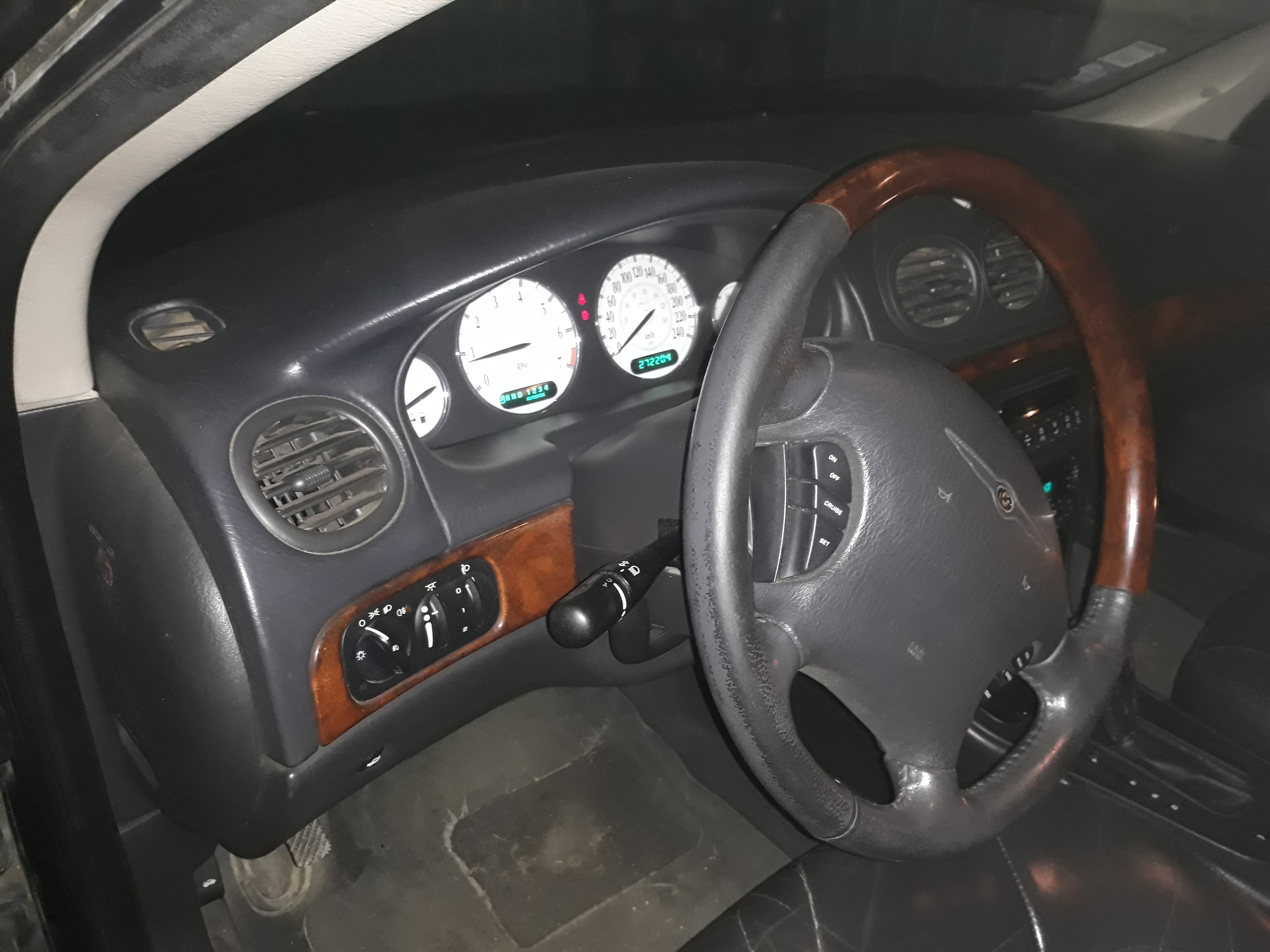

Postprzez Matthew90 » 23 kwi 2019, 20:40
Wnętrza dziś zrobiłem jak byłem w garażu ale wyszły średnio, wrzucam
Ręczny w zasadzie nie powinien się tak nazywać bo jest obsługiwany nogą, choć zwalniany ręką, taką wajchą po lewej stronie jak by się miało maskę otworzyć

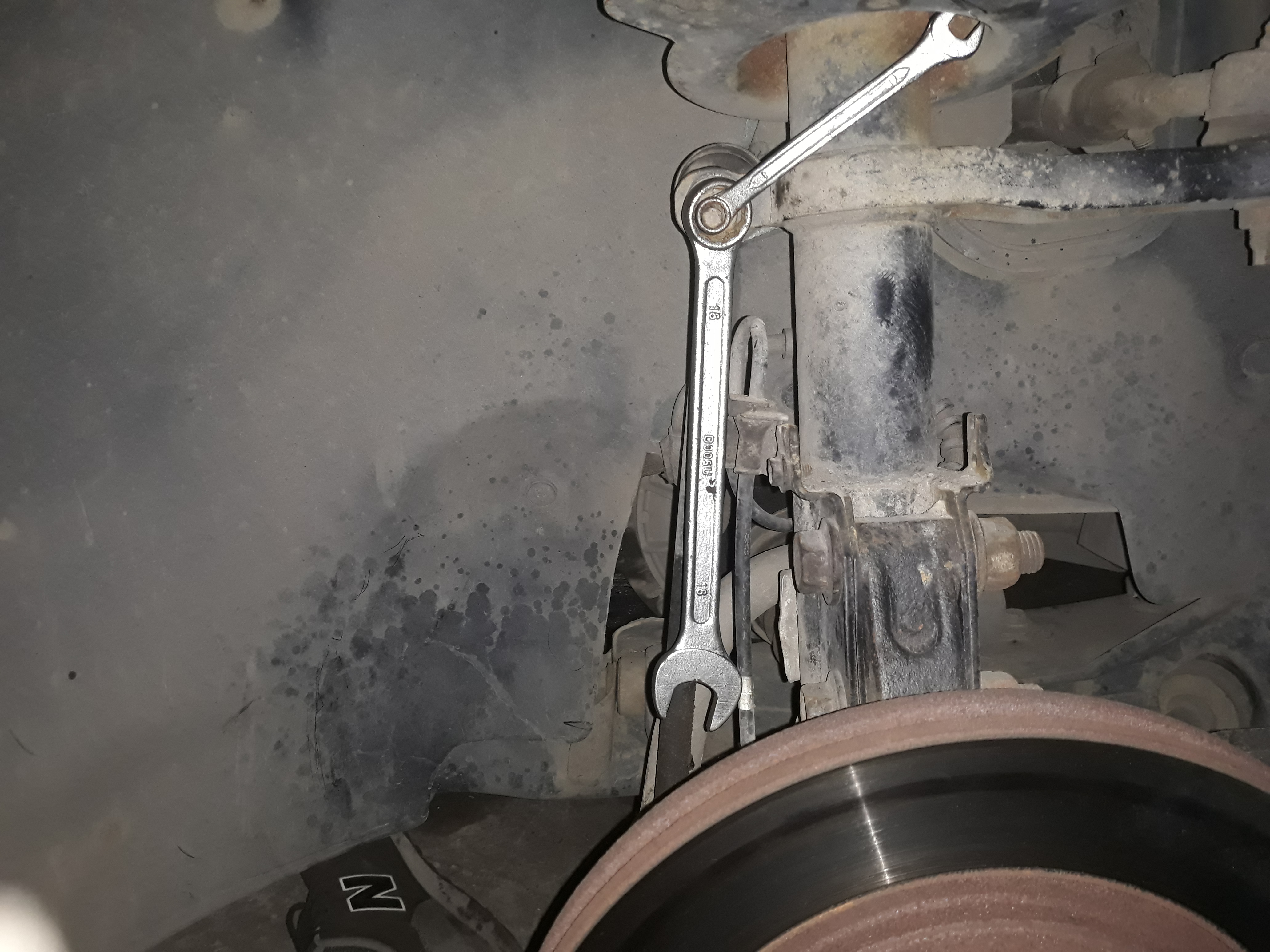

Postprzez Matthew90 » 29 kwi 2019, 12:04

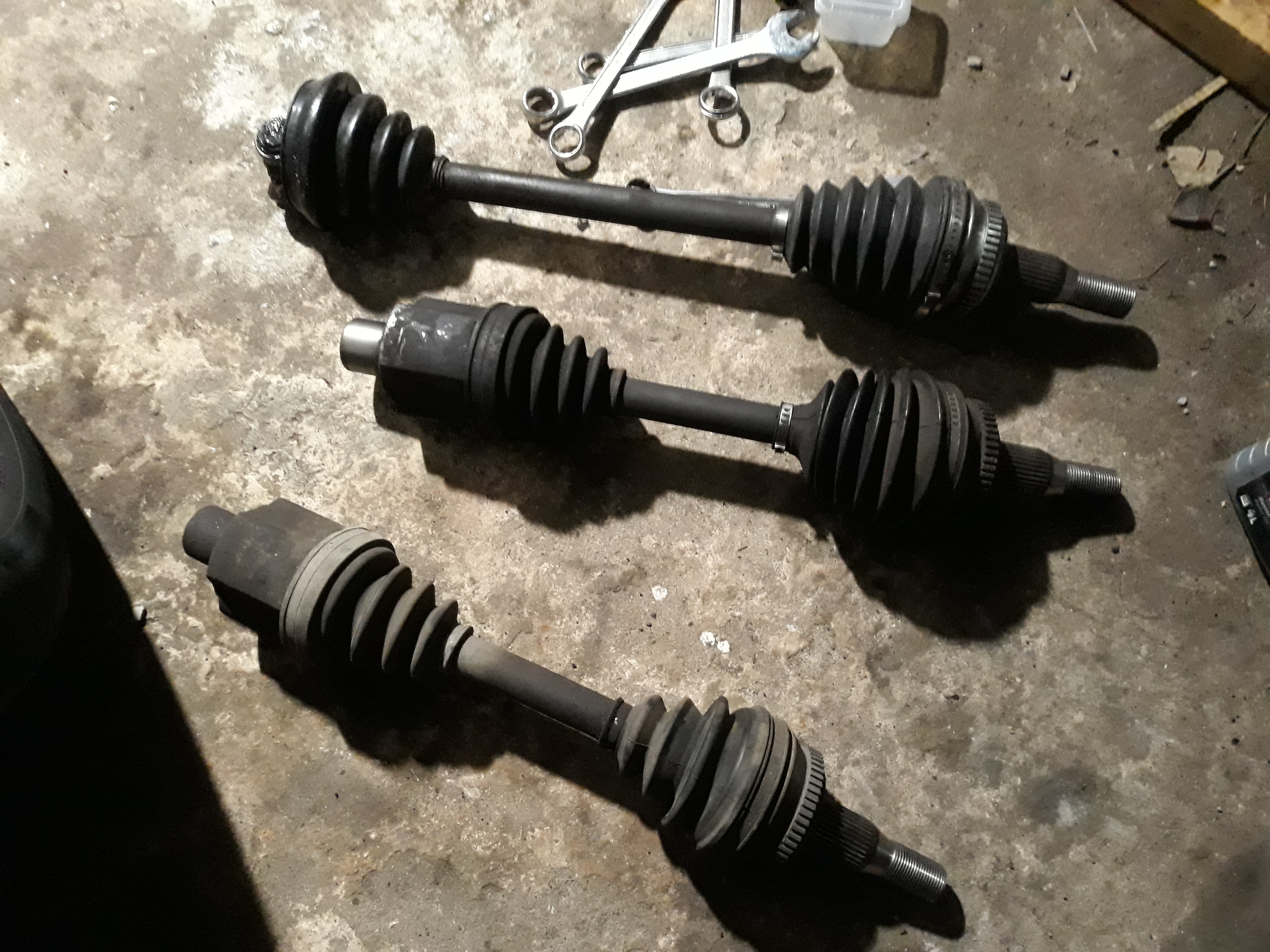

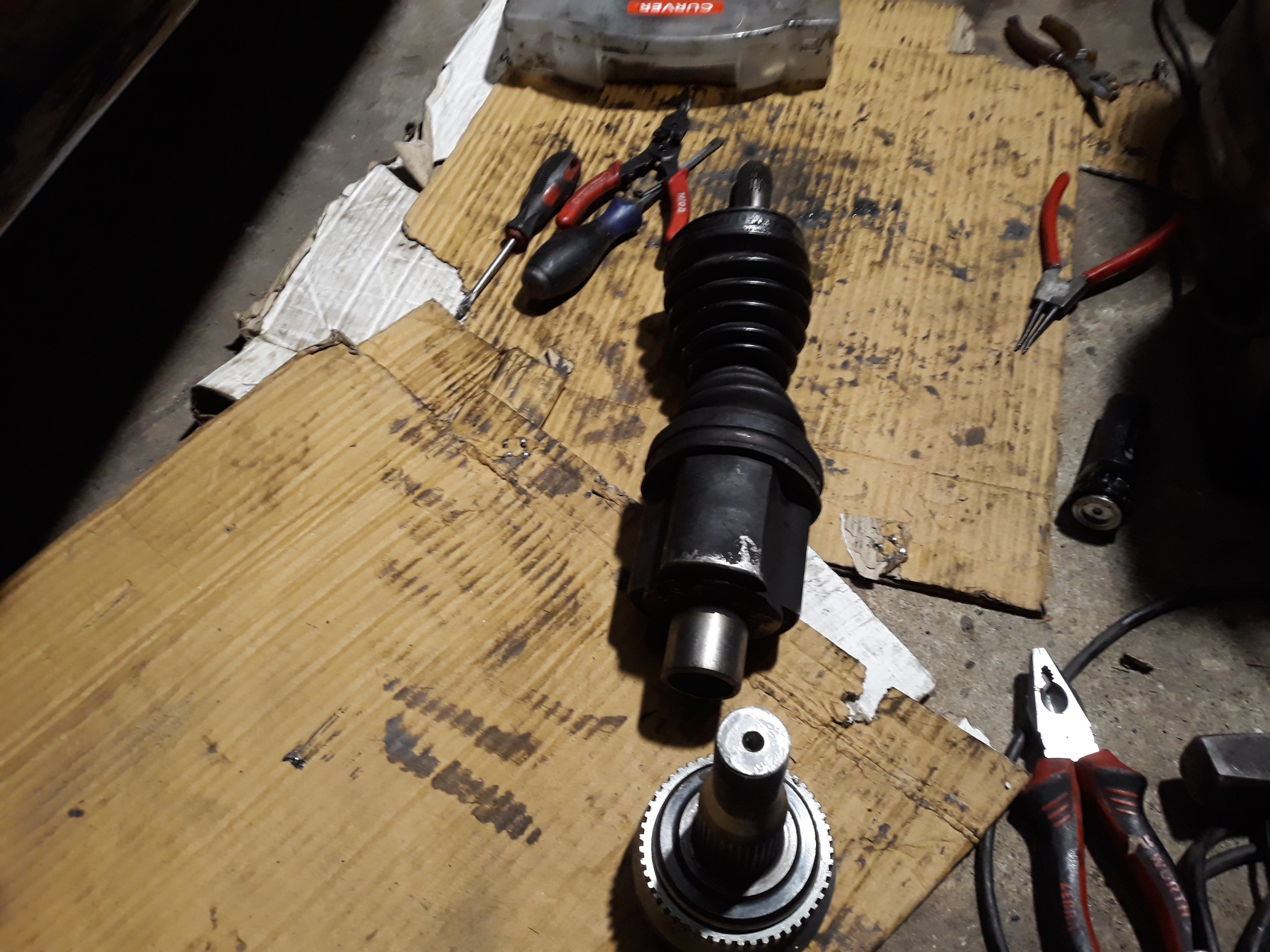

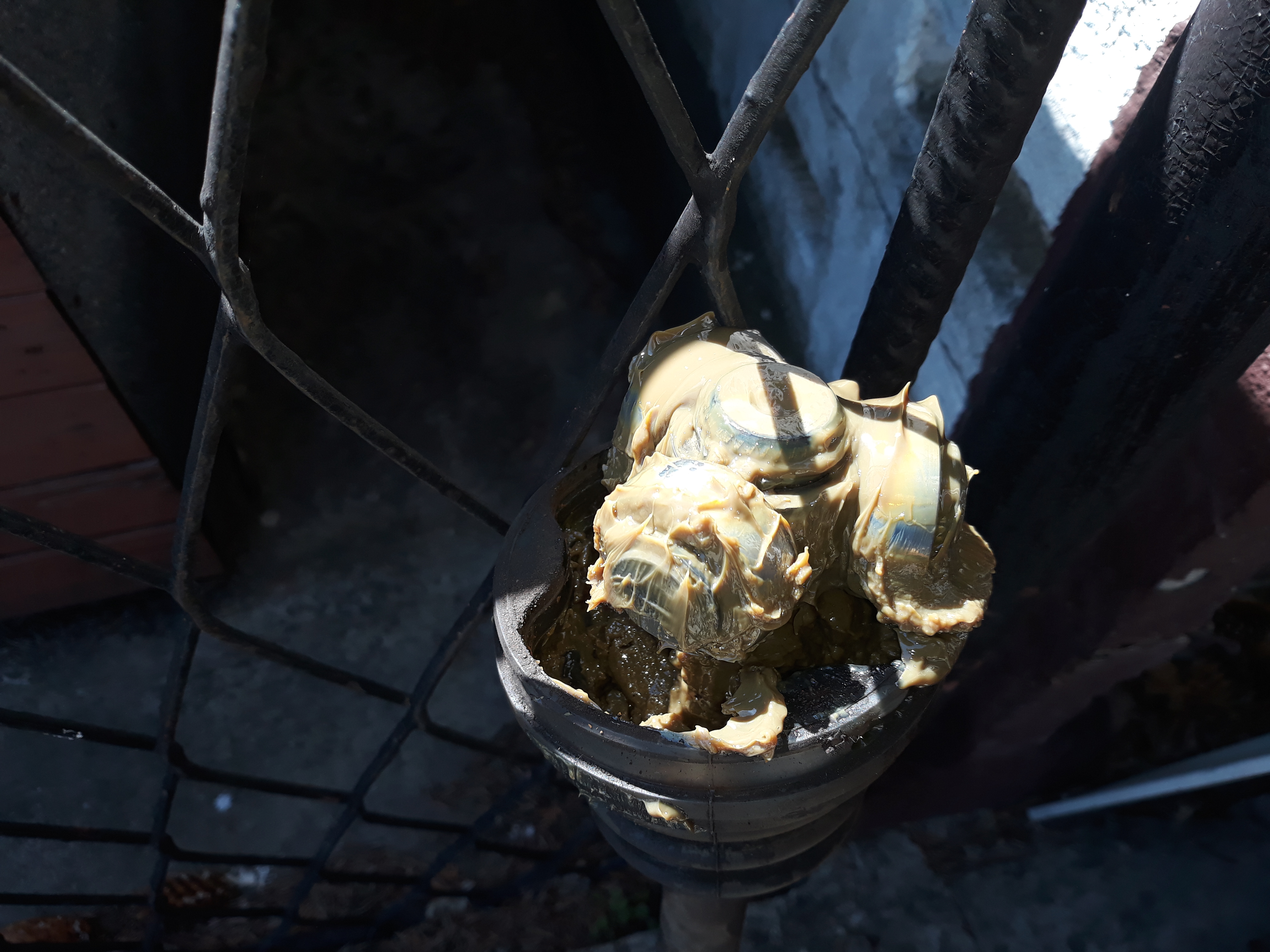

Prace nad autem ruszyły. W ostatnim czasie wpadły dwie półośki z tym, że w prawej zmieniłem przegub zew. na nowy. W pozostałych przegubach zmiana smaru no i nowe opaski wiadomo, gum nie ruszałem bo są w super stanie. 100zł za półośkę to jak za darmo. Samochód teraz jeździ płynnie, nic nie trzęsie przy dodawaniu gazu jak to było wcześniej. Głównie przegub wew. lewy to powodował, bo był konkretnie rozwalony.Prawy miał lekki luz. Wymieniłem też łączniki stabilizatora. Gumy na stabilizatorach wyglądają bardzo dobrze.
Latałem jak głupi za kluczem nasadowym 33 mm długim żeby odkręcić nakrętkę piasty. Żaden mechanik w okolicy takiego nie miał, jedynie ten od amerykanów ale zaś ja nie miałem przedłużki na szeroki kwadrat, jedynie 1/2 cala. Pożyczyłem od gościa, którego znajomy robi w ciężarówkach no i tym dało radę.
Smar wyglądał jak błoto więc to wyczyściłem i wcisnąłem nowy.

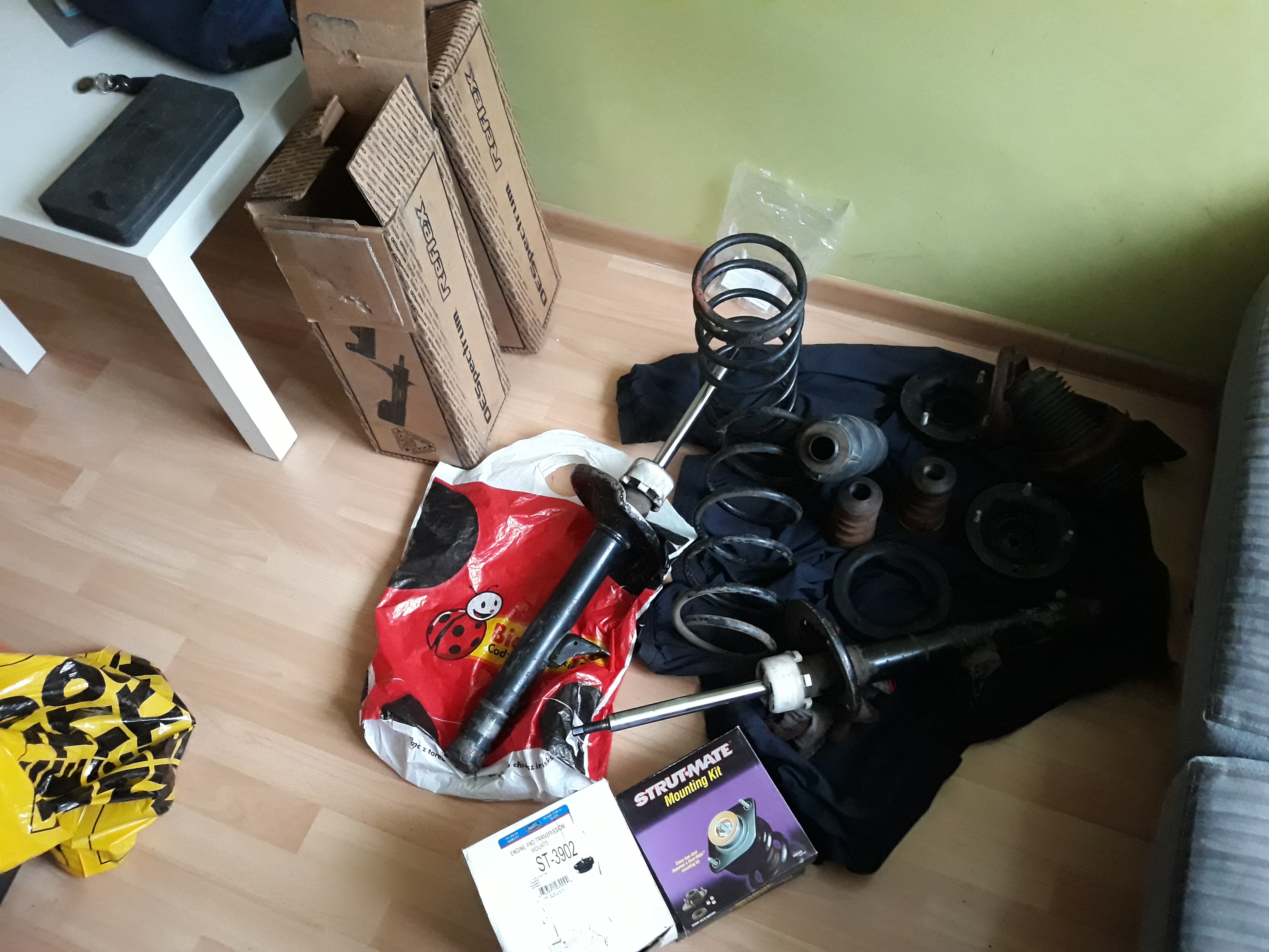

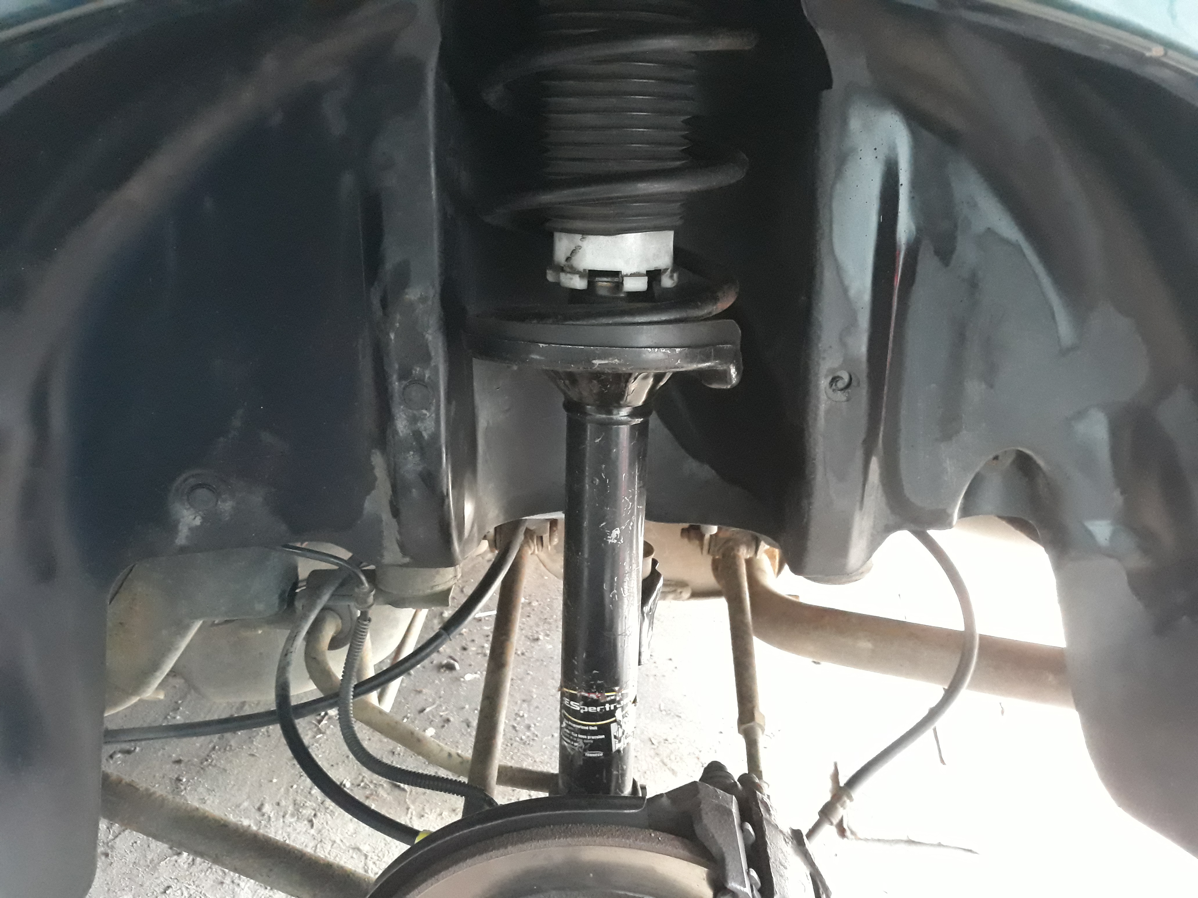

Postprzez Matthew90 » 20 maja 2019, 17:31

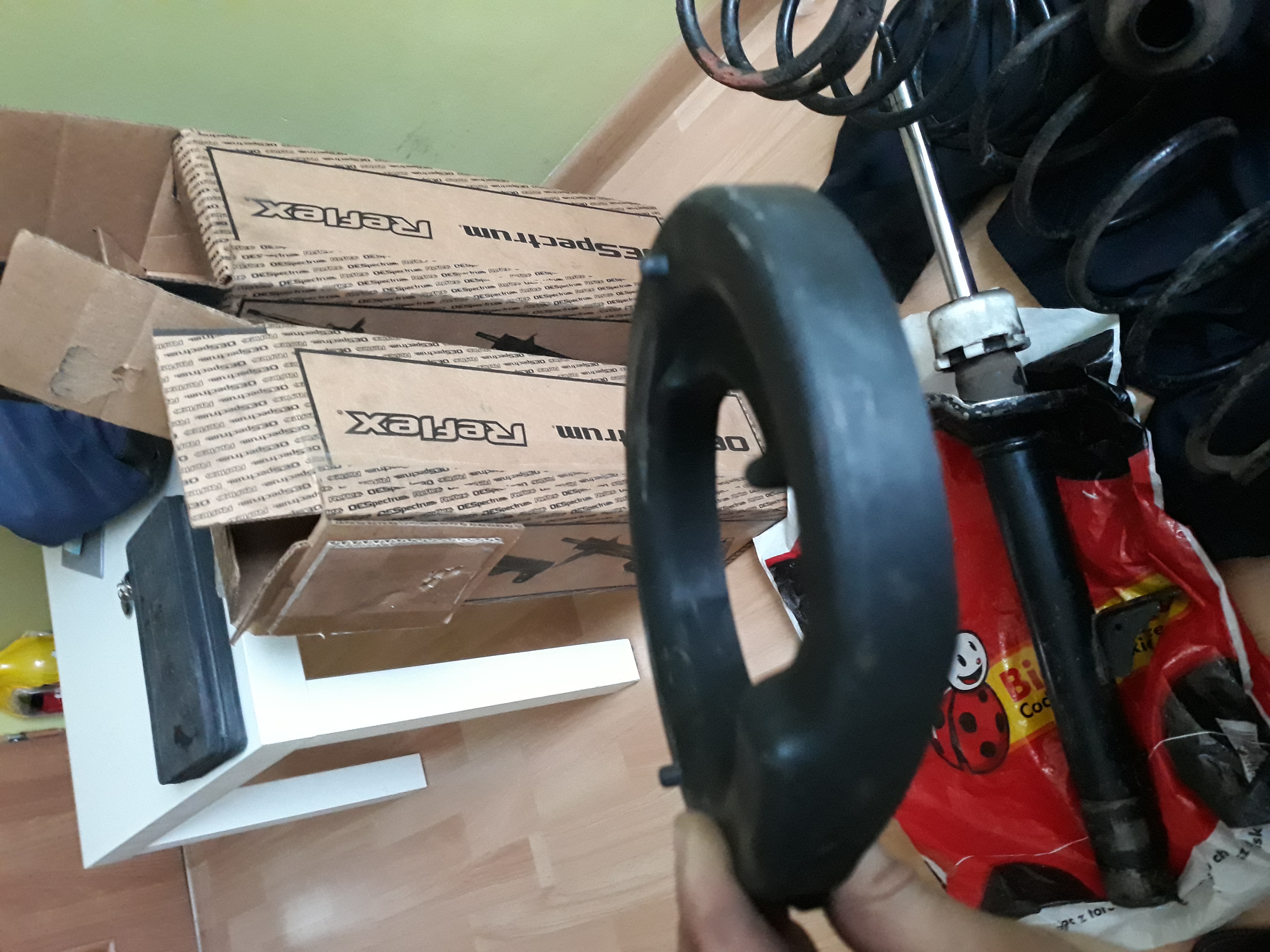

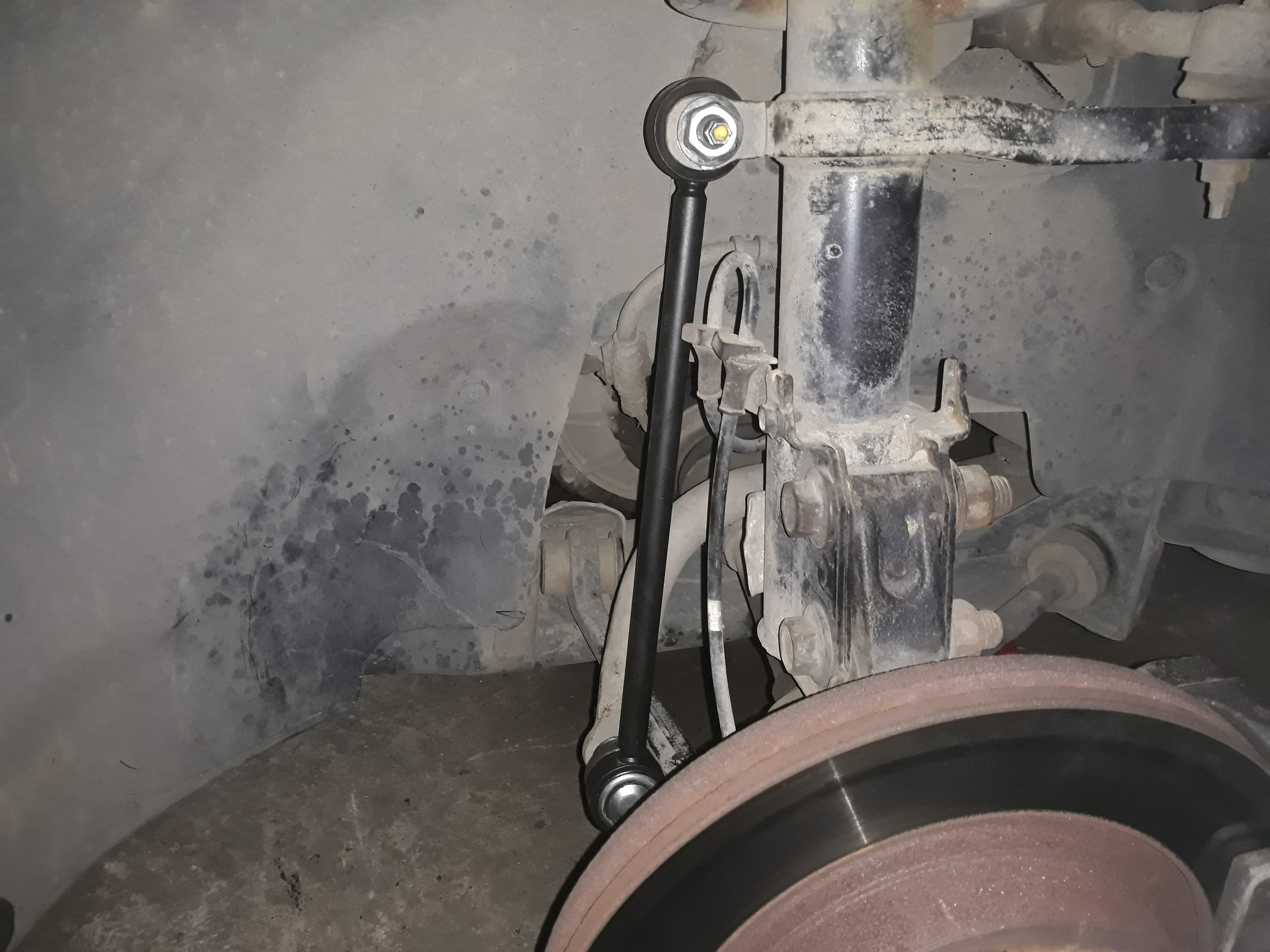

Wymiana tylnych amortyzatorów w tym aucie, to wątpliwa przyjemność.
Wymienione:
* amortyzatory tylne MONROE Reflex
* mocowania amortyzatorów, w sumie kupione trochę na wyrost
* gumy pod sprężynę, bo nie było ich w aucie wcale, przez co na pewno jakieś tam dźwięki generowało

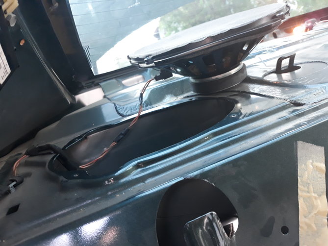

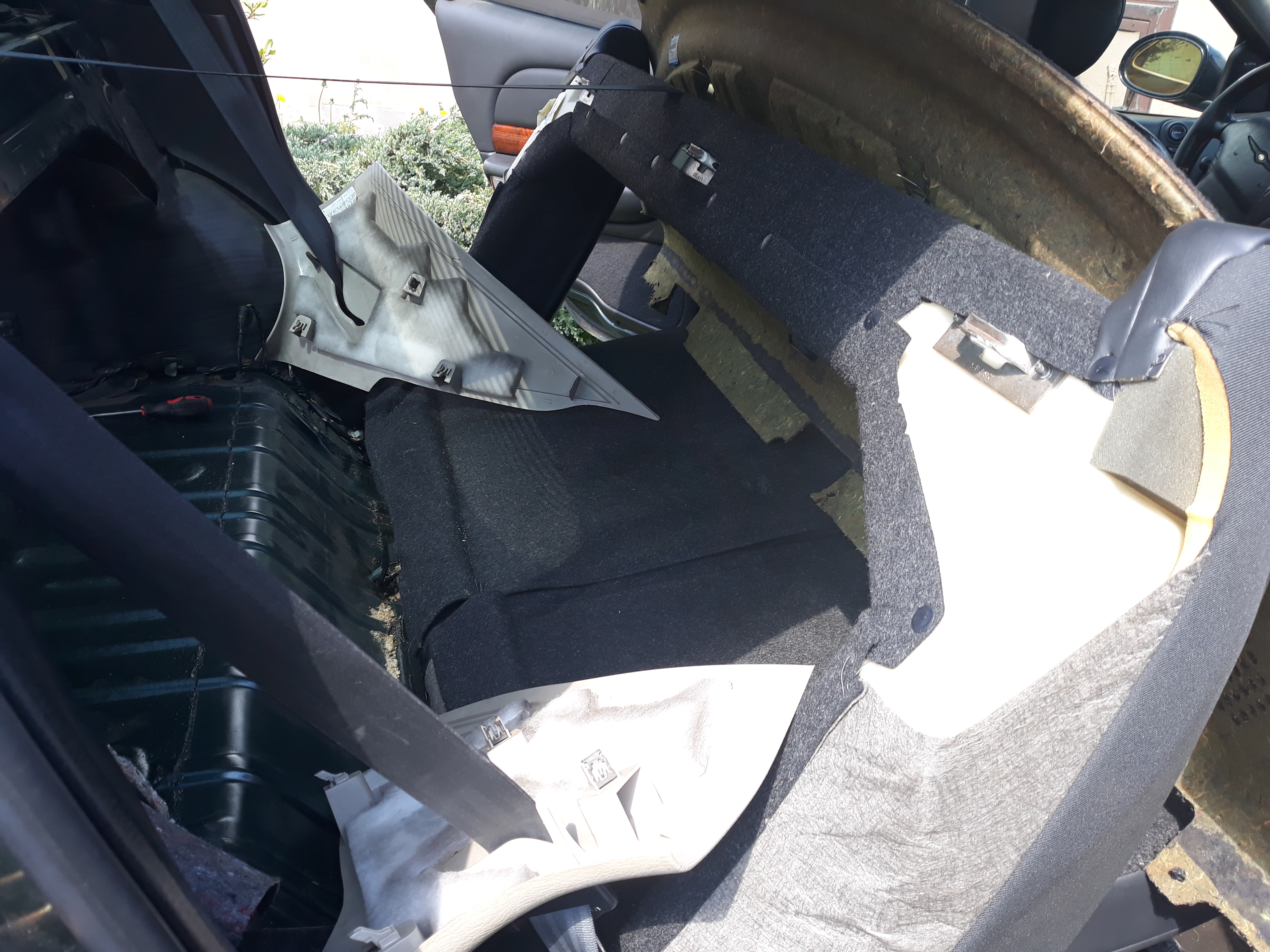

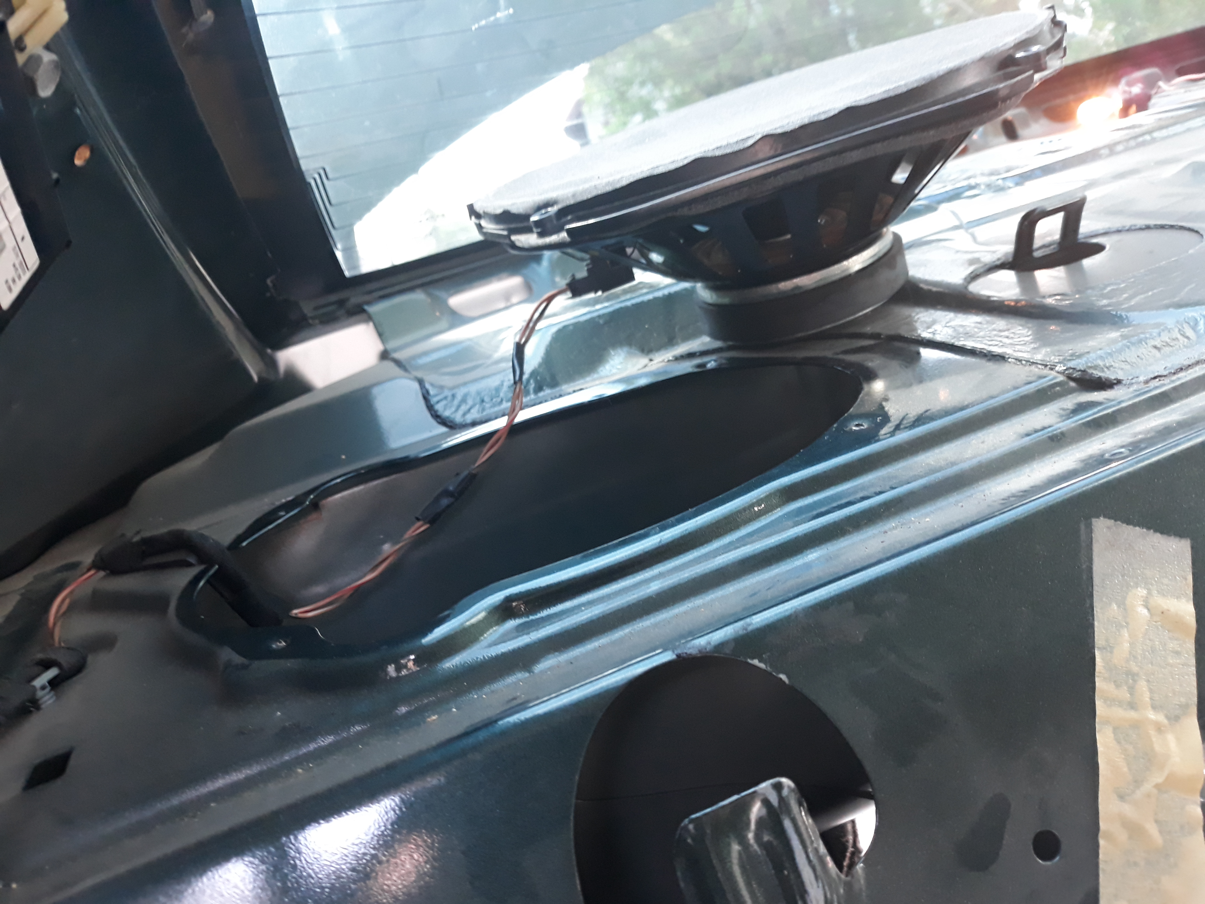

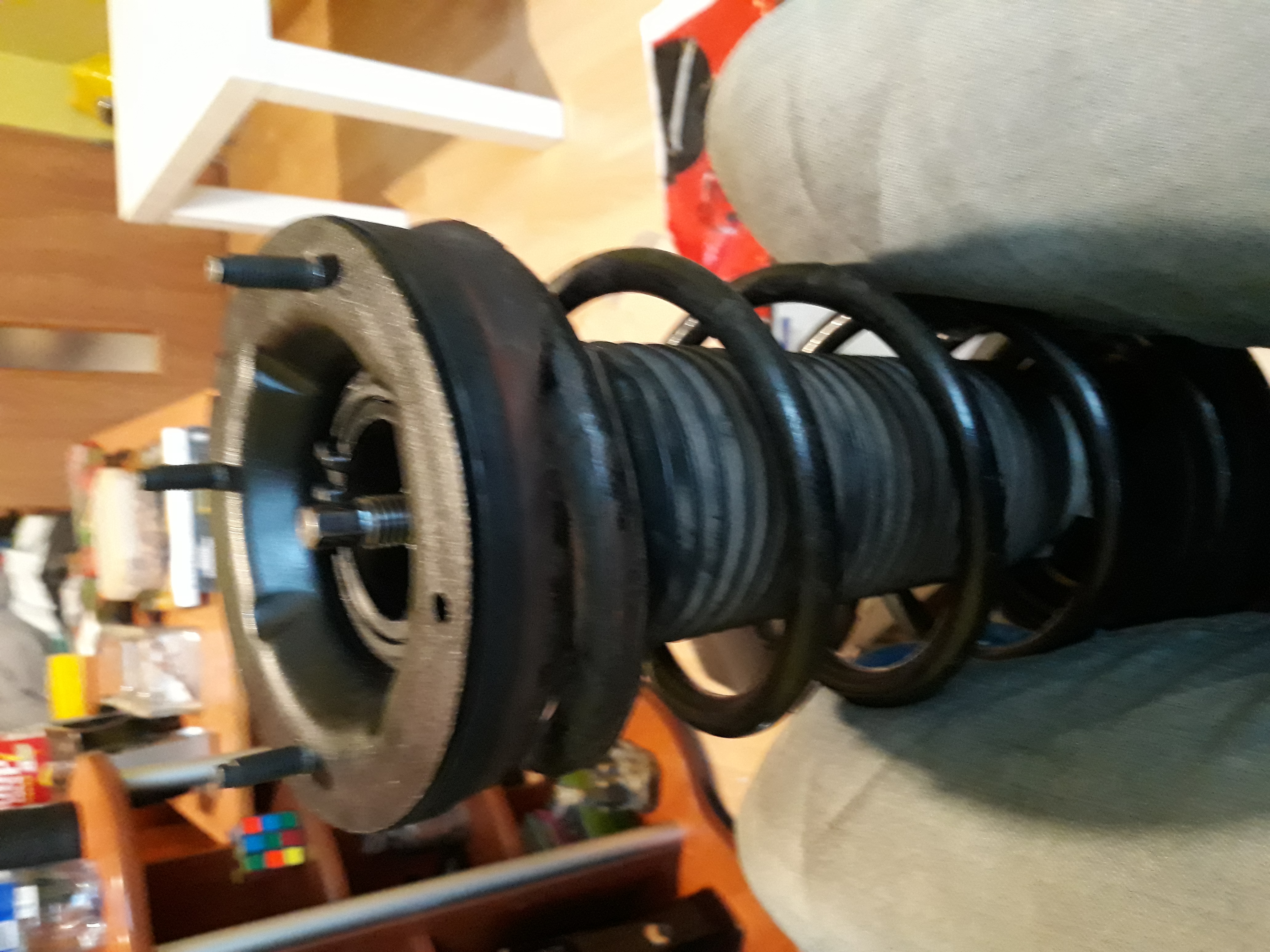

Plątałem się koło auta godzinę chyba, żeby wpaść na to że dostęp do nakrętek jest pod głośnikami na półce a żeby się do nich dostać, trzeba odsunąć całą kanapę :)

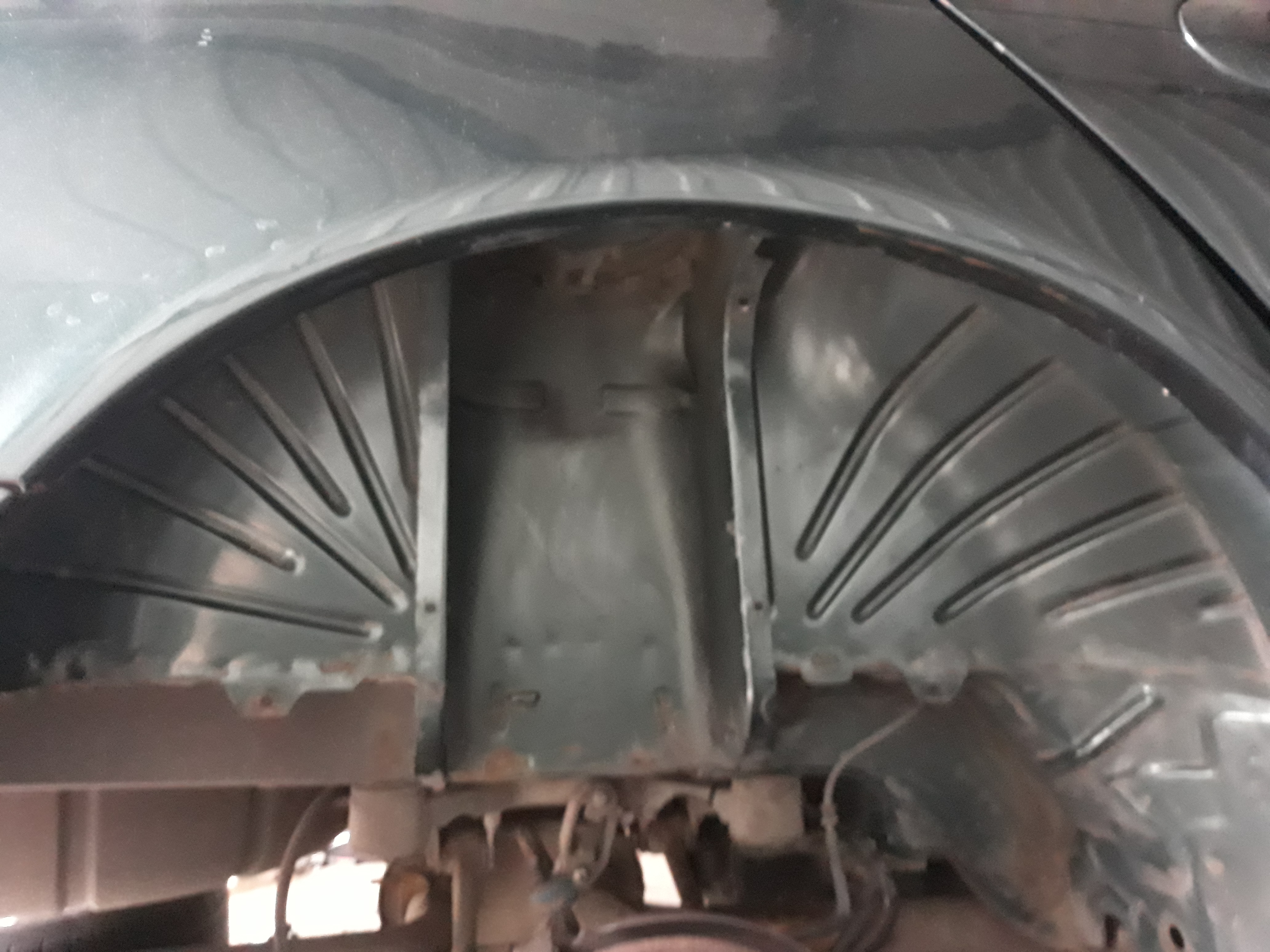

Żeby wyciągnąć trzeba było odkręcić od góry chociaż łącznik stabilizatora podnieść cały tył żeby uzyskać luz na stabilizatorze. Użyć ściągaczy już w samochodzie. Dodatkowo ściągnąłem sobie osłonę. Jak widać blacha pod osłoną trzyma się bardzo dobrze. W kilku miejscach zrobiłem delikatne zaprawki.
Przez tą gumkę na lewą i prawą stronę miałem sporą obsuwę. Koszt, jedyne 100zł za sztukę
Wziąłem sobie to do domu zamiast siedzieć w zimnym garażu:)
Wsadzić to z powrotem tak jak wyciągnąłem już nie dałem rady i wpadłem na nową
metodę w sumie tą właściwą – zamiast ściskać sprężynę trzeba było poluzować dwa wahacze, dopiero wtedy można było uzyskać maksymalny luz i wsadzić kolumnę w obejmę. Wszystko poskładane i dalej się tłucze. Za słabo dokręciłem nakrętkę bo najlepiej to zrobić gdy samochód stoi już na kołach ale tu jest problem z dojściem. Poradziłem sobie robiąc kontrę małą grzechotką 10tką, którą wsadziłem w klucz do świec o rozmiarze 21, a ten z kolei złapałem kluczem morsa, no i tak udało się jeszcze trochę go dociągnąć i w zasadzie to wystarczyło:)

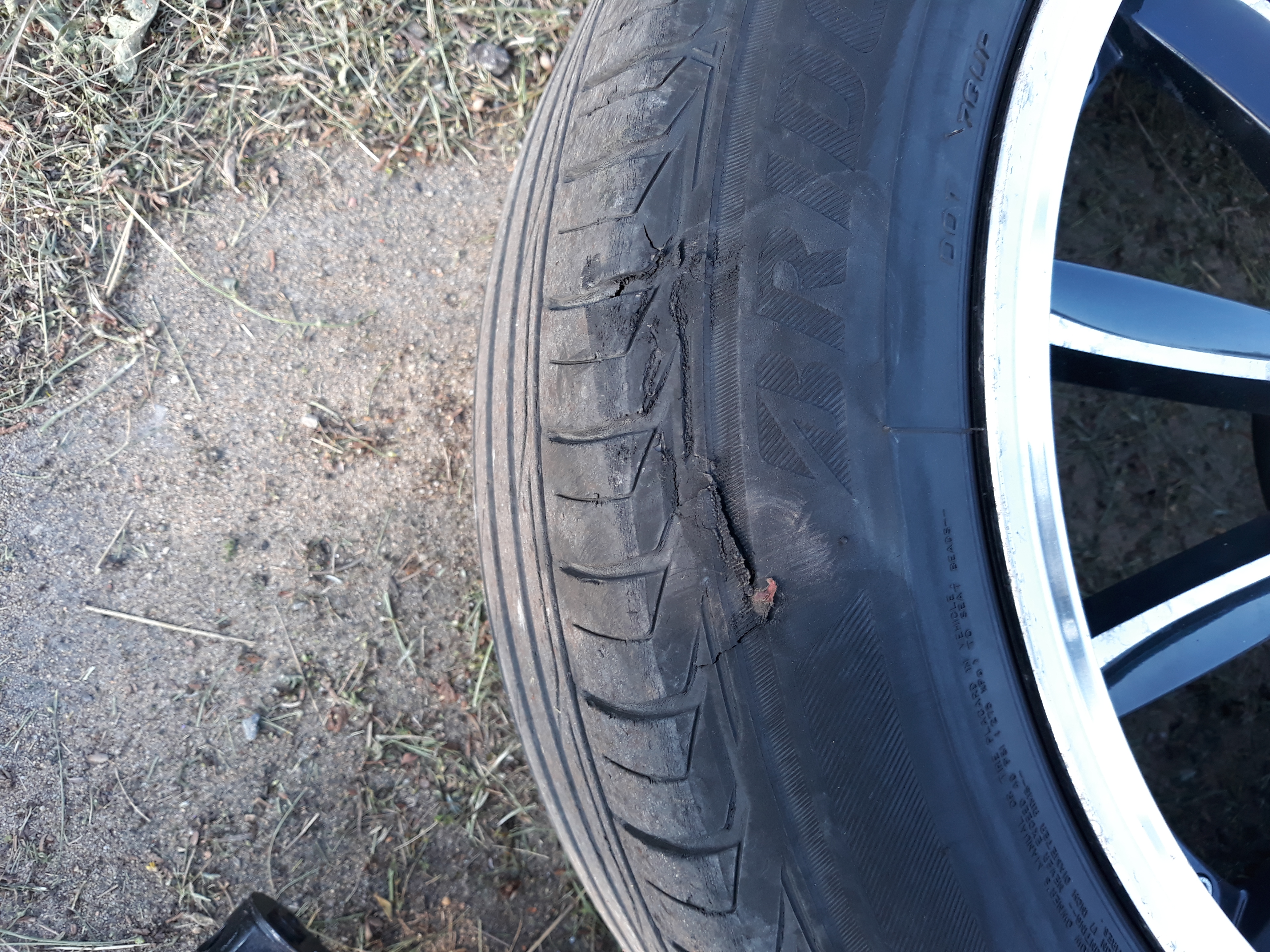

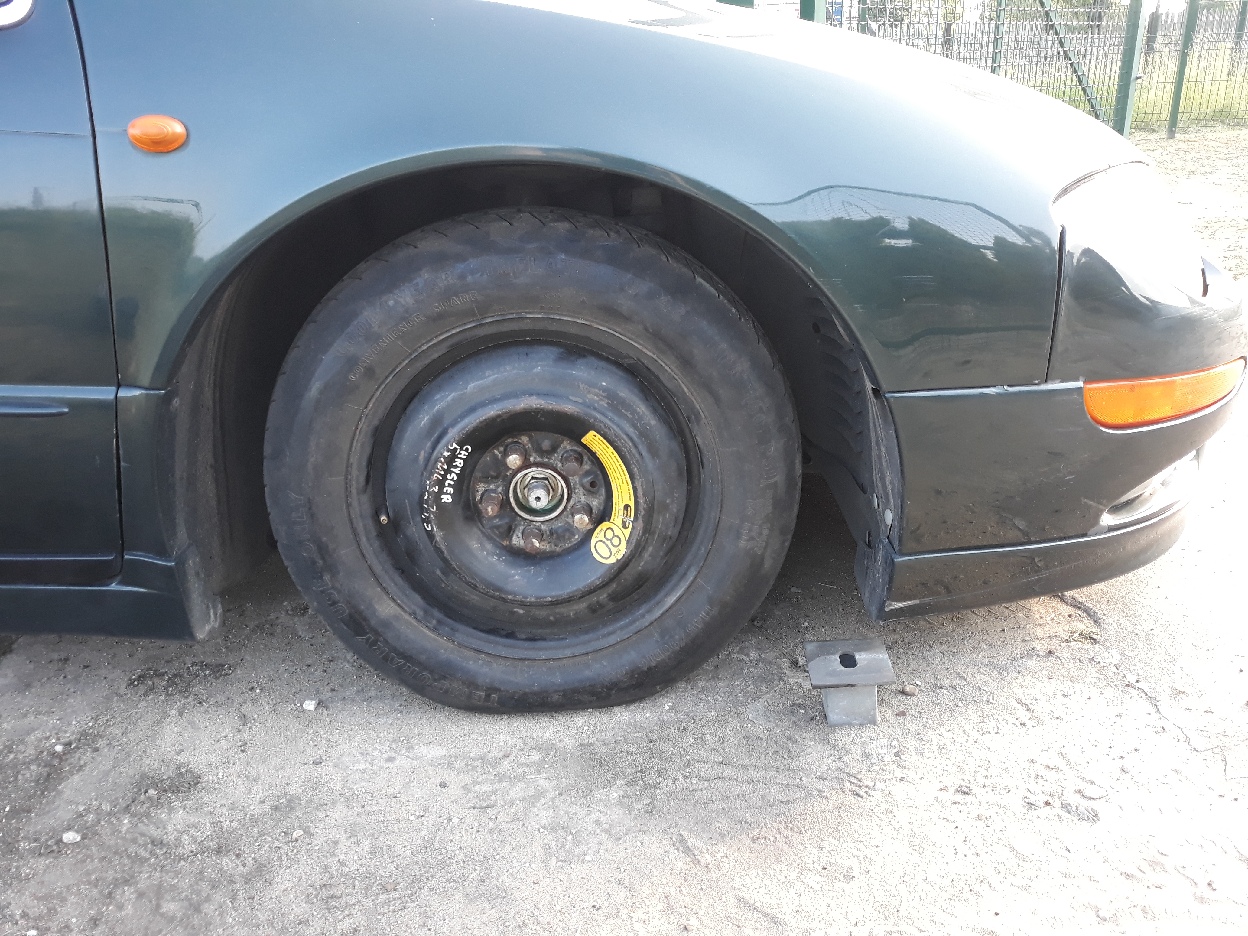

Xedos sprzedany, są fundusze na Chryslera. Mimo wszystko nie ma pośpiechu. A wydatki same się piętrzą. Ledwo wyjechałem z ogródka i przebiłem oponę. Nie będę naprawiał, tylko kupię dwie na przód bo i tak były liche.
Drugi raz na to najechałem ale pierwszy z takim efektem...
