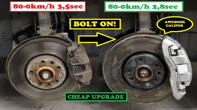

Czas na mały update, auto nabija kilometry w zastraszającym tempie. Zrobiłem już 10k km na własnej mapce i auto dalej jeździ i się jeszcze nie rozsypało więc modowanie trionica nie jest takie trudne jak się przysiądzie trochę i ma sondę i kompa do logowania parametrów. Jedyna awaria to nieszczęsny ICek, który spuchł już okropnie i ma małą dziurkę ale są wazniejsze rzeczy do roboty obecnie, z tym da się jeździć normalnie. W weekend korzystając z okazji zrobiłem płukankę i wymieniłem olej. Zakupiłem zestaw na swap hamulców z 285 na 314mm ale PP daje pupy i przesyłka jest 5 dzień w "Przygotowanie do doręczenia". Wstępnie umówiłem się na listopad na zrobienie reflektorów bo słabo świecą w nocy, zostaną wymienione soczewki na nowe Helli z gładkim szkłem. Nie regenruję bo cena podobna a mam soczewkę jedną Ang/USA więc sie zmieni na EU.

Doszła paczucha z zaciskami :D Jest znacząca różnica w wielkości. Będzie swapik 285mm na 314mm. Auto powinno zacząć hamować a nie zwalniać.

Postprzez Neonixos666 » 15 paź 2019, 22:56
To na jednym tłoczku jest?
Od: 10 wrz 2009, 00:21
Posty: 9515 (53/244)
Postprzez Palele » 16 paź 2019, 21:49
Tak :) Co ciekawe TurboX miał zacisk z mniejszym tłoczkiem ale większym jarzmem pod tarcze 345mm
Osoby celujące w większa moc zazwyczaj już zakładają z alfy albo merola dwu/czterotłoczki ale do nich trzeba dorabiać adaptery.
Myślę że i tak będzie znacząca różnica.

Postprzez MrShaleck » 20 paź 2019, 10:01
Będzie różnica ;)
314 już fajnie hamują. A z tyłu masz jakie heble? W sigu miałem tył na podwójnej tarczy też jakieś większe. Fajnie to hamowało :)
