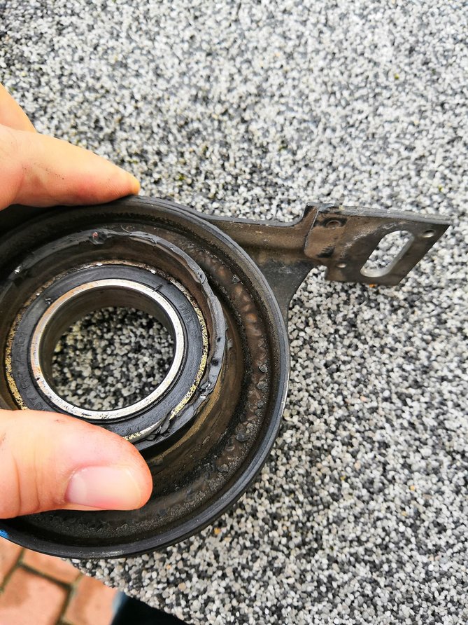

– podpora, łożysko, łącznik elastyczny wału

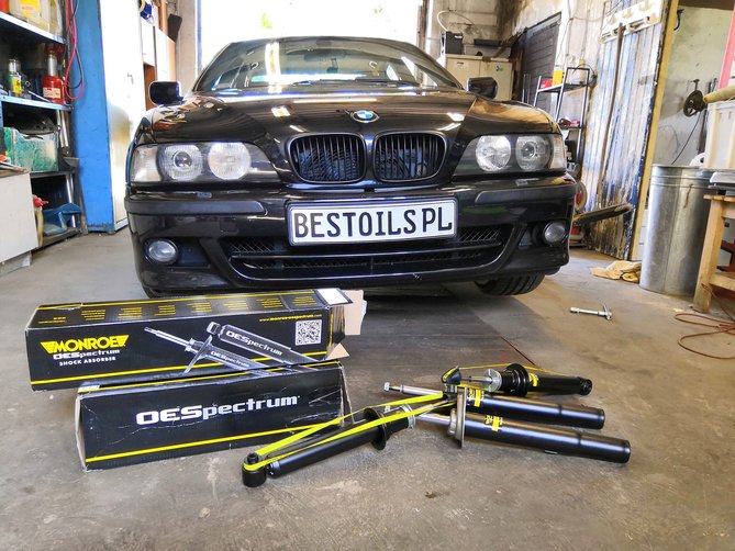

– 4 amorki Monroe OESpectrum

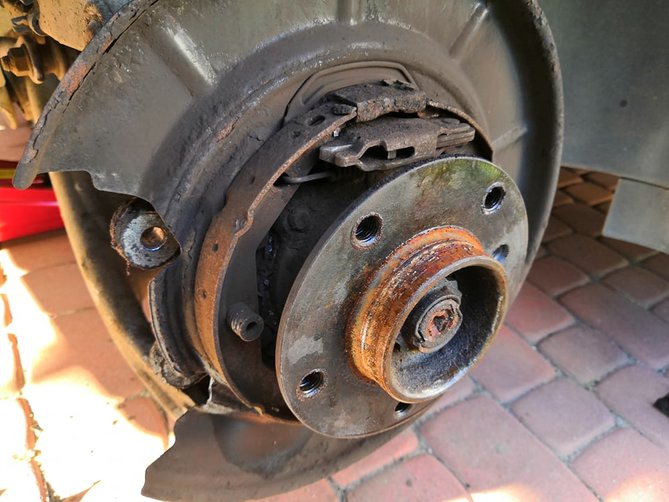

– Hamulce kpl tył, bo rozsypał mi się totalnie ręczny
