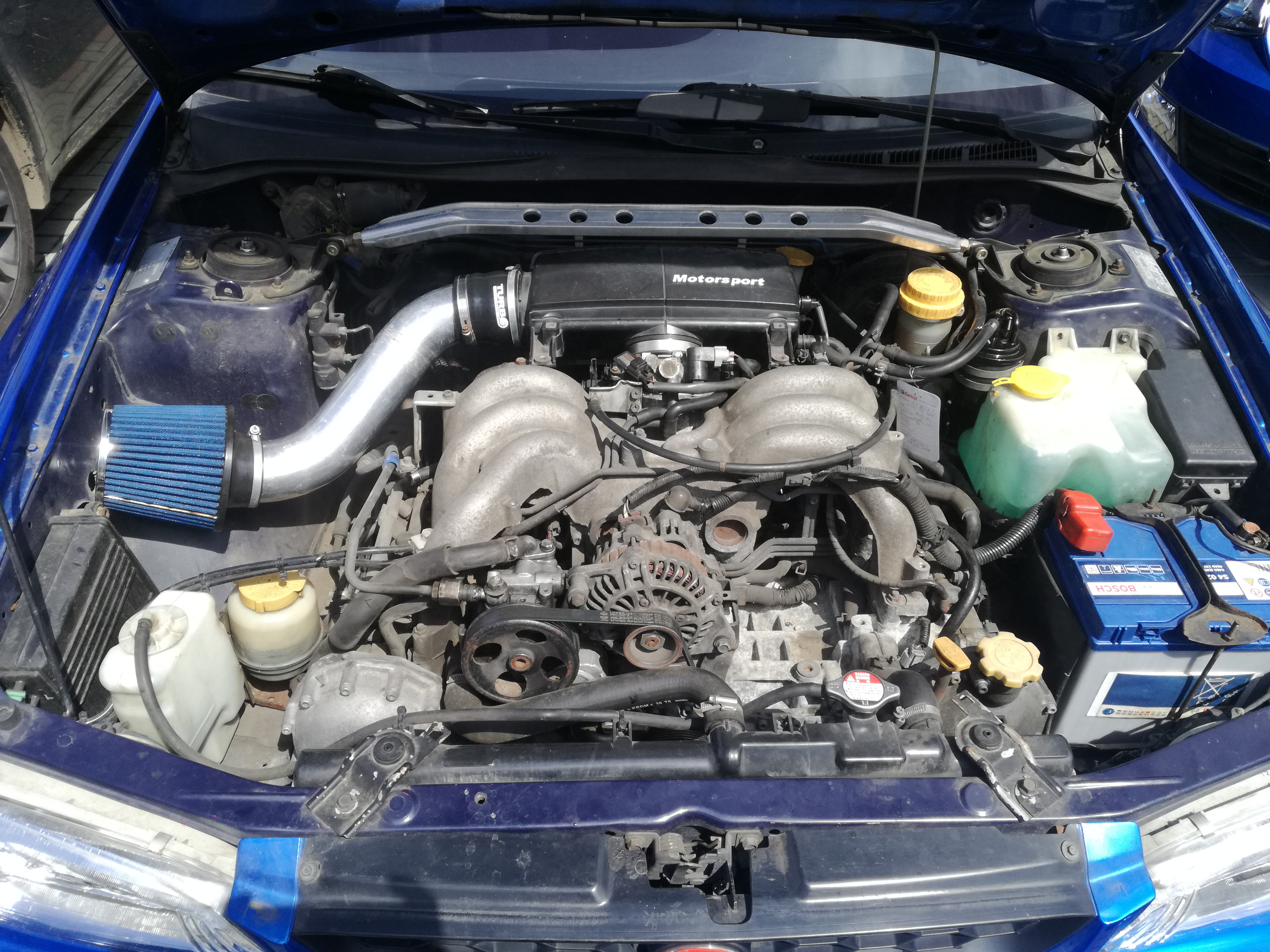

Auto to niezły wynalazek ale jak wiecie kocham takie. Silnik H6 o mocy pewnie około 220KM wolnossący.
Skrzynia GT my99 podobno ze szperą.
Układ hamulcowy to 4 tłoczek plus cl5 i nawiercane tarcze.
Zawieszenie nowe kyb agx regulowane plus rozpórka z przodu.
Środek ma nową podsufitkę nowe boczki i wygląda jak nowy.
Poszerzane błotniki, piękny nowy lakier i konserwację pod spodem.
Nie ma głośników, klimy, poduszek i ABSu czyli tak jak być powinno.

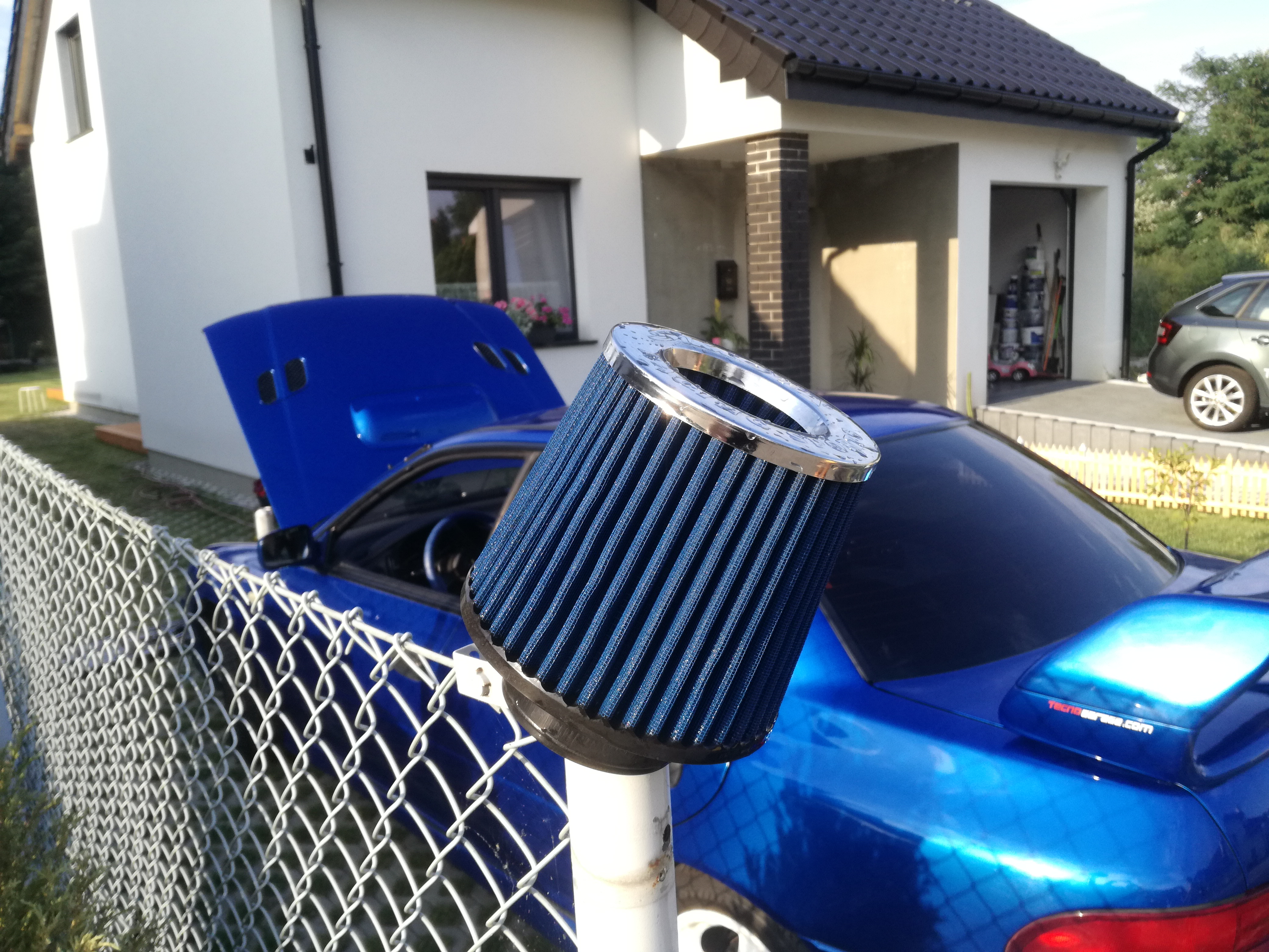

Wydech cały nowy custom dolot simoty.

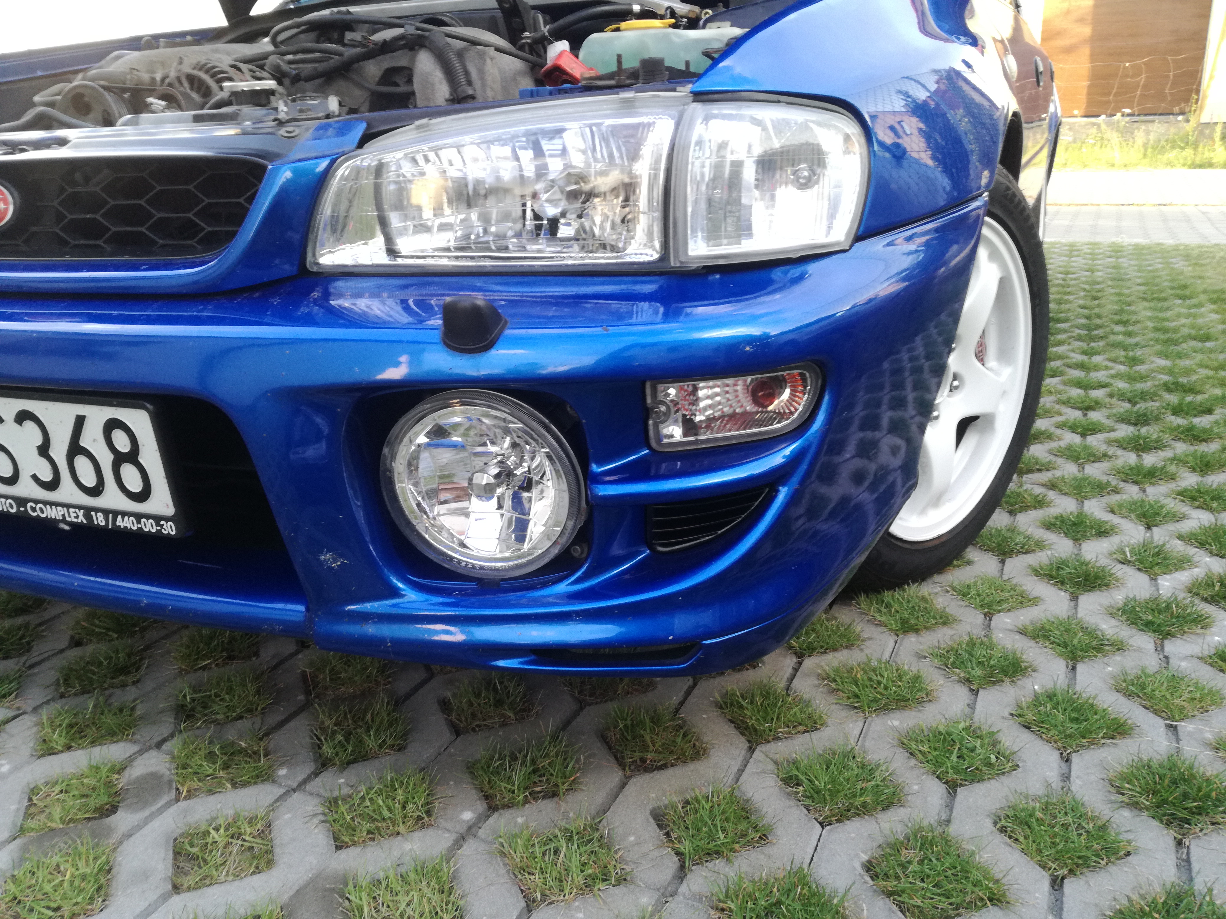

Jak go zobaczyłem, że nie ma zaślepek w zderzaku to od razu wiedziałem, że muszę go mieć bo takie same leżały w garażu.

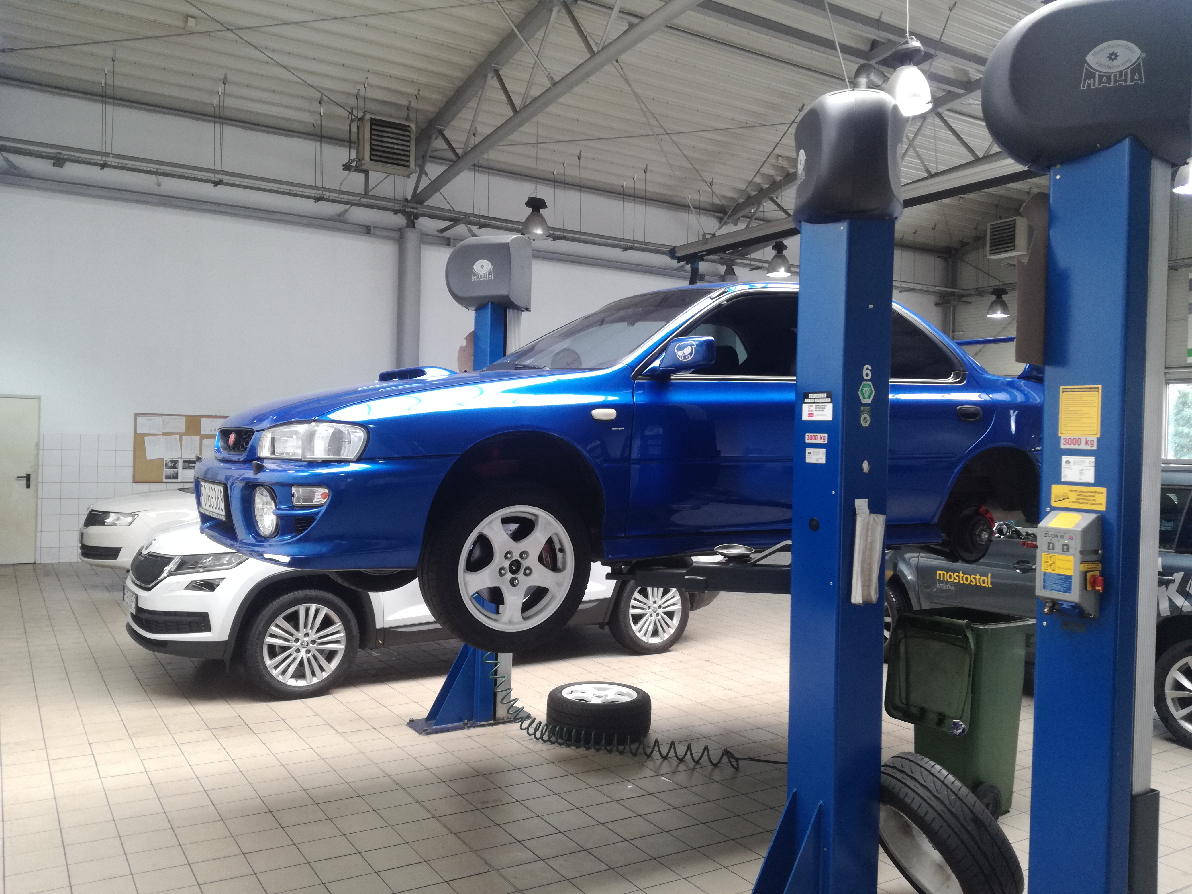

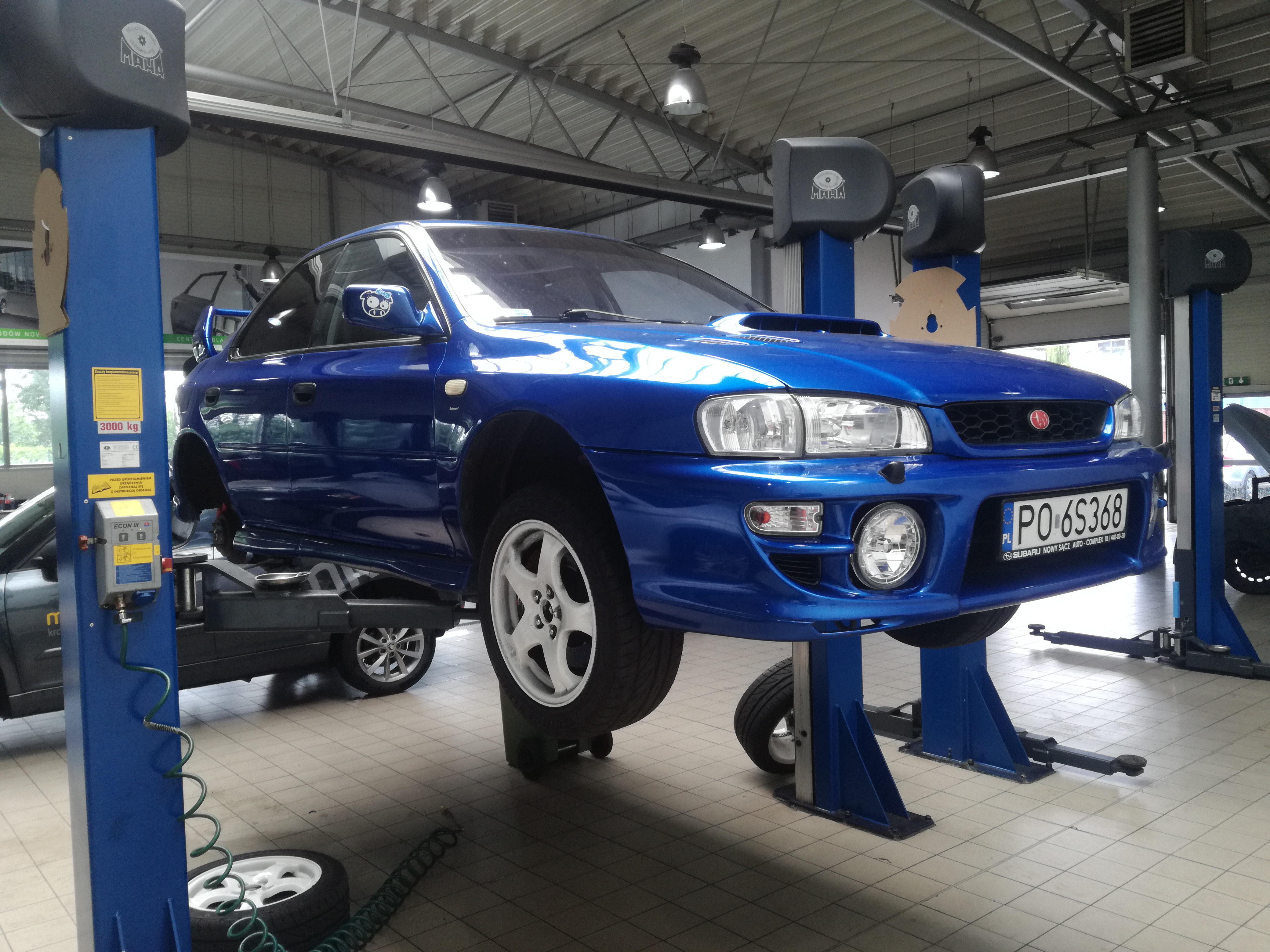

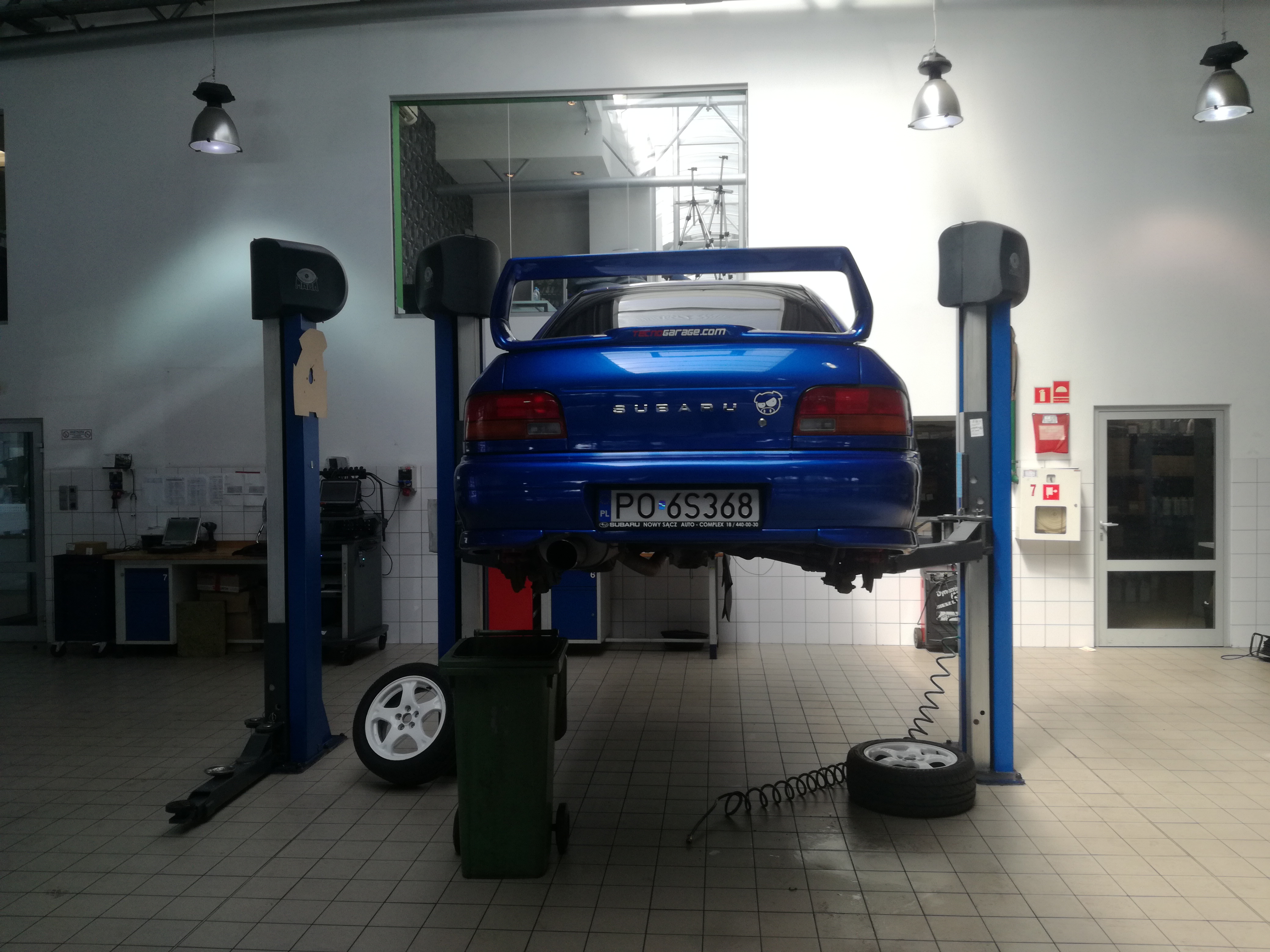

Szybka wizyta w Poznaniu i jest mój auto serwisowane i w ASO kocar i u Carfita. Niesamowicie zadbane!!

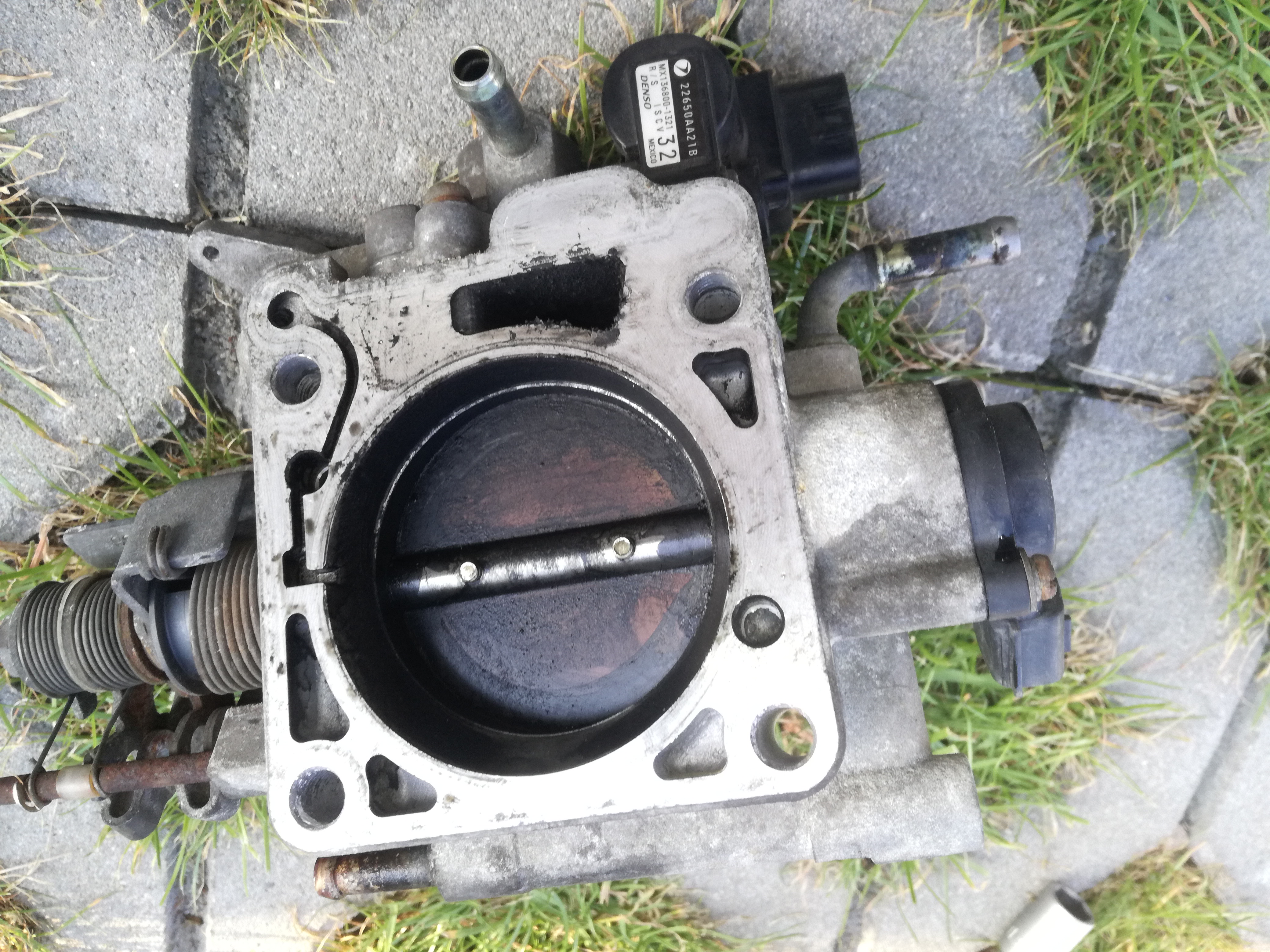

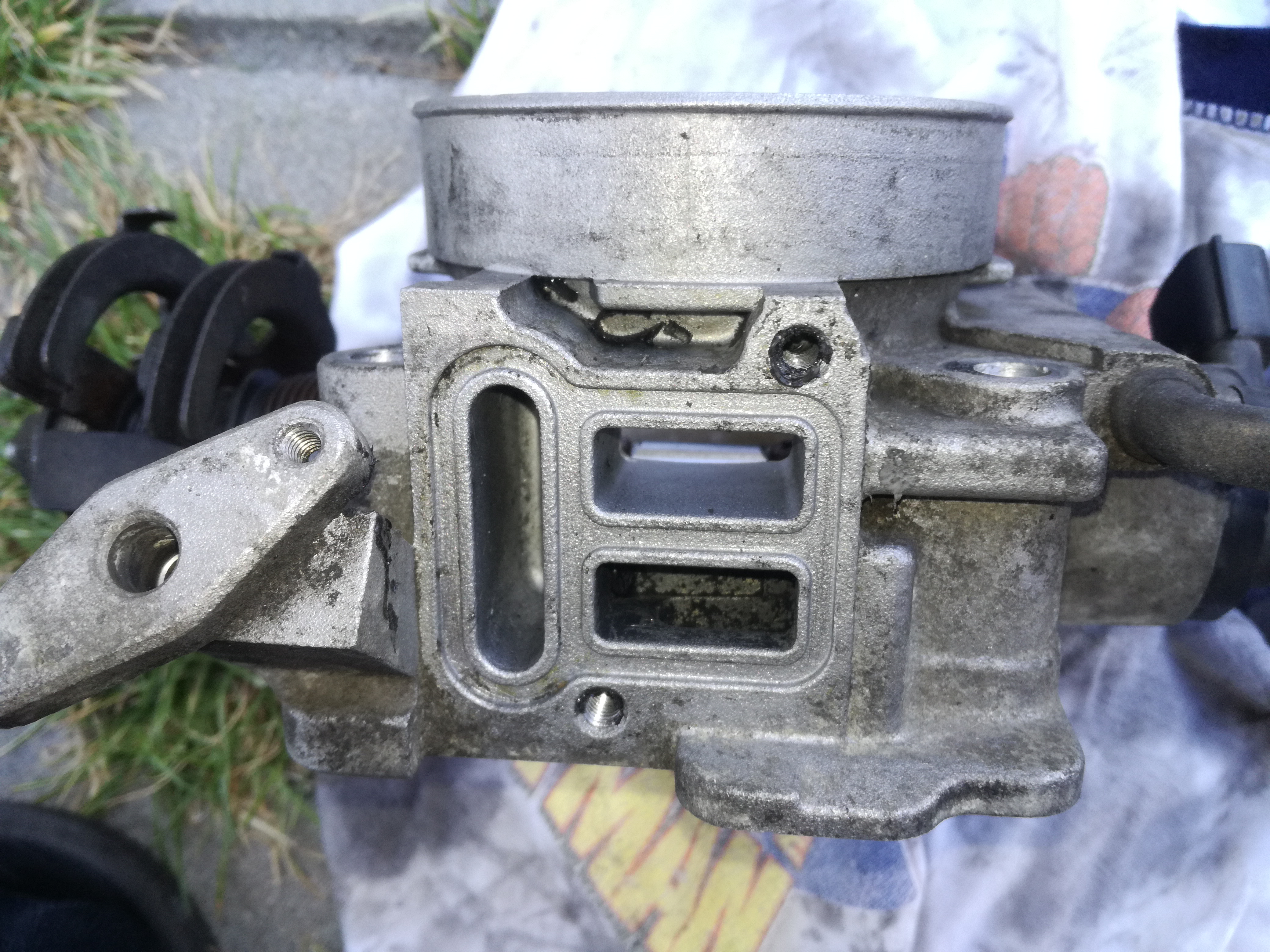

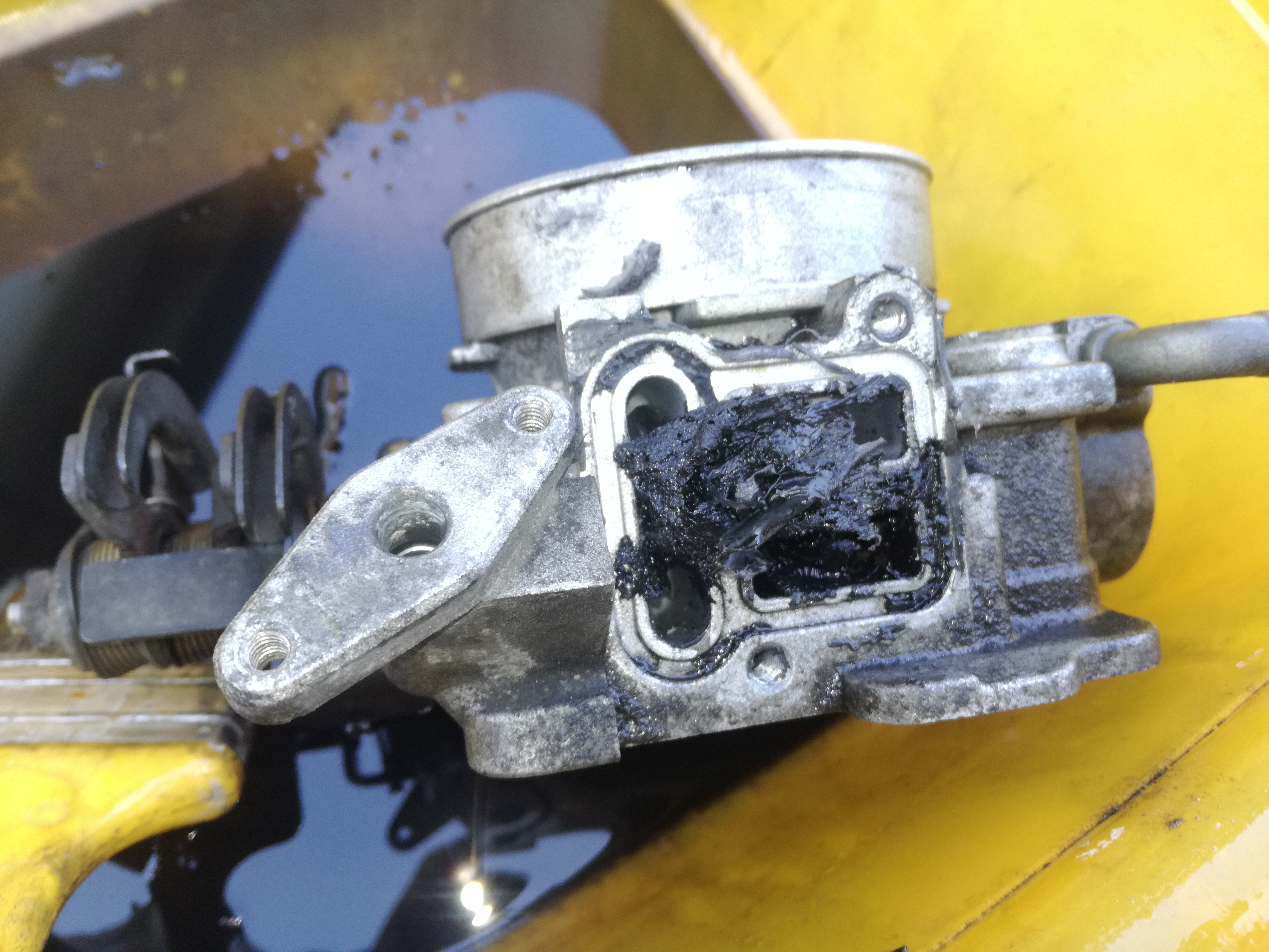

Ale... Wolne obroty nierówne i bardzo wysokie od razu zabrałem się za przepustnice ktoś zamiast kupić uszczelki złożył na silikon ale to nie był główny problem uszkodzony był krokowiec i TPS szybka wymiana i chodzi jak w zegarku.

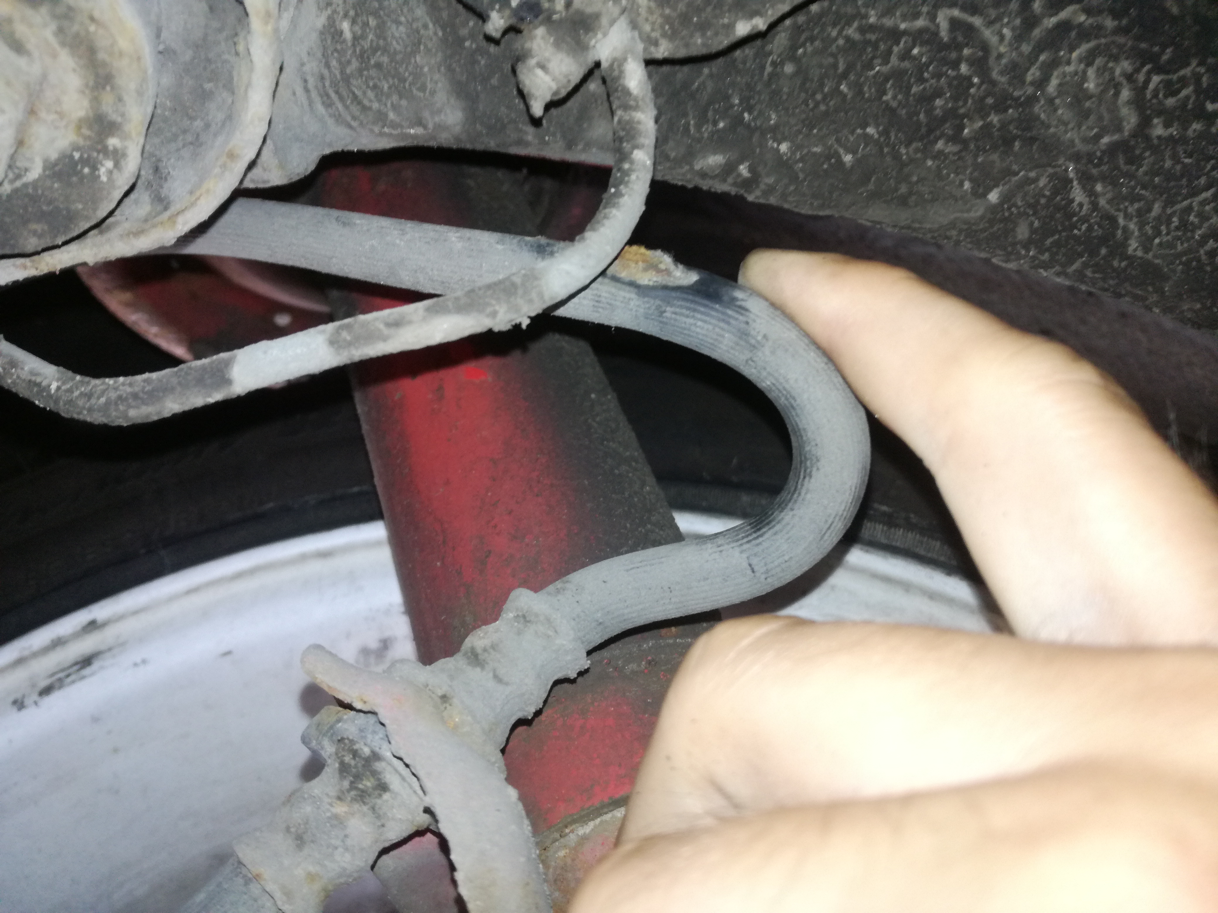

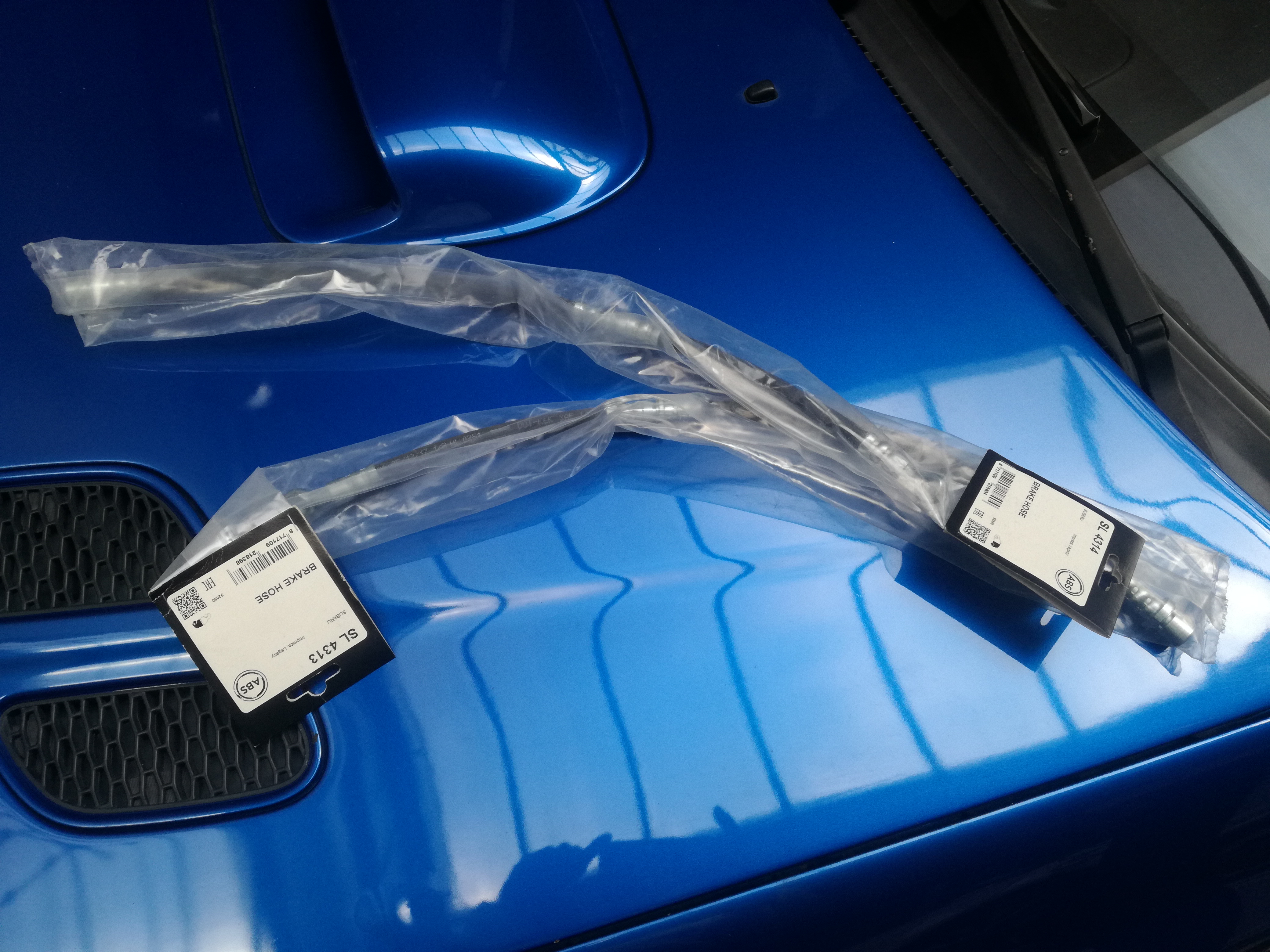

Teraz gorsze i nie wiem jak ASO tego tydzień wcześniej nie widziało ale ktoś założył przewody hamulcowe z tyłu na odwrót co spowodowało ich prawie całkowite przetarcie!!

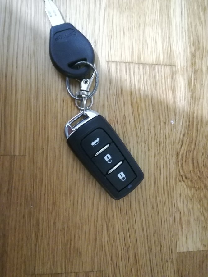

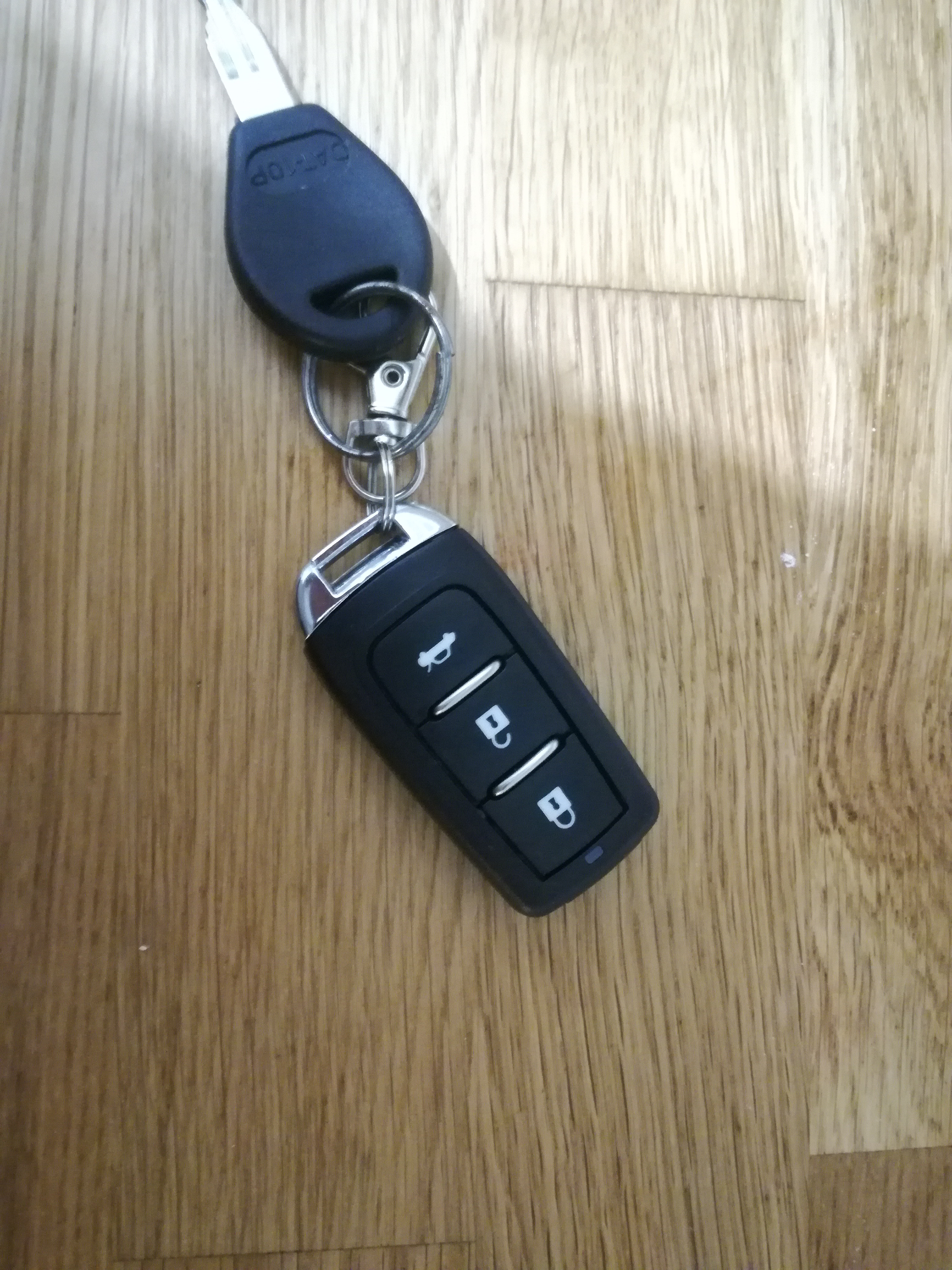

Wymieniłem też alarm bo pilot był starszy niż samochód:–)

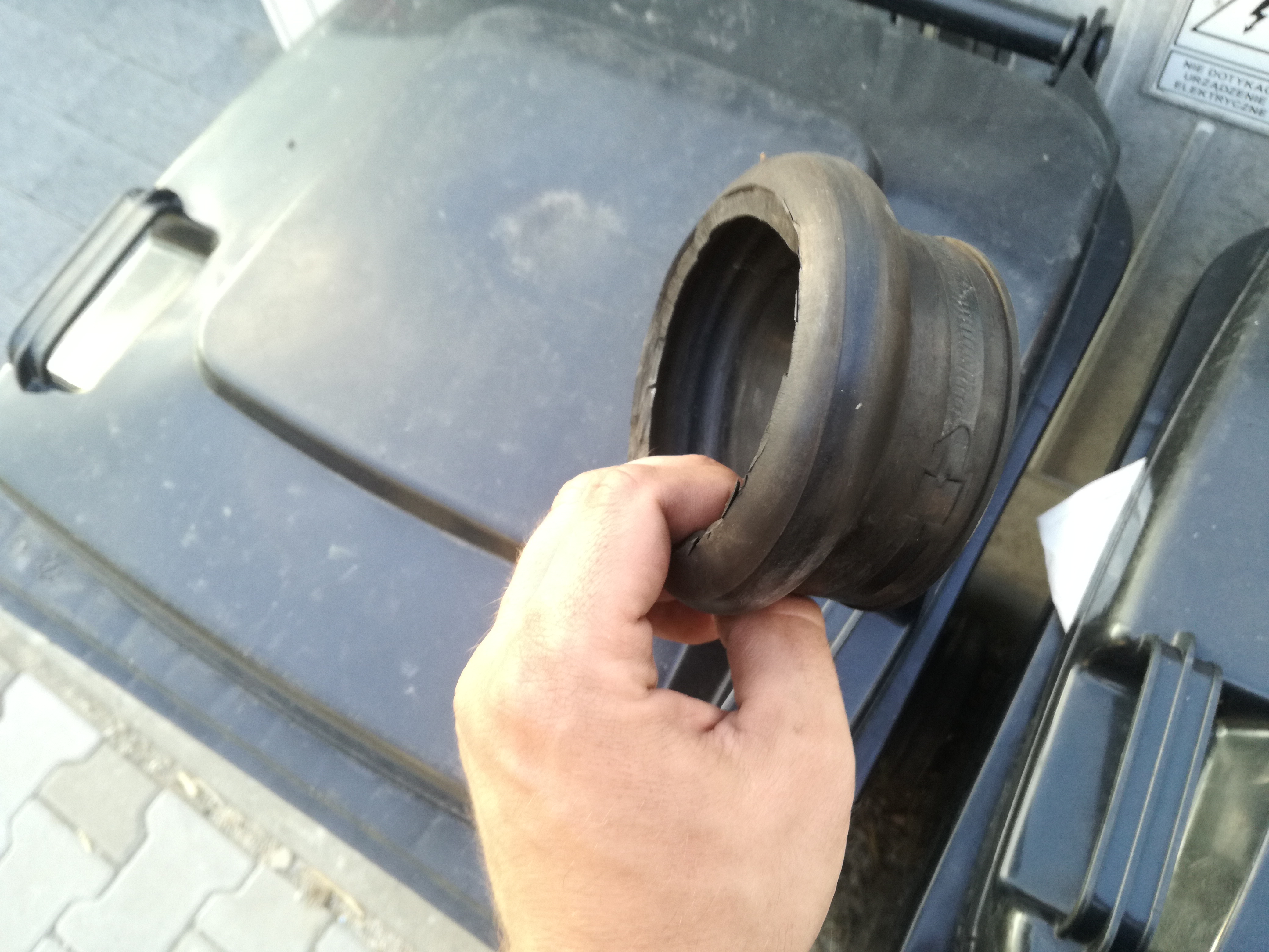

P. S
wymieniłem też rurę dolotu bo ta była z kombajnu chyba:-P

Rozumiem, że to swap? Impreza nie wychodziła z H6?
Posty: 10350 (317/596)
Postprzez ravo » 20 lip 2018, 16:26
Tak SWAP :–)

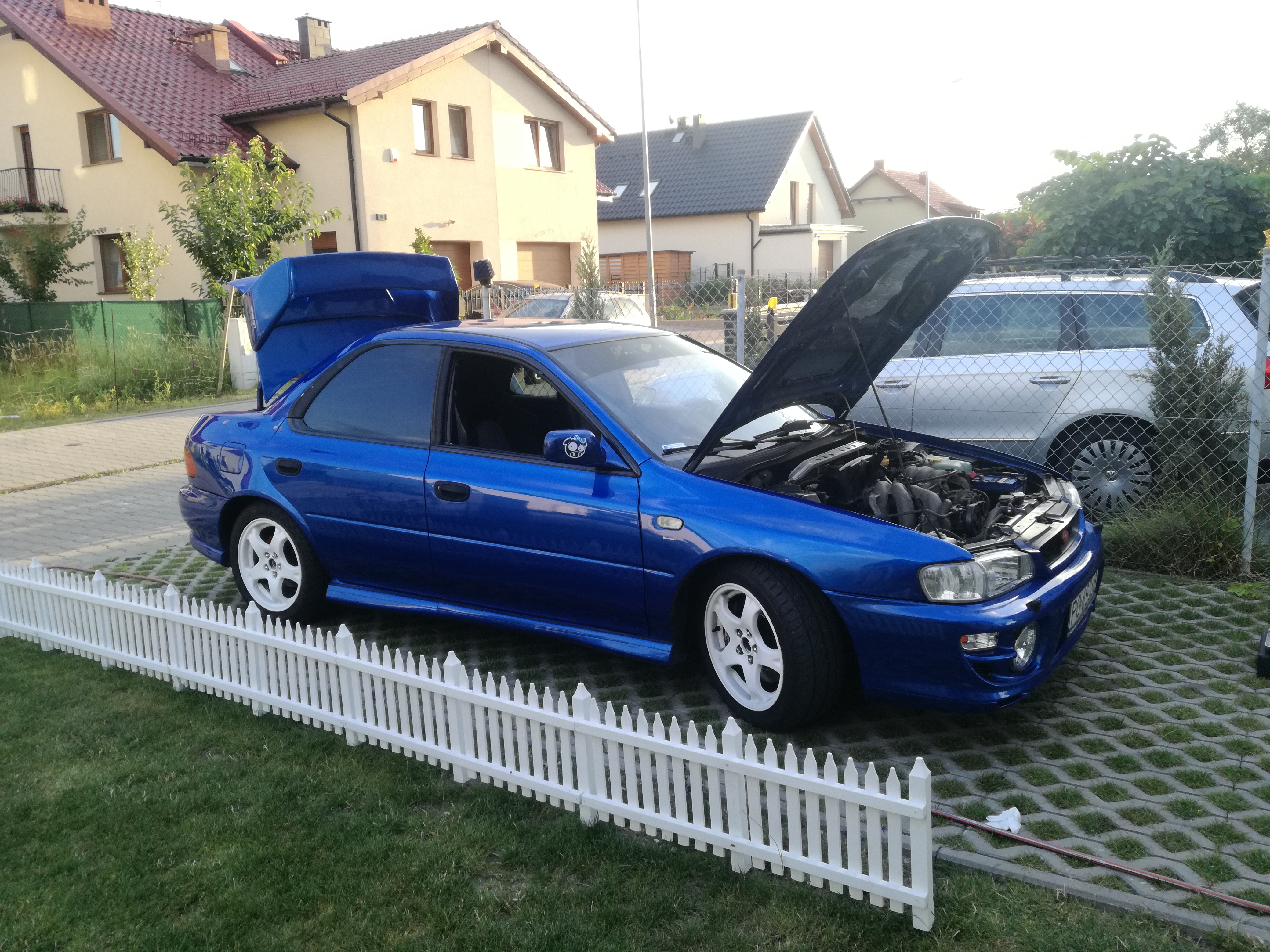

Za to foty w naturalnym środowisku dla aut ravo: podniesiona maska, luźne części, podnośnik :P
Lakier faktycznie ładny. Poniżej 10 warstwy? :P
Postprzez ravo » 20 lip 2018, 17:34
Pewnie tak :–) ale ładny jest:–)
